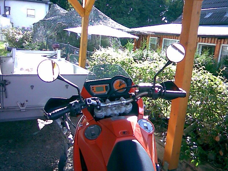

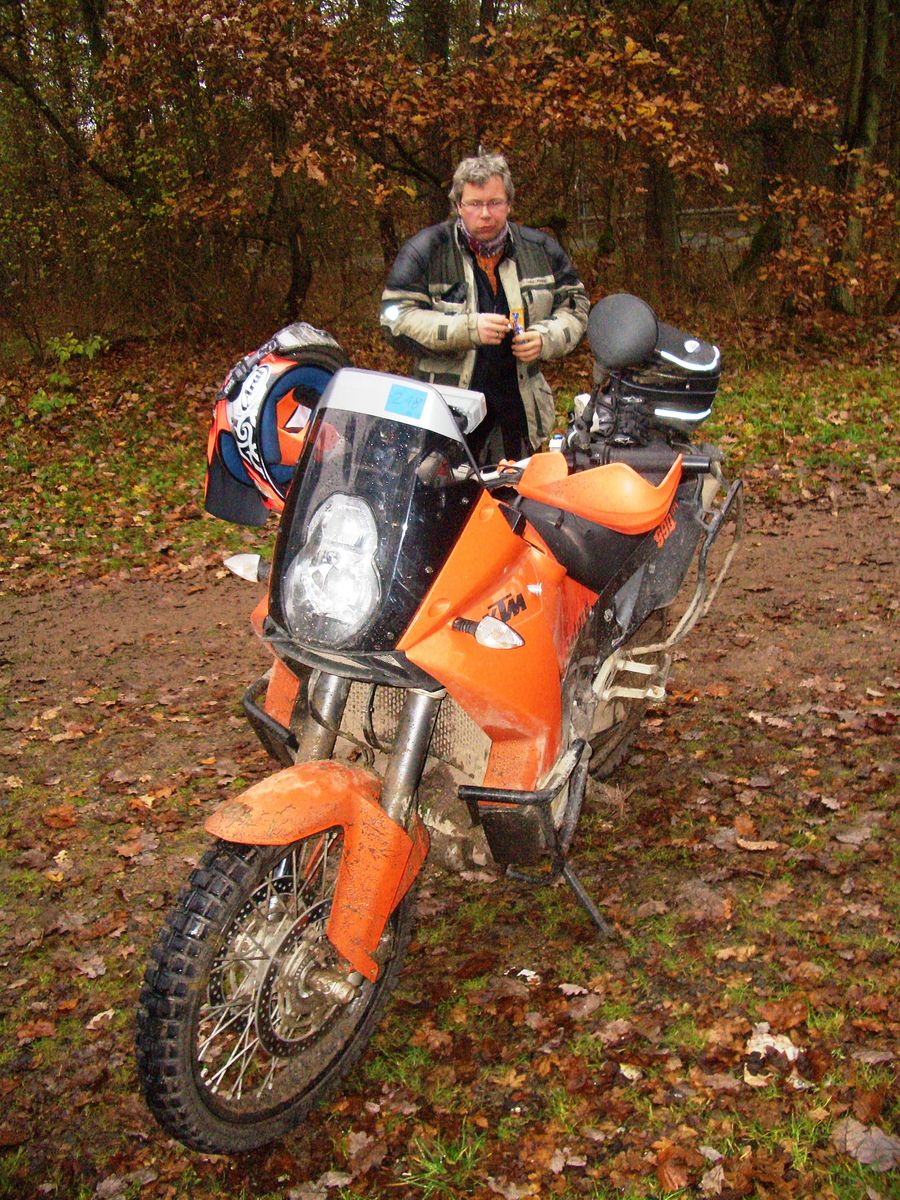

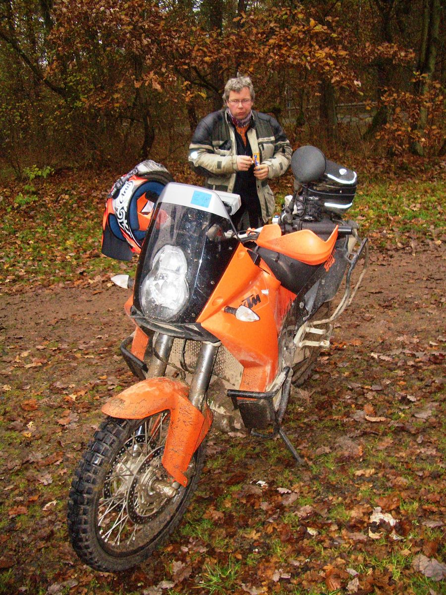

Habe die Scheibe für Offroad-Fahrten auch mit Stichsäge gekürzt.
Auf welche Höhe, wie schon erwähnt, muß jeder für sich selber ausprobieren.
Immer nach dem Motto : dreimal abgesägt ist immer noch zu kurz Wink
Hanne

@ hanne990 danke für die Bilder, dann kann ich es mir wenigstens optisch vorstellen.

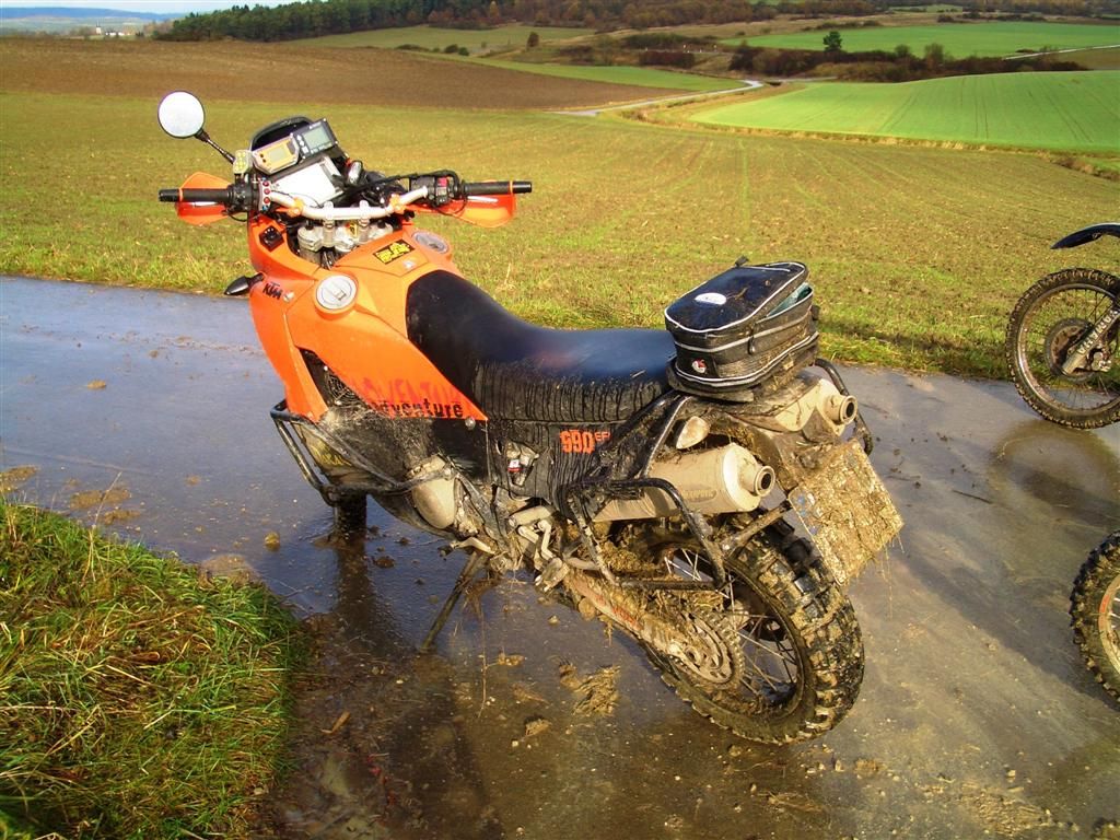

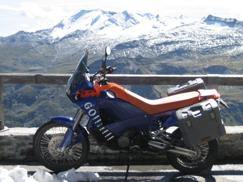

Ich habe gute Erfahrungen mit Kürzen + Biegen gemacht
Gruss Hägar

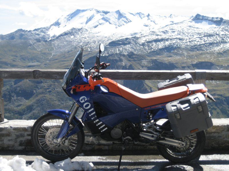

Hab die Frontscheibe meiner LC8 auch gebogen. Hab dafür einfach eine Schablone aus Holz gemacht und die Scheibe mit einem Heißluftfön vorsichtig (nicht zu heiß) erwärmt. Anschließend die Scheibe über die Schablone gebogen, das war's!
Meine Scheibe ist allerdings nicht gekürzt! Dadurch sind die Luftverwirbelungen zwar etwas zurückgegangen, habe mir aber von der Aktion mehr erwartet.
PS.: "leider" kein besseres Bild zur Demonstration des Umbaus gefunden.

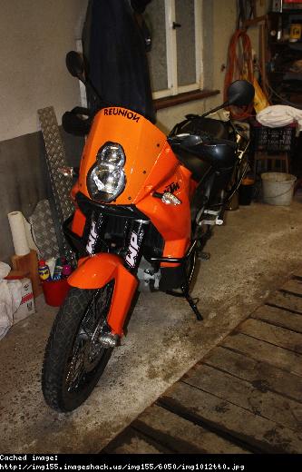

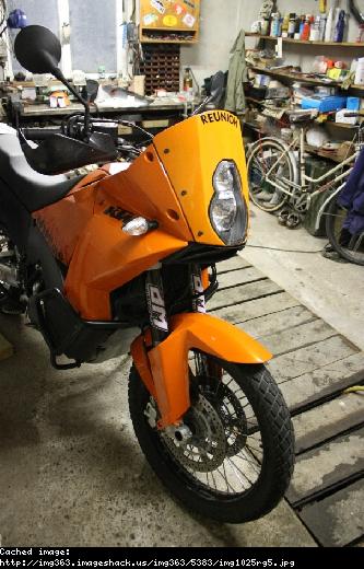

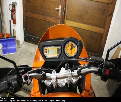

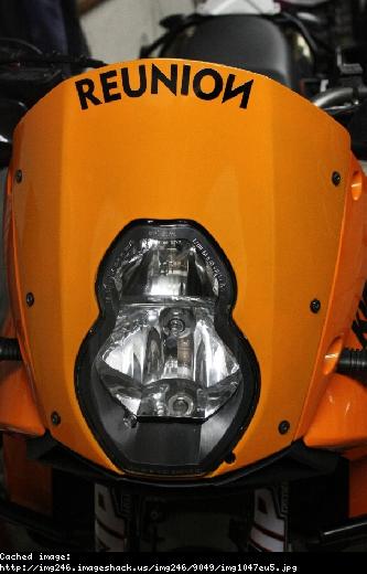

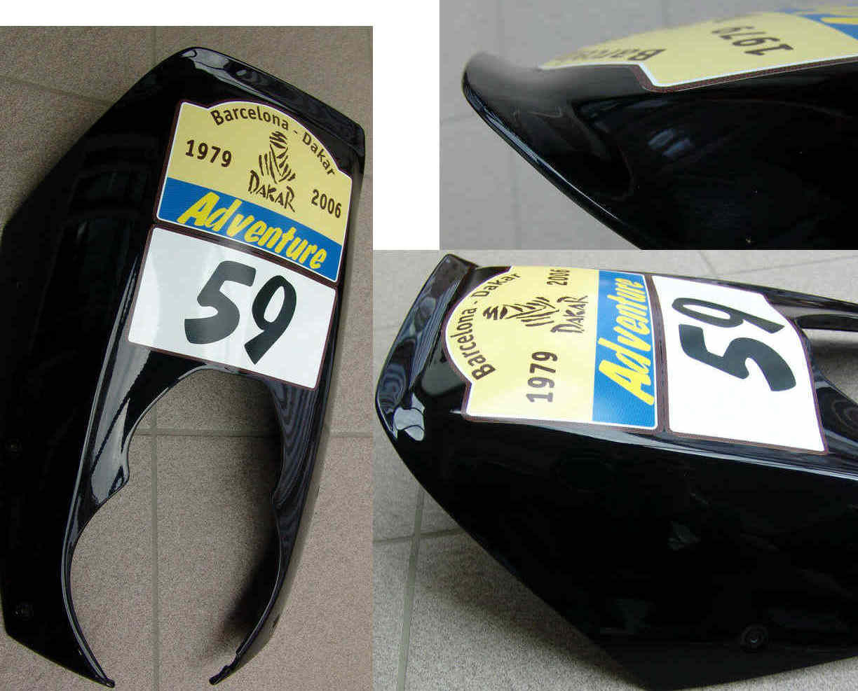

habe mir jetzt über die feiertage auch mal ne originale scheibe bestellt und ein bissl frisiert.. damit wirkt die kathi gleich "sportlicher"
angezeichnet
mit dremel und trennscheibe gekürzt
geschliffen
orange lackiert (leider nicht ganz der gewünschte ton geworden)
aufkleber druff
2 x klarlack
ergebnis:
viele grüße
