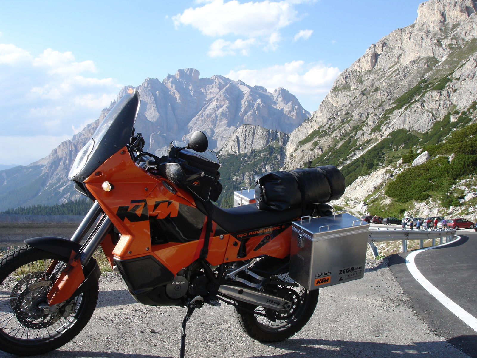

Hallo! Ich würd net unbedingt anfangen zu schneiden!
Schau Dir mal die Alternative an.
Wenn Du die Position der Koffer anderst hast den gleichen Effekt und brauchst die Koffer net zerschneiden!
Gruss Pedro

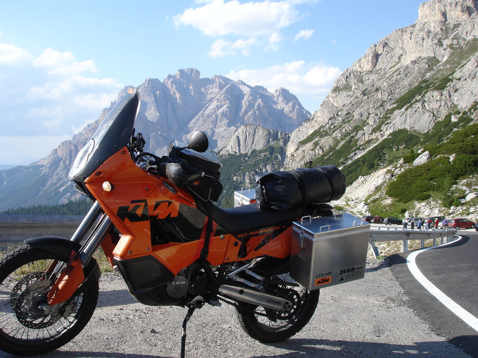

Kann mich meinen Vorschreibern nur anschließen.
Auch ich habe mir meine TT-Boxen selbst drangenagelt.
Wichtiger als das, zugegebenermaßen schnittige Aussehen der Originalbefestigung, war mir die oftmlas schon reklamierte ausreichende Schräglagenfreiheit.
Meine sind so montiert, daß die Oberkante der geschlossenen Box eine Flucht mit der Sitzbank bildet.
Hat neben der garantiert ausreichenden Schräglagenfreiheit auch den Vorteil, daß eine breitere Auflagefläche Sitzbank-Koffer zum Bepacken entsteht.
Wenn da (solo) noch 'ne Kiste aufsetzt, dann haben sich die Reifen bereits von der Haftungsgrenze verabschiedet. Mr. Green
Also nix abflexen, --> Halterung neu Bohren.

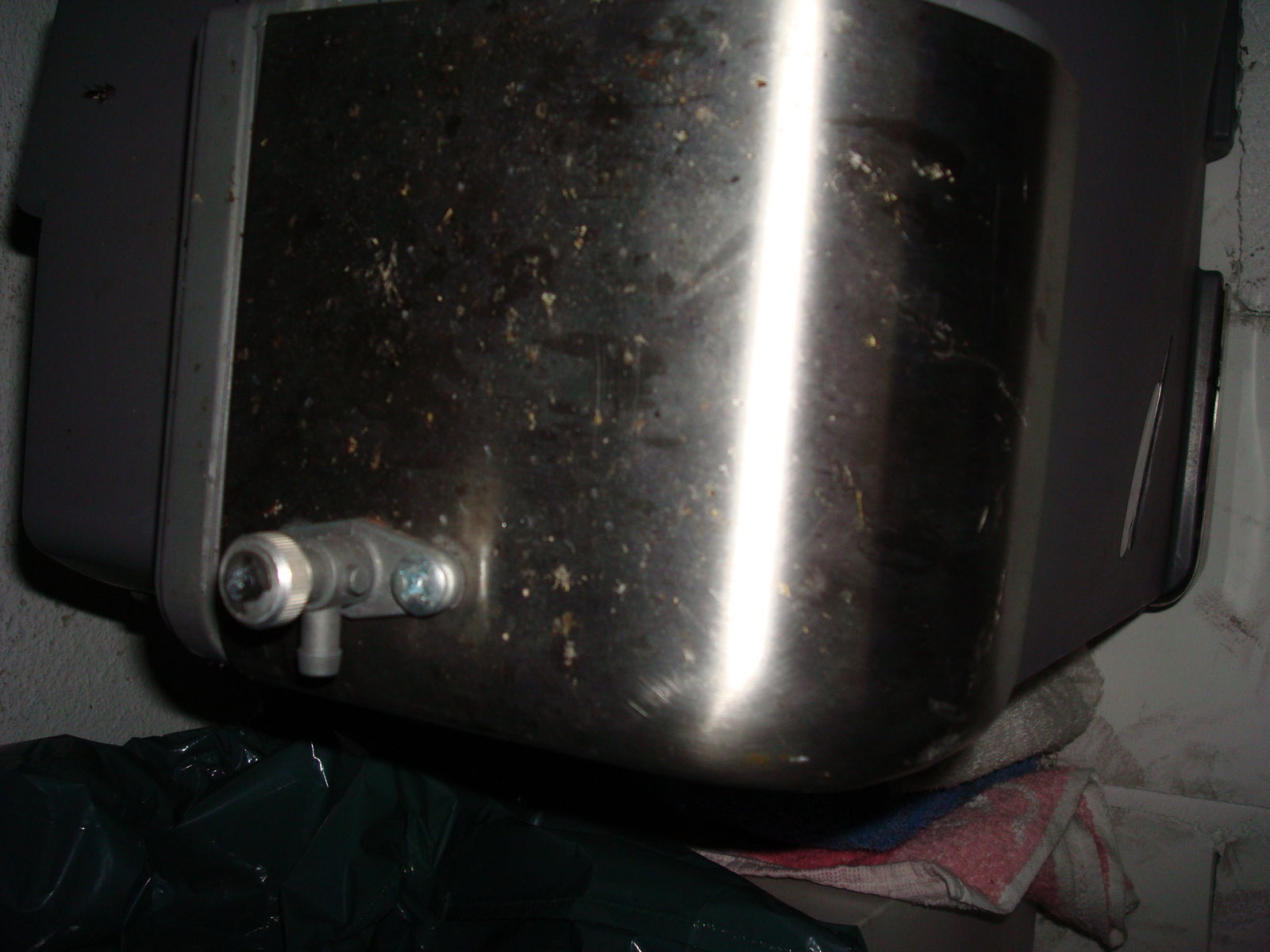

Ich hab meine auch etwas modifiziert Cool
Nachdem ich auch schon mal die koffer zum abstützen benutzt habe. Laughing Laughing
Ich finde die Gobi super und ich bekomm alles mit was ich will.

Achiles @ Mo, 26. Mai 2008, 21:05 hat folgendes geschrieben:
Man das sieht ja richtig edel aus, so wollte ich das haben, konnte / wollte mir aber keiner machen Mad
Wie wo wer wieviel?
Poste mal mehr darüber!
