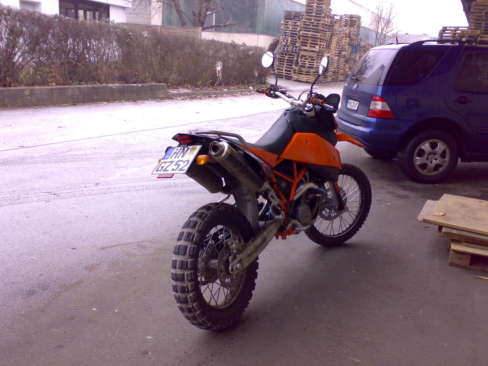

PS: Das Heck ist auch fertig. sieht doch geil aus, oder? Und die Landschaft, einfach geil, ich liebe den Winter!

Heckumbau
