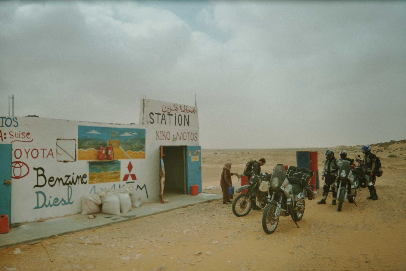

Gemäss einigen Leuten von Swiss KTM ADV Club, sollte die Bleifrei-Versorgung in Marokko ebenfalls kein Problem darstellen, solange man in der nähe der Städte tankt. Trotzdem werde ich Akras montieren.
Für Tunesien kann ich nur aus eigener Erfahrung sagen, wir haben bei der „1WomanPower“ Tankstelle vor/bei Ksar Ghilane Bleifreies bekommen.
