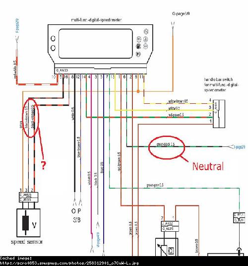

Weil wir gerade beim Thema sind, weiß jemand von Euch welches der Kabel vom Geber den Geschwindigkeitspuls an den Tacho sendet? Schwarz-Braun oder Schwarz-Orange?
Danke!

Hi Scro,
das hab ich auch schon mal versucht rauszubekommen. Ich glaub, beide Kabel sind getaktet für verschiedene Funktionien. Probiers - berichte... Smile

... ich hab' für die Ansteuerung des McCoi das schwarz-orangene Kabel genommen. Funzt wunderbar ...
Näheres gibt da: http://forum.lc8.info/viewtopic.php?t=3194&highlight=tachosignal+mccoi - schau mal den Beitrag vom ktm-pilot
greetz
Rob

BeitragVerfasst am : Di, 26. Feb 2008, 22:29    Titel: Antworten mit Zitat
Super! Vielen Dank Rob und Marco.
