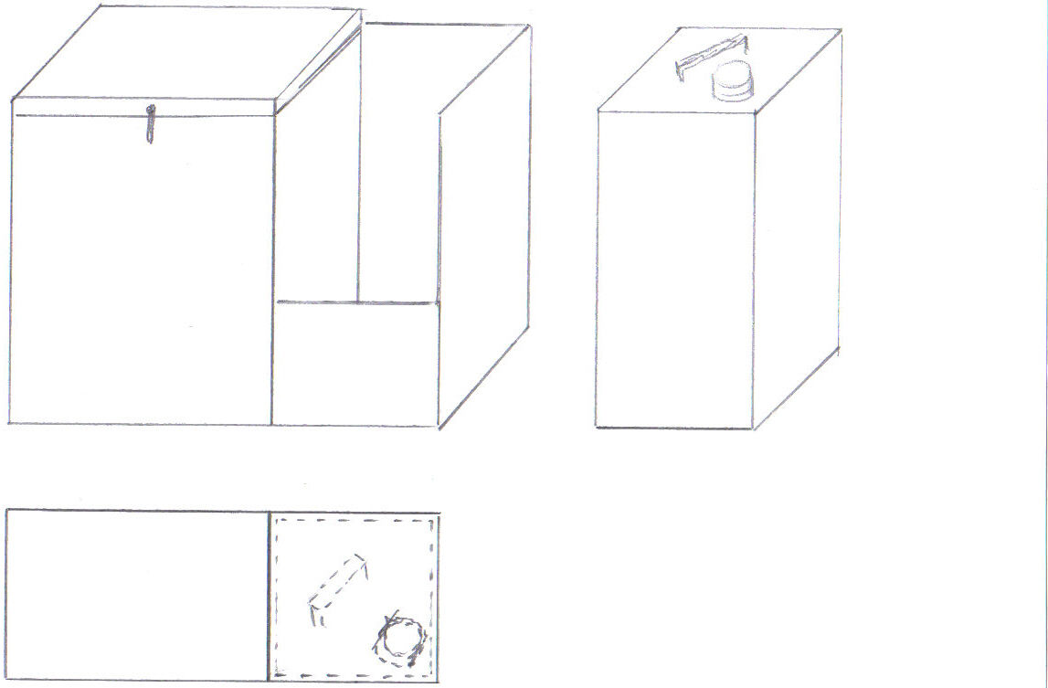

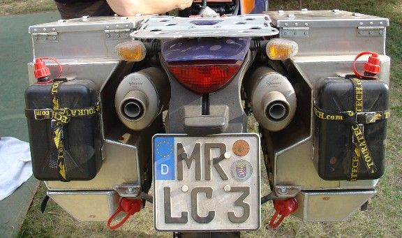

hallo zusammen,
ich hätte mal eine meinungsfrage in die runde.
da es wohl bei tt nicht mit den "grösseren" tankhälften rechtzeitig (für mich) klappen wird, bin ich nun am überlegen für einen plan b - da ich auf jeden fall mehr sprit an bord brauchen werde.
ich überlege ob es nicht möglich wäre sich einen seitenkoffer basteln zu lassen der ein "tankfach" enthält, also an der seite offen ist, um einen dafür gefertigten tank zu fassen. dieses scheint mir besser zu sein, als einen tank irgendwie/-wo dranzubinden.
wie ist denn eure meinung zu so etwas?
viele grüsse
blitz

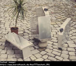

Hatte dieses Jahr einen GS-Fahrer aus Finnland zu Gast, der auf den ersten Blick riesige Alukoffer dran hatte. Der untere Teil, ca.15% der Koffer, war ein Flüssigkeitsbehälter. Auf der einen Seite hatte er Wasser und auf der anderen Seite Benzin drin. Das ganze sah mir nicht aus wie ein Eigenbau oder er hat es ziemlich professionell gemacht. Wenn ich mich nicht irre, habe ich diese Koffer auch schon mal auf einem Foto dieser sich nun vermehrenden Weltenbummler-Video-Dreher gesehen. Weiß aber nicht mehr wo.
Also nur mal so zur Info, dass es welche gibt, die den "Benzin-Kanister" unter die Koffer bauen.
Oder so etwas http://www.berndtesch.de/Deutsch/Ausruestung/TaschenZubehoer.html

Ich würde keinesfalls die Benzinkanister aussen hin machen, hat ja dann ne ganz schöne Masse und wenn es dann noch schwappt, ist es vorbei mit dem Fahrspass!
Eher unter die Koffer noch Kanister machen, TT hat sowas glaube ich auch, Herbert i(TT-Chef) st so in Namibia unterwegs gewesen

Wenns wirklich so pressiert, schau doch mal bei -> Tesch <- vorbei.
Der bietet so etwas an.

erstmal danke für die meinungen, dazu:
wenn ich den kanister mithabe, dann entweder voll oder leer - also kein halbvoll oder so - ergo ist kein grossartiges schwappen des sprits im kanister zu erwarten.
den tesch tank habe ich schon mal gesehen, nur habe ich bedenken den spritkanister in die box zu stellen, es hat natürlich zwecks sicherheit etc einige vorteile, aber ich kann mir nicht vorstellen, das es auf dauer nicht "drinnen" komplett nach sprit riecht - da man so sauber nie einfüllen kann. hat denn hier schon jemand erfahrungen mit dem tank?
viele grüsse

habe zwar mit den TTT's (Tesch Travel Tasche) keine Erfahrungen, habe aber bisher aus Mangel an gescheiten Alternativen immer einen "stabilen" 10l Plastik Reserve Kanister dabei gehabt wo es noetig war.
Man sollte zwar hohe Temperaturen vermeiden, ich hatte allerdings noch nie Probleme damit (deutlich ueber 40 Grad im Schatten in Westafrika). Nimm vielleicht keinen Schwarzen.
Ich hoffe allerdings auch noch auf TT & Co. schnarch
Cheers, Dalin

Also die Tesch Teile sehen richtig gut aus. Ich bin aber immer mit einem 10 Liter Kanister an den Seiten ( 1 x Wasser, 1 x Benzin ) gefahren. Da gabs einen speziellen, der ziemlich dicke Wände hatte. Weiß leider den Hersteller nicht mehr, aber frag mal ichunddu, der hat den noch in der Garage stehen. Fahrspaß ist bei dem Gepäck eh sekundär. Die Kanister aber unbedingt mit Filz oder ähnlichem polstern, sonst scheuern sie durch.
Wie gesagt , 3000 km durch Afrika ohne Probleme

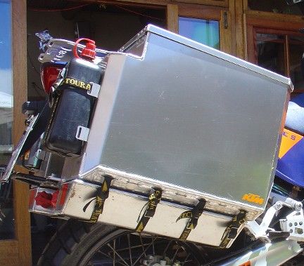

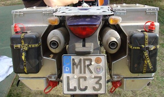

erich hat mir noch zwei bilder zugemailt, die ich sehr gut finde und zu dem thema mit reinstellen möchte.
ich habe mir von erichs idee weitergehend überlegt, ob man nicht an bestehende boxen einfach ein fach (abgeschrägt) druntermacht, in das man einen dementsprechenden kanister einfach einschieben kann.
blitz

BeitragVerfasst am : Do, 8. Nov 2007, 17:36    Titel: Antworten mit Zitat
mal blöd gefragt - wie wäre es mit 2 * 5 l Wasserbeuteln die auch Benzinresistent sind und nix wiegen , wenn man die da unten dranmacht ist der Schwerpunkt ok und sturzgeschützt sind sie auch ....... unsure
Beiträge insgesamt: 7577
BeitragVerfasst am : Do, 8. Nov 2007, 17:54    Titel: Antworten mit Zitat
Ollo, das wäre dann aber preiswert . . .

BeitragVerfasst am : Do, 8. Nov 2007, 18:17    Titel: Antworten mit Zitat
genau,
und ein bisschen steinschlag und du hast auch kein gewichtsproblem mehr. ollo bist du in island und anderswo eigentlich immer über alles drübergeschwebt?? ich glaube ich muss mal ein sondertraining bei dir machen.
nein, ich möchte schon den sprit relativ sicher transportieren und vor allem, wenn ich ihn brauche, auch noch dabei haben.
und wenn die "tankfächer" dann mal leer sind passen dort auch wunderbar werkzeug, schläuche und alles mögliche andere rein. darum mein gedanke mit den "untergeschweissten" fächern - aber in der form von erich.
ach ja und wenn du meinst die benzingefüllten "wassersäcke" in die koffer zu tun, dann hast du bestimmt ab und an ein geruchsproblem.
viele grüsse
blitz
BeitragVerfasst am : Do, 8. Nov 2007, 20:22    Titel: Antworten mit Zitat
na in Island hatten wir Wasser drin und das funzte prima-war ne idee

will mich nicht mit fremden Federn schmücken und klarstellen, daß es nicht meine Idee ist.
Die Zusatztanks auf den von Blitz eingestellten Bildern hat Roger für einen anderen Kunden gemacht.
Meine werden erst als Weihnachtspräsent bestellt und auf der Rückseite der Koffer (Dort wo die Plastikkanister auf den Bildern zu sehen sind) fixiert.
mfg Erich
