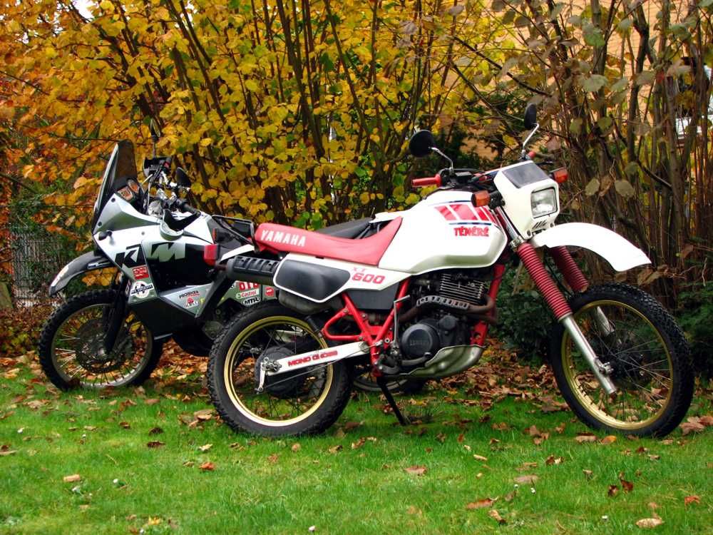

BeitragVerfasst am : Di, 6. Nov 2007, 8:49    Titel: Antworten mit Zitat
Statt Zusatztank habe ich die Geschichte ersteinmal so geregelt. Mag für viele ein Schock sein, aber es gibt ein Leben ausserhalb von KTM. Ja wirklich glaubt mir !!!
Gut, wenn man die neue Tenere sieht bleibt man natürlich in Österreich bei der GEILEN LC4. Und den restlichen Super Tenere Anhängern macht es meiner Meinung nach Weiß/Blau nicht schwer was neues zu probieren, mit der neuen 800er.
Wird die Stimmgabel aussterben ? Nach all den Jahren ? blink
Na mal sehen
Cu Dirk
