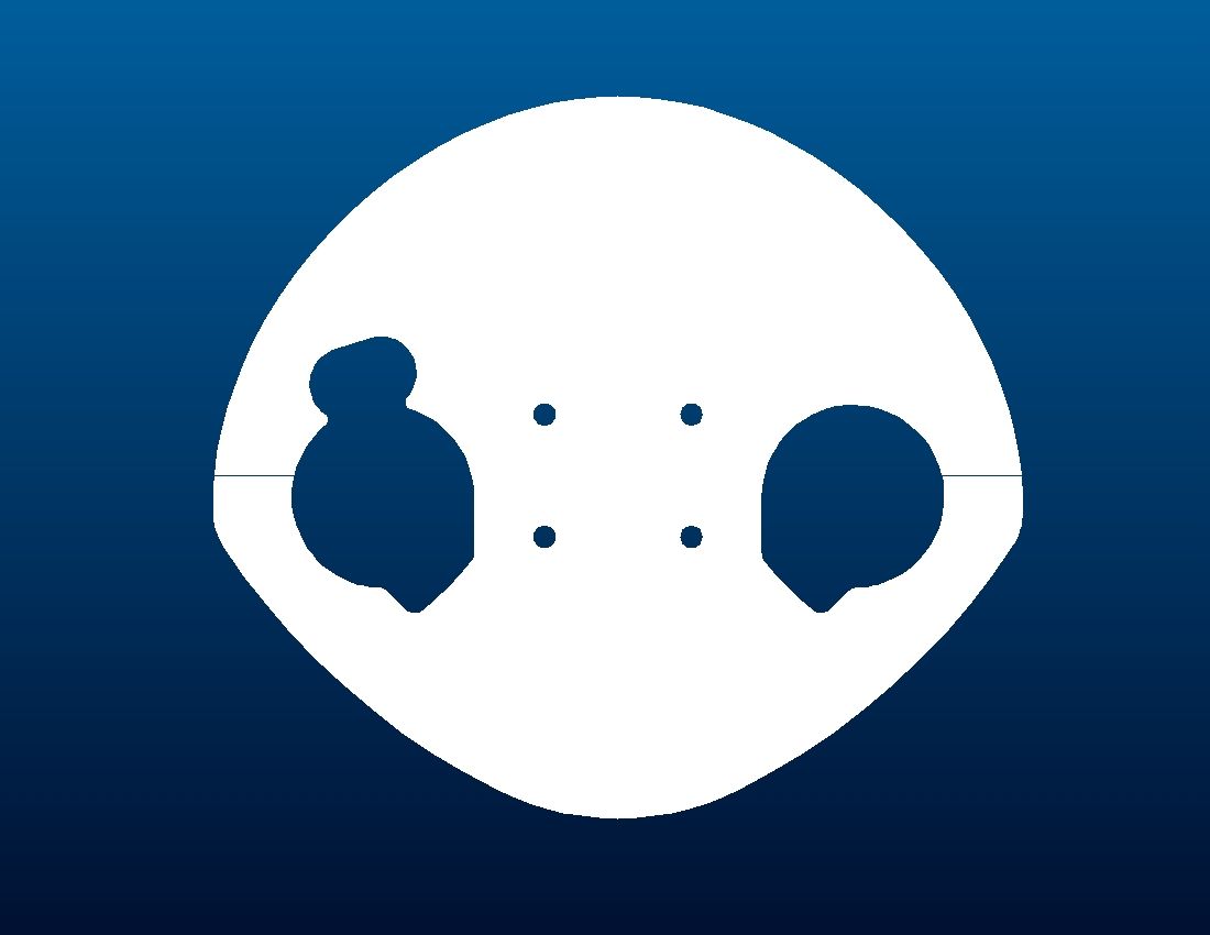

Bevor jemand dieses Zeichen benutzt.
ich habe nix gefunden im Forum. Ich brauch nämlich nur eine Auskunft.
Ich denke einige Mitglieder im Forum haben bestimmt den OBS-Spritzschutz vom Benzinschnüffler.
Nun, ich hab zwar die Origninalskizze vom Benzinschhnüffler, aber ohne Maße. Vielleicht könnte den jemand messen und mir die Maße sagen.
Einmal die maximale Breite und einmal die maximale Höhe. Den Rest versuch ich dann selbst zu berechen.
Danke im Voraus für die Mühe.

Gibt es das Teil als *.dxf; *.step oder *.iges???
Wenn ja kann ich's ins CAD übernehmen, bemaßen oder sogar eine Schablone lasern ;-)

habs nachgebastelt und als dxf vom illustrator rausgespeichert.
obs passt kann ich nicht sagen.

eine empfehlung zum spritzschutz, biegt die seite, die richtung kühler zeigt nach oben. dazu müsst ihr so ca. 5mm im radius weg nehmen. so bekommen auch die oberen kühlerlamellen ein wenig durchzug. lässt sich bei dem material des originalen obs mit heissem wasser und geduld hinbiegen. Wink

Hallo WD,
leider passt der Maßstab nicht Sad
Noch jemand vielleicht eine *.step oder *.iges die ich ins ProE übernehmen kann???

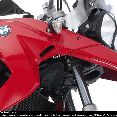

die Verschmutzung durch den zu kurzen vorderen Kotflügel ist mir bei den ersten nassen kilometern sofort negativ aufgefallen. Bin dann hier auch auf den Spritzschutz gestoßen.
Meiner Meinung nach löst das aber nicht die Ursache des Problems. Motor und vorallem Kühler werden nach wie vor verdreckt.
Gibts da nicht so was wie eine Verlängerung des Kotflügels - wär das nicht einfacher? Hat das schon mal jemand versucht? Question

Schau dir den Kühlerschutz an. Der ist in der Mitte geplättet. Ein Voll einfederndes Rad hat da wenige mm zwischen Reifen und Kühler.
Bastelst du dir irgendwas an deinen Kotflügel ran, wird es bei Ausnutzung des vollen Federweges zwangsläufig vom Kühler an den Reifen gedrückt und der wird es "fressen". Bei ner 990er noch eher, da der Kotflügel nen größeren Abstand zum Reifen hat, als bei den 950ern.
Wenn du Pech hast - mit nem grobstolligen Reifen beispielsweise - reißt es dir dann auch gleich den ganzen Kotflügel samt Bremsleitung ab.
-> Ein hoher Endurokotflügel liegt quasi am Kühler an, der Spritzschutz ist wesentlich besser und das Rad kann auch gefahrlos einfedern.

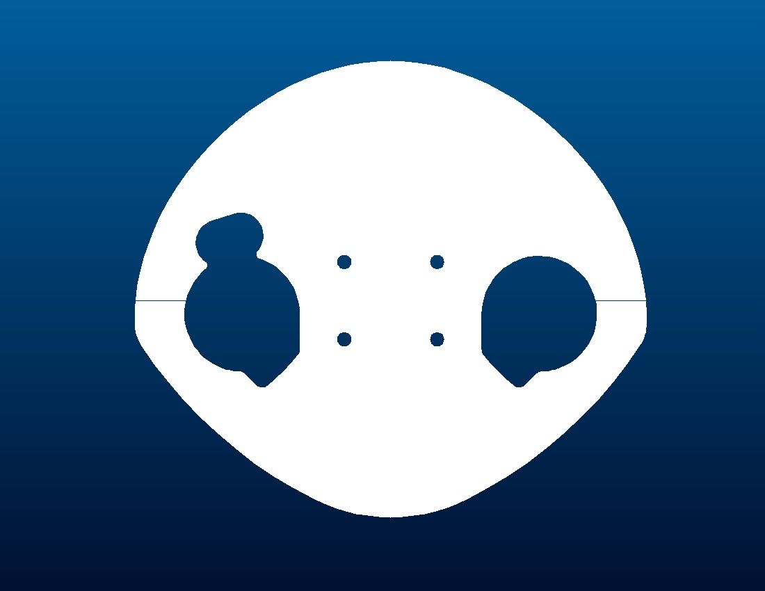

der Very Happy war so freundlich mir seinen Spritzschutz zu schicken.
Leider passt das Teil so nicht an meiner 990ziger.
Ich hab es trotzdem mal am CAD nachgebastelt. Die Außenkontour weicht minimal ab. Wenn jemand Lust hat kann er sich ja mal die Daten ziehen und versuchen das Ganze nachzubasteln.
Gruß Michael
