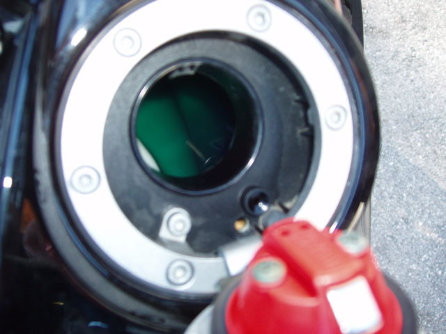

Erst mal guten Tag alle zusammen. Wie man sieht bin ich neu hier und hab auch gleich ein Problem mitgebracht. Ich komme gerade aus Südtirol und habe dort festgestellt, dass wenn ich beide Tankhälften voll mache, in der rechte Tankhälfte ein Unterdruck entsteht, so dass, der linke Tank bereits leer ist und der rechte noch fast voll. auch wenn ich die Maschine am Hauptständer habe, kommt auf der Tankinnenseite am Überlauf Benzin raus. Und das nicht zu wenig. Besonders bei Alpenpässen wars dann ganz extrem. Ich schätze mal 2 Liter in 10 Minuten. Jedes Mal wenn ich den Tank öffne, erfolgt dann ein Druckausgleich und nach ein paar Minuten sind die beiden Benzinlevel wieder ausgegliechen.
Nun war Gott sei dank eine zweite LC 8 Adv dabei und wir haben verglichen.Bei der 2003 LC 8 waren an beiden Tankdeckel zum Überlauf auch noch Gewinde ( golden ) , die wohl zum druckausgleich dienen. Bei mir, Modell 2005 war nur am rechten Tankdeckel eine solche Öffnung. Könntet ihr mal nachsehen, ob es eine oder zwei Öffnungen bei euch sind ?
rechter Tank mit Entlüftung ( goldenes Gewinde ) , fehlt links

Deine Entlüftung ist ein Überlauf, wo zuviel getanktes ablaufen kann, oder bei Regen, oder Reinigung am Deckel eindringendes Wasser ablaufen kann. Das Loch gibt es natürlich an beiden Tanks. Führt zu dem Schlauchanschluss mittig im Tank, neben der Airbox.
Die Tankentlüftung befindet sich vorne am Tank und endet vorne, unten an den Hamsterbacken und eine davon ist bei dir verstopft/gequetscht.

Danke für die guten Tipps. Ich glaube ( hoffe ) das war es. Ich hab mal den linken Tankstutzen abgeschraubt, siehe da, da war noch so ein Gewinde ( Überlauf ). Hab dann mal in die schwarze Abdeckung ein Loch gebohrt. Hat der Matinghofer Motorradbauer wohl vergessen. Ich hoffe es klappt nun.

Hab da auch durchgepustet bzw. mit Wasser durchgespült - war zwar durchlässig, trotzdem hat sie im Urlaub literweise Sprit gespuckt... Mad
Gab da mal einen Beitrag im Forum, wo empfohlen wurde, den Tankdeckel zu zerlegen, da sind so Metallplatten drin, wo je 2 Entlüftungslöcher drin sein sollten - ein Loch im linken Deckel war bei mir zu - habs wie empfohlen aufgebohrt.
Konnt das ganze aber noch nicht testen (v.a. aufgrund der aberwitzigen Ersatzteil-Lieferzeiten von KTM) - aber ich hoffe sie hält jetzt dicht!

Komisch, das KTM die zweiten Löcher nicht gebohrt hat. Bei mir war es unter einem Plastikdeckel verdeckt. Ich habs auf jeden Fall mal aufgebohrt

Hallo
Ich kann jetzt nicht am Bike nachsehen aber wenn ich mich recht erinnere
sind die schwarzen Plastteile unter den Tankdeckeln rechts & links nicht
gleich unsure
