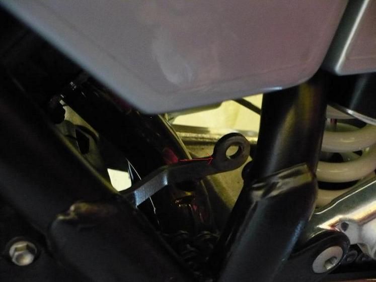

Hallo zusammen, habe eben beim Putzen gesehen das ich wohl ein teil verloren habe oder es war nie dran wacko Was ist dort normal und ist das wichtig?????????????

Die Rolle und die Schraube fehlen, gehört zur Kettenführung.

Ist das wichtig oder kann ich so weiterfahren???

BeitragVerfasst am : So, 30. Sep 2007, 17:55    Titel: Antworten mit Zitat
solange Du nicht im Gelände unterwegs bist, ist das kein Problem Mr. Green

BeitragVerfasst am : Mo, 1. Okt 2007, 5:29    Titel: Antworten mit Zitat
Bohrung und gewinde passt bei mir nicht überein . Mir ist ein rätsel wie das teil bei mir mal eingebaut war .
FAhr momentan auch ohne . unsure

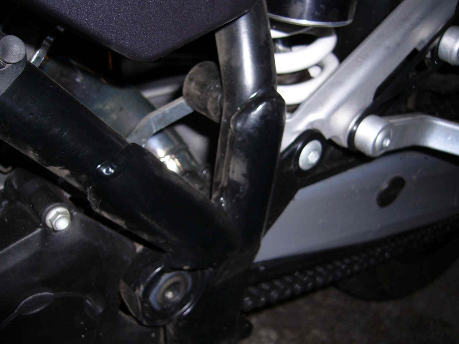

das fehlt! Very Happy
Hier bei der 950 S

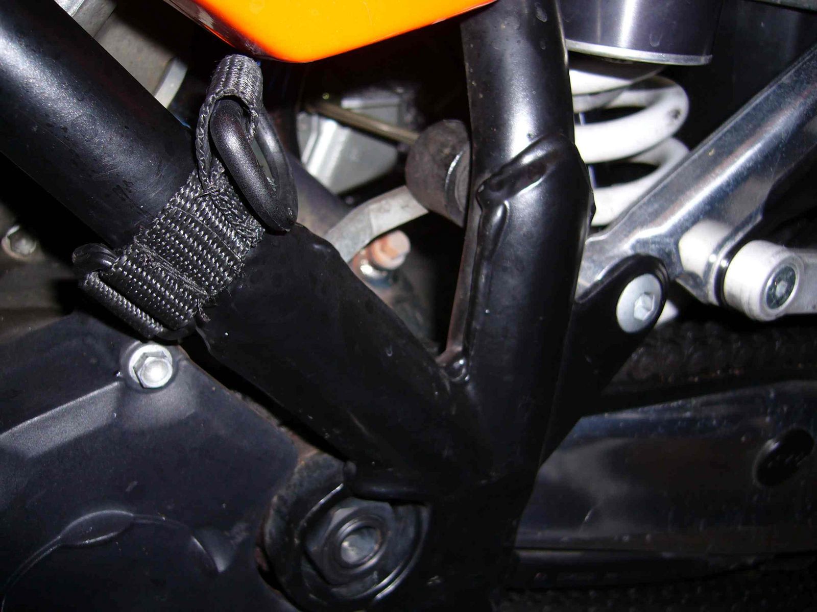

und hier bei der 990er
Ist ein Gummidämpfer der mit einer Schraube befestigt ist.
Sinn: gruebel

BeitragVerfasst am : Mi, 3. Okt 2007, 19:22    Titel: Antworten mit Zitat
Nach Aussage meines KTM-Händlers ist der Stopfen als Schutz vorgesehen wenn das Moped im Gelände voll durchfedert?????Ich fahr ja nicht im Gelände.Bei der nächsten Inspektion soll er es wieder einbauen,sieht blöd aus ohne Mr. Green

BeitragVerfasst am : Mi, 3. Okt 2007, 20:23    Titel: Antworten mit Zitat
silberfisch @ Mi, 3. Okt 2007, 14:38 hat folgendes geschrieben:
Sinn: gruebel
Ciao Mick
Oberer Anschlag für die Kette. Stopfen anstelle Rolle, da resistenter gegen rnitente Fahrer (die eine Rolle bzw. deren Lager) nicht warten/schmieren wollen.

BeitragVerfasst am : Mi, 3. Okt 2007, 21:17    Titel: Antworten mit Zitat
Sinn: gruebel
Ciao Mick
Die Kettenrolle hat den Sinn, dass die Kette bei voll eingefedertem Hinterrad nicht den Tank, oder Ausgleichsbehälter des Federbeins anfräst.
Posercheck: Dreht sich die Rolle, wird das Mopped artgerecht gehalten, ist sie festgerostet, ist's ein Eisdielenposer mit Stollenreifen
