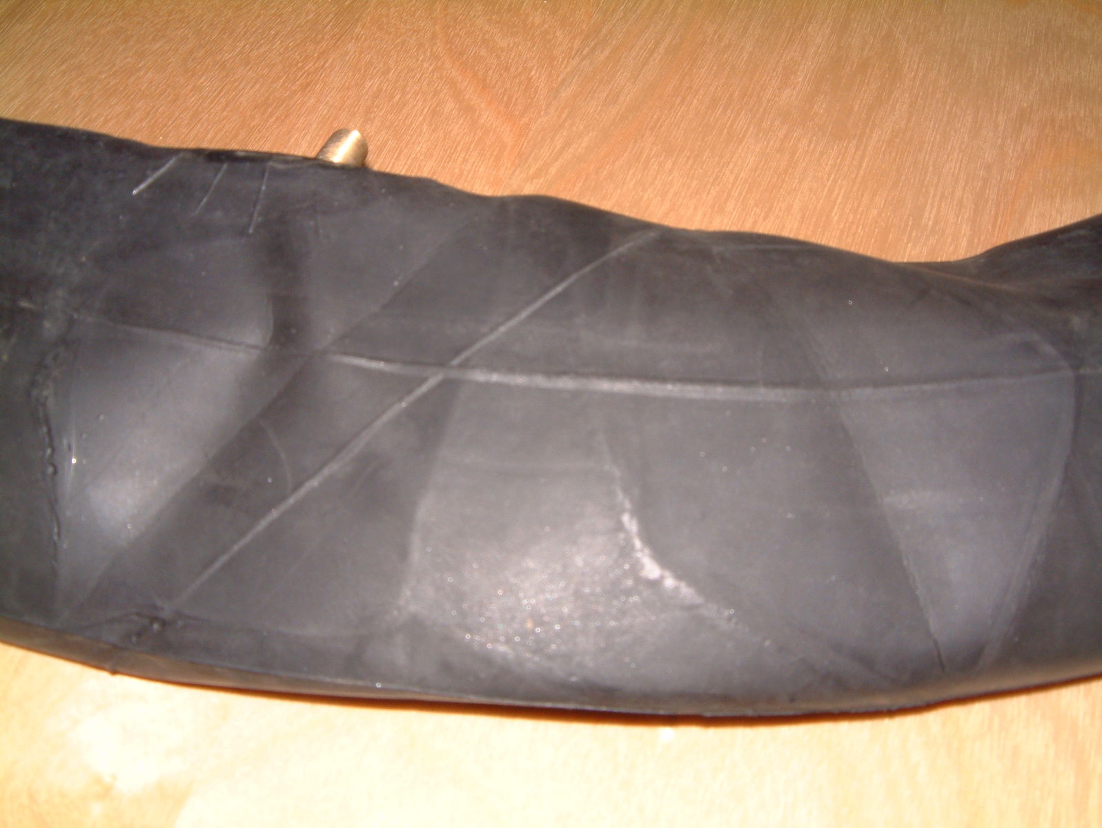

Meine Geduld ist zu Ende!
Die Geschichte:
Motorrad zur KTM Werkstätte in D mit dem Auftrag:
VR Reifen montieren, Speichenspannung kontrollieren.
Motorrad von meinem Bruder abgeholt. Hinweis der Werkstatt:
Lenkkopflager sollte geprüft werden. Läuft etwas unruhig.
Am Sonntag, 2 Tage später, meine 1. Fahrt nach dem Reifenwechsel bemerke ich ein "hüpfendes" Vorderrad. Das Problem kenne ich, also Luftdruck an der Tankstelle korrigiert: von 2,0bar auf 2,4bar erhöht.
Rädelschraube am Ventilsitz habe ich gelöst, da von Werkstatt festgezogen.
Die Fahrt wird auf den nächsten 250km nicht besser. Lenker flattert, VR hüpft weiter und ich kann keine Kurve mehr in einer Linie fahren. Sichtliches "eiern" des VR Reifens.
Also in die nächste KTM Werkstatt in A mit dem Auftrag:
VR prüfen, Speichenspannung prüfen, Höhen- und Seitenschlag prüfen. Zweifel an der Werkstattarbeit in D.
Felge ist i.O. VR Reifen wird von Pirelli auf Kulanz erneuert. Anruf des Mechanikers, ob er den Schlauch erneuern soll, schließlich sieht er i.O. aus. Ich entscheide: Nicht erneuern, da ja nur 1 Woche alt und ca. 300km gefahren. Die Montage zahle ich, wie schon hier im Forum berichtet. Der Händler in D will versuchen von Pirelli die Montagekosten zurück zu bekommen.
Motorrad in A von der Werkstatt abgeholt. VR läuft super. Rändelmutter des Ventils wurde wieder festgezogen. Gleich am Sa+So 1000km gefahren. Dann Motorrad abgestellt und leider 14 Tage keine Zeit zu fahren.
Endlich Wochenende! Aber: Motorrad hat einen Platten. 0bar im VR. Nicht mehr aufpumpbar. Am Montag stinksauer in die KTM Werkstatt. Motorrad wird mit Transporter abgeholt. Die Werkstatt: "Nach 14 Tagen und 1000km hast du dir bestimmt etwas eingefahren, hat sicher nichts mit uns zu tun"
Auftrag an die Werkstatt:
VR prüfen und Schlauch erneuern. Schlauch aufheben, den will ich sehen.
Anruf der Werkstatt:
"Motorrad ist fertig. Schlauch hat eine Riss gegenüber dem Ventil und hat Falten. Wurde er wirklich in D bei der KTM Werkstatt erneuert?"
Will das Motorrad abholen:
Alter Schlauch ist nicht beim Motorrad. Erst mit Nachdruck geht man auf die Suche und findet einen bei den Altteilen. "Ob das deiner ist, weiß ich nicht, der Mechaniker ist schon weg" Bin mir sicher er ist es, schließlich hat er Falten und einen Riss gegenüber dem Ventil. Ich zahle und fahre los ...
Nach 500m Fahrt zurück zur Werkstatt (hyperstinksauer):
VR hüpft, Lenker flatter, Reifen eiert sichtlich, Ventil sitzt sichtlich schief, Rändelschraube ist wieder festgedreht.
Fordere den Inhaber der Werkstatt zur Probefahrt auf: "Fahr ca. 70, lass den Lenker los, wenn du auf die Schnauze fliegst, kannst du die Kiste gleich behalten ..."
Nachder Probefahrt ist klar: Reifen eiert. Und nun vermutlich auch die Felge ... Laughing
Ich lass das Motorrad stehen und fahr mit dem Auto und dem alten Schlauch nach Hause. Zuhause schaue ich mir den Schlauch genauer an:
Eindeutig Falten und Riss in der Falte. Für mich ist´s klar: Eindeutig Montagefehler!
Nun stellt sich mir wirklich die Frage: Sind die Werkstätten zu blöd eine Schlauchreifen richtig zu montieren?
Wird der Reifen nur so auf die Felge "geknallt" und dann mit einem Kompressor der Schlauch möglichst schnell aufgepumpt? Ist es wurscht, ob der Schlauch am Reifen klebt und keine Chance hat sich richtig in das Felgenbett zu legen. Schon mal Talkum gesehen? Schon mal den Ventilsitz kontrolliert? Schon mal eine Probefahrt gemacht. Beim Wuchten die Augen auf dem Kalender mit den nackten Weibern?
Ich frage mich nun auch, ob die angeblichen Mängel an den Pirelli Reifen tatsächlich existieren, oder ob das nicht Montagefehler sind unsure
Morgen hole ich das Motorrad wieder ab. Bin schon auf die Erklärung gespannt blink
Mehrere Falten und Riss ersichtlich

Mal ne Frage nebenbei. Ist das auch die richtige Schlauchgröße?

BeitragVerfasst am : Fr, 24. Aug 2007, 5:28    Titel: Antworten mit Zitat
Lumberjack @ Fr, 24. Aug 2007, 5:52 hat folgendes geschrieben:
Gute Frage!
soweit lesbar:
Continental D21
MH90-/...unlesbar...-21
3.60-/80/100-/90/90-21
90/80-/100/80-21
ist da die richtige Größe dabei (habe noch nicht alles entschlüsselt) unsure
Perseus
motorOffline
Anmeldungsdatum: 14.05.2006
Beiträge insgesamt: 566
BeitragVerfasst am : Fr, 24. Aug 2007, 5:57    Titel: Antworten mit Zitat
Perseus @ Fr, 24. Aug 2007, 6:28 hat folgendes geschrieben:
Gute Frage!
soweit lesbar:
Continental D21
90/80-/100/80-21
Ja ! 90/90-21
