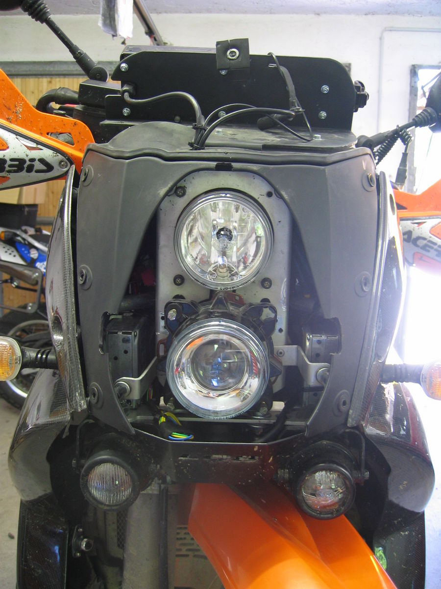

fenek70Offline
Anmeldungsdatum: 09.08.2005
Beiträge insgesamt: 493
BeitragVerfasst am : Di, 21. Aug 2007, 14:42    Titel: Antworten mit Zitat
Texas Ranger @ Di, 21. Aug 2007, 13:54 hat folgendes geschrieben:
Hallo Fennek,
Fotos wären toll, vielleicht hab ich ja was übersehen oder so....
Danke im voraus und Gruss aus Luxemburg,
Thierry
Ich schau mal heute abend, ob da ein Foto dabei ist, auf dem man was erkennt...
Wenn ja, dann stell ich es rein.
Gruss
Harry
fenek70Offline
BeitragVerfasst am : Di, 21. Aug 2007, 18:29    Titel: Antworten mit Zitat
O.k., sorry. Das mit "vorne" und "hinten" war umgekehrt... Der untere Scheinwerfer ist vorne... (siehe Bild) wacko
Ich verstehe immer noch nicht, warum das bei dir nicht passt... unsure

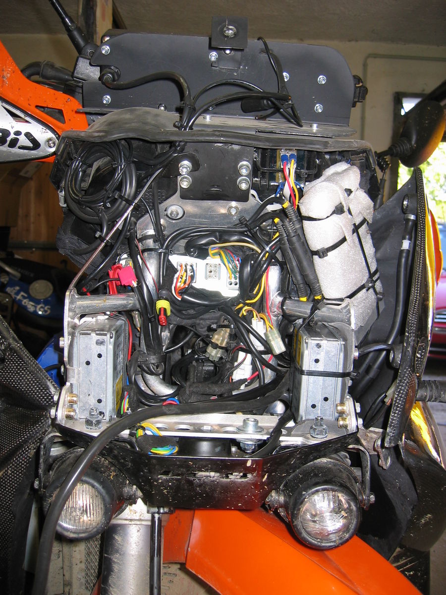

 Dateigröße:  173.01 KB
 Angeschaut:  896 mal
und so siehts drunter aus... nicht viel Platz, reicht aber trotzdem!
 Dateigröße:  250.75 KB
 Angeschaut:  904 mal
Gruss
Harry
