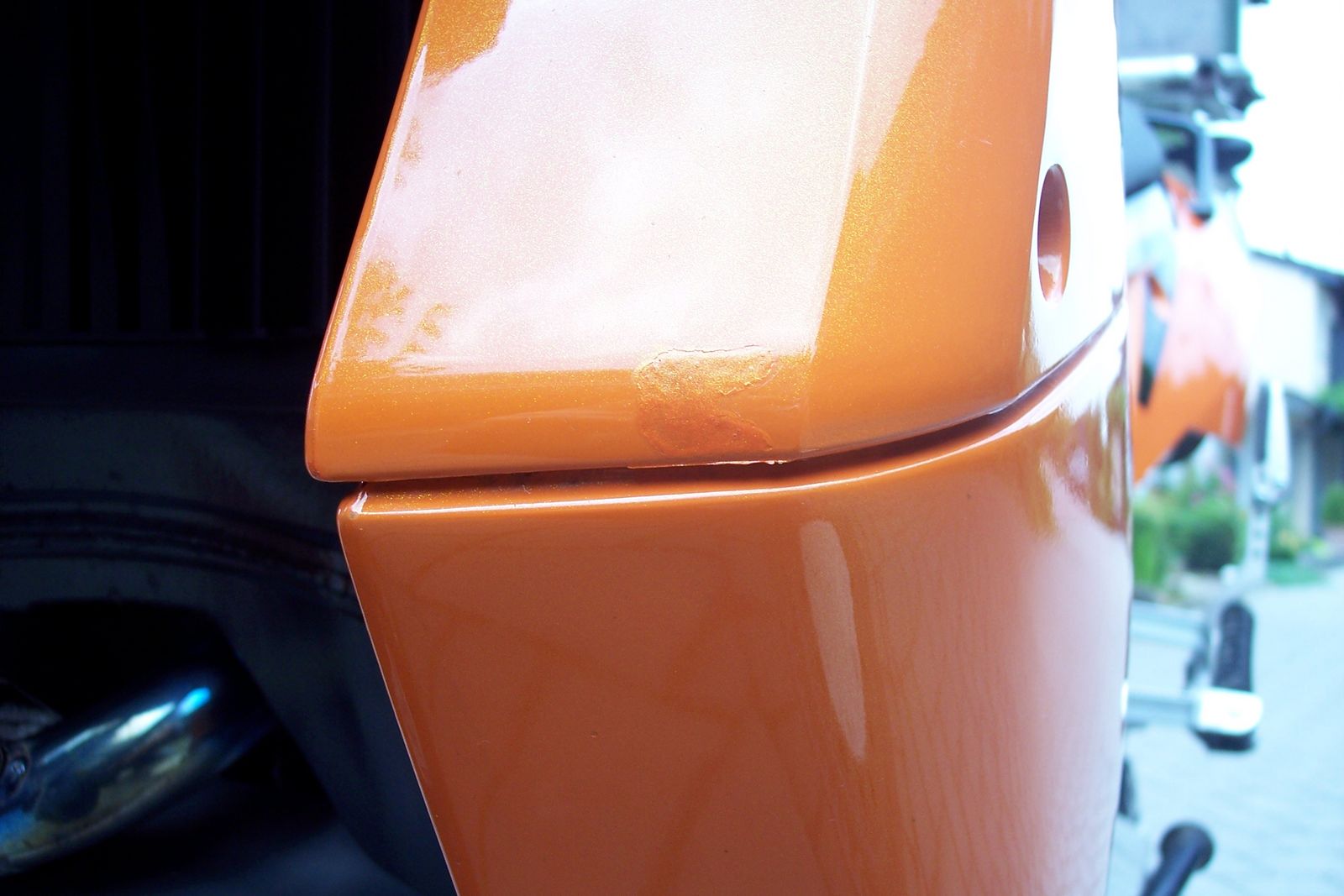

Liebe Gemeinde,
wer von euch kennt das Problem, dass an der linken Verkleidugshälfte an der unteren Kannte der Lack weich wird und dann sich beim Reinigen ablöst.
An dieser Stelle sammelt sich das Benzin, welches an der Tankentlüftung austritt, wenn der Tank voll ist und das Moped auf dem Seitenständer steht.
Sommer deutete an, dass ich kein Einzelfall bin.
Danke für Eure Hilfe!

Ich habe eine 950S Adv. Model 2003 und somit die wohl (diskussionsfrei) schönste Lackierung Jade-Orange Met.
Das betroffene Seitenteil wurde aber im Oktober 2005 ersetzt. Somit noch keine 2 jahre alt.
...und an Japanschreck: Ja, mit dem Hochdruckreiniger.
ABER! Ich behaupte mal, dass ich genügend Feingefühl, Ahnung von der Materie und Erfahrung habe, um der lackierten Fläche einen Extrem-Test zu ersparen. Will sagen: habe nicht kopflos draufgehalten.
Im übrigen sei erwähnt, dass ich ein extremer Pingel bin und es sich bei der Lackablösung um eine Fläche der Größe eines 5-Cent-Stücks handelt.

Erklären kann ich`s mir nicht - hab auch ne `03S. Sprit ist schon des öfteren danebengelaufen aber Lack ist (zumindest nicht deswegen) noch nicht runtergekommen. Seit über 1nem Jahr hat meine nur sporadisch mal Waschwasser gesehen, und wenn dann nur aus der Hochdruckdüse.
Vielleicht hast Du ein kleines Lack-Qualitätsproblem??
Hast Du noch Garantie??

Gibt's schon, gabs schon, ist wirklich bekannt
Vorzugsweise schwarze 04er verloren ganze (Lack) Seiten.
Wurde auch in Kulanz ersetzt, leider sind die Fahrer abgewandert

Gabs aber auch bei silbernen, habe auch seit Beginn eine Blase auf der rechten Seite. Hätte ich fast vergessen, fällt nicht übermäßig auf und mit der Zeit gewöhnt man sich so dran, dass es einfach zum Moped gehört Wink

Zum Thema Lack kann ich folgendes berichten (LC8 05):
Linker Tank ausgetauscht wegen Beulen im Lack. Rechter Tank ausgetauscht wegen abblätternden Lack. Linkes hinteres Verkleidungsteil ausgetauscht wegen abblätternden Lack. nach 3 Monaten blättert der Lack wieder ab. Vorderer Spritzschutz getauscht wegen großflächig abplatzenden Lack. Nach 1 Monaten erneut abbplatzender Lack.
Ich denke, die neuen Modelle haben bewusst durchgefärbtes Plastik.
exGS80

bei mir löste sich der Lack an der rechten Hamsterbacke und dem rechten Seitendeckel. Glaube nicht, dass das was mit Benzin zu tun hatte. Beide Teile wurden kostenlos getauscht.

Sieht bei mir ähnlich aus wie bei igghe, denke aber, dass es doch (zumindest bei mir) mit dem Sprit zu tun hat, da wie gesagt an dieser Stelle das Benzin steht. Der abgelößte Lack war auch "weich" und an dieser Stelle war definitiv kein vorheriger Steinschlagschaden.
Habe versucht diese Stelle mit dem Lacktupf-Set auszubessern!
