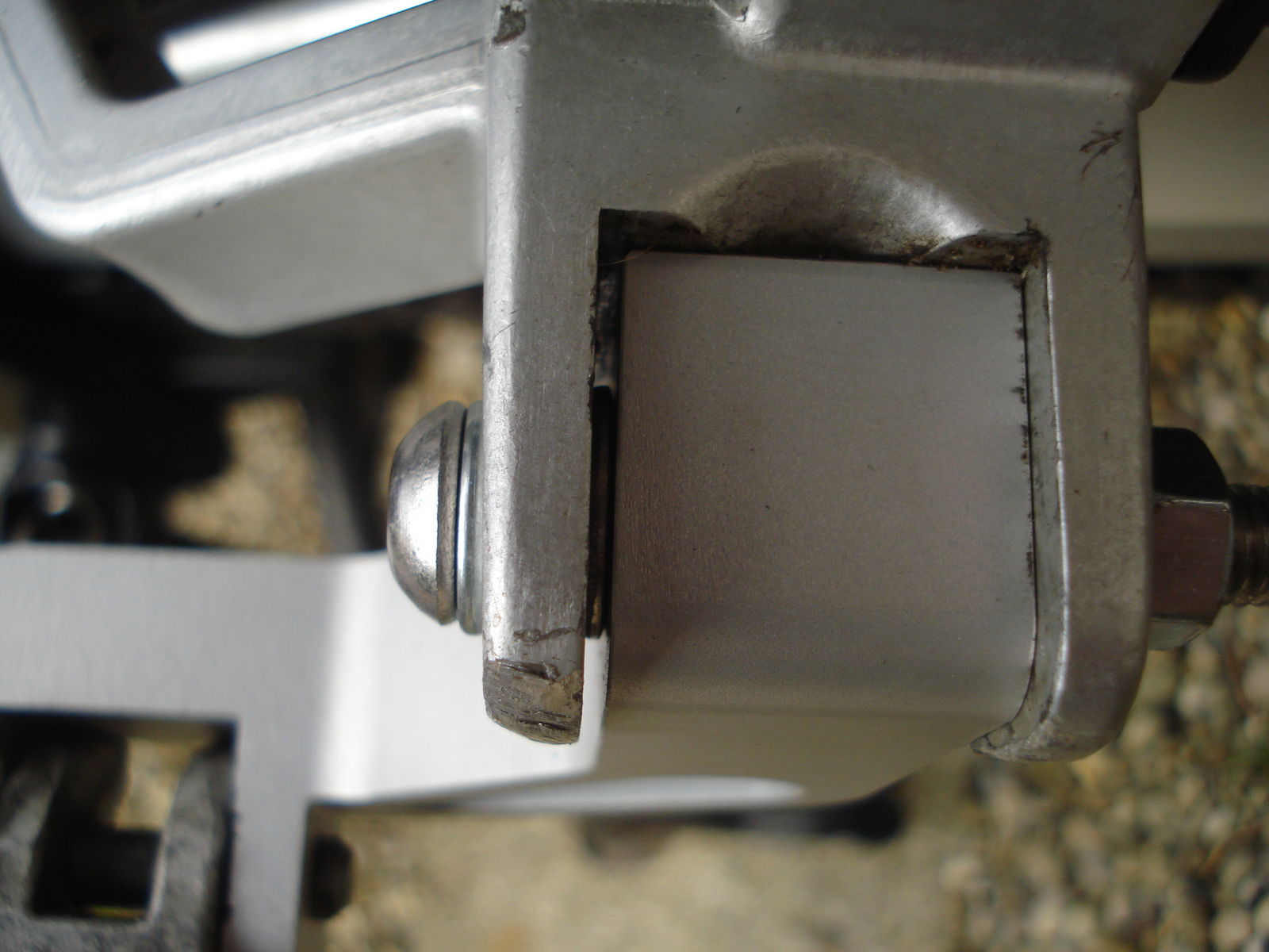

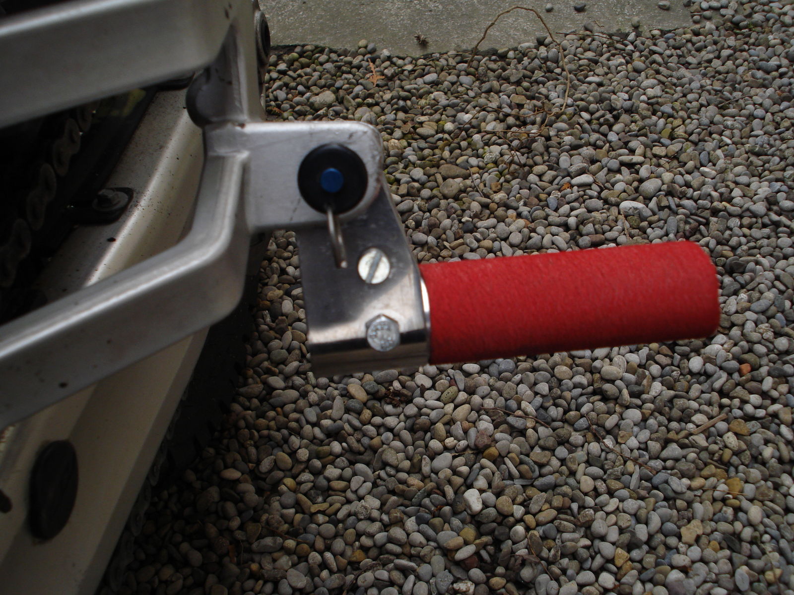

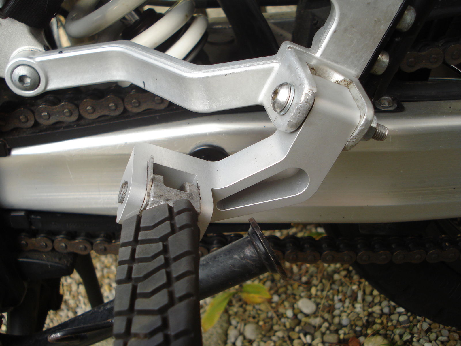

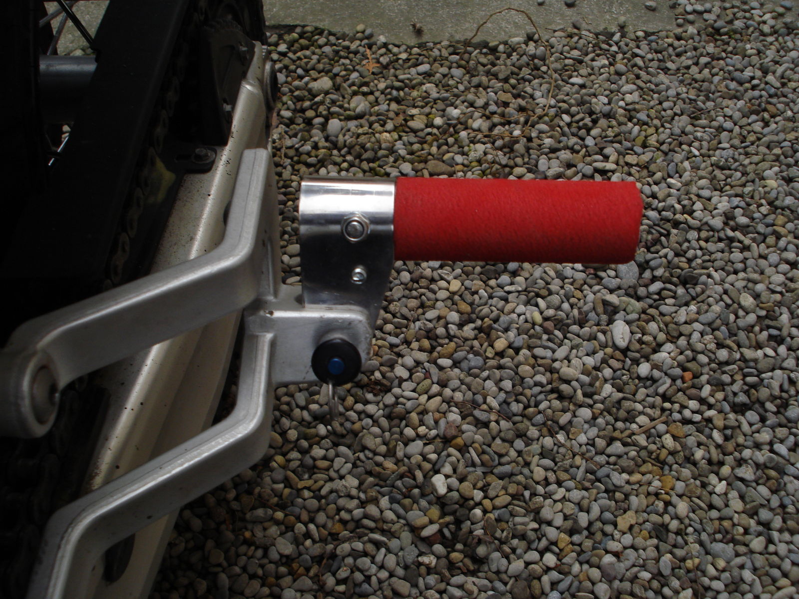

BeitragVerfasst am : Sa, 5. Apr 2008, 11:12    Titel: Antworten mit Zitat

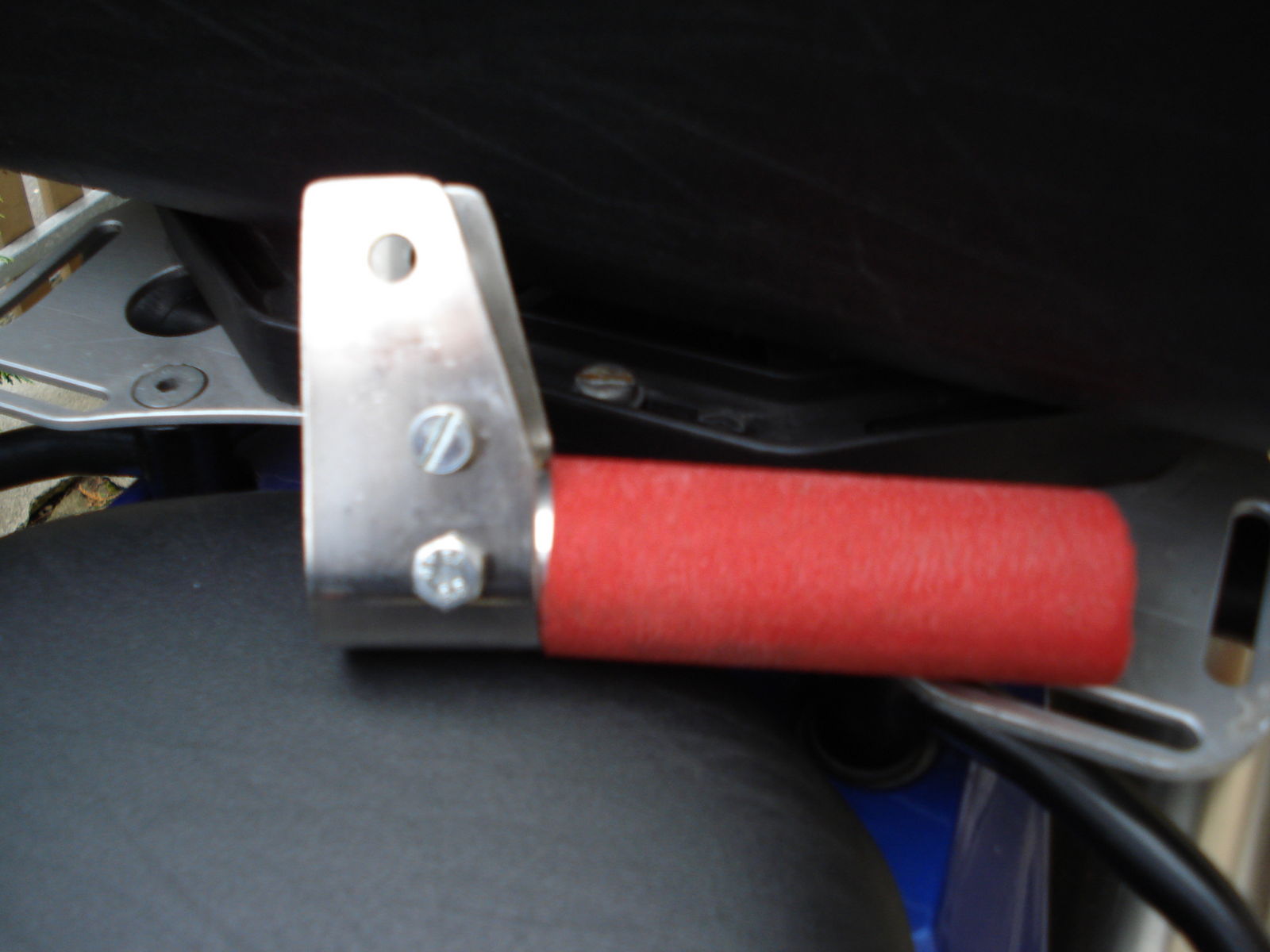

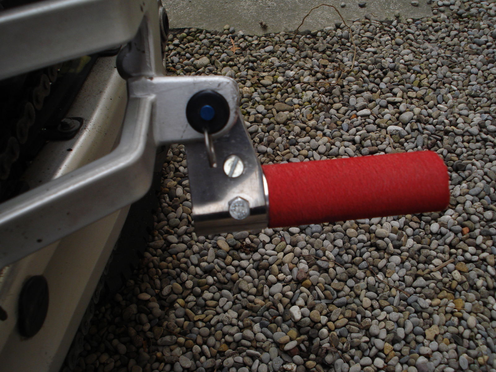

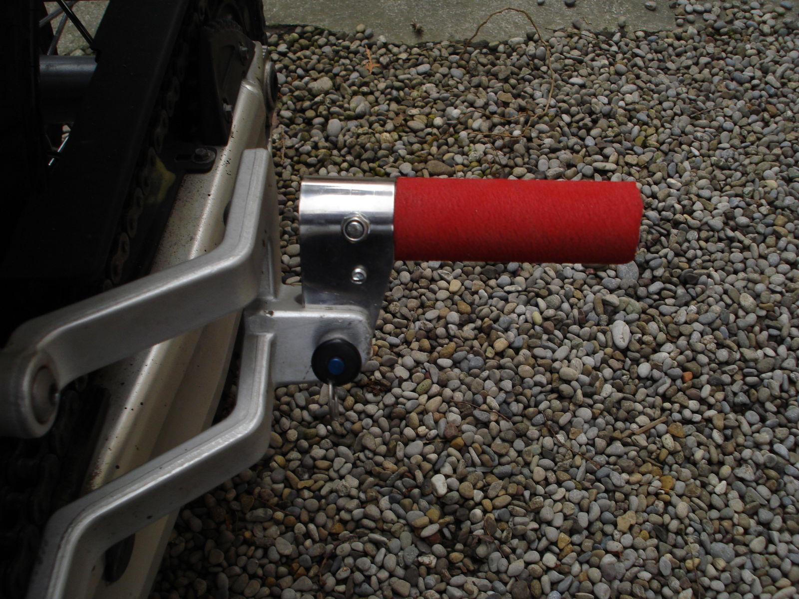

Here we are
Falls jemand bedenken wegen der Festigkeit hat, diese Verbindung stammt
aus meinem Hängegleiter Fundus . . .
PS: Der Bolzen der sich im letzten Herbst nicht lösen lies, kam Gestern
relativ brav heraus, Beten und Salben (CH Sprichwort)
PPS: Der Wechsel dauert ca. 30 Sekunden, QuickPin
Der Winkel ca. 5cm versetzt
 Dateigröße:  121.41 KB
 Angeschaut:  1102 mal
Einsatz für Kurze
 Dateigröße:  358.12 KB
 Angeschaut:  1072 mal
Für Lange
 Dateigröße:  358.24 KB
 Angeschaut:  1063 mal
Für Solo
 Dateigröße:  347.81 KB
 Angeschaut:  1020 mal

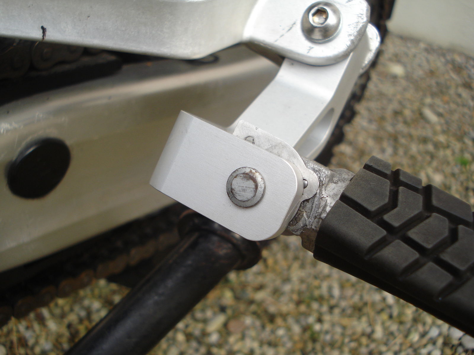

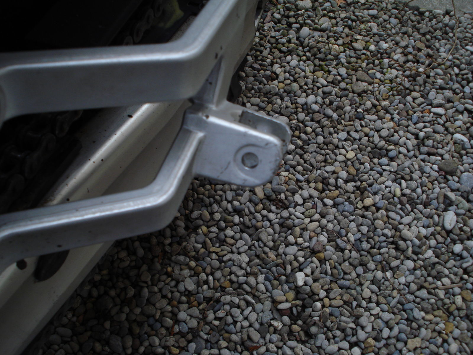

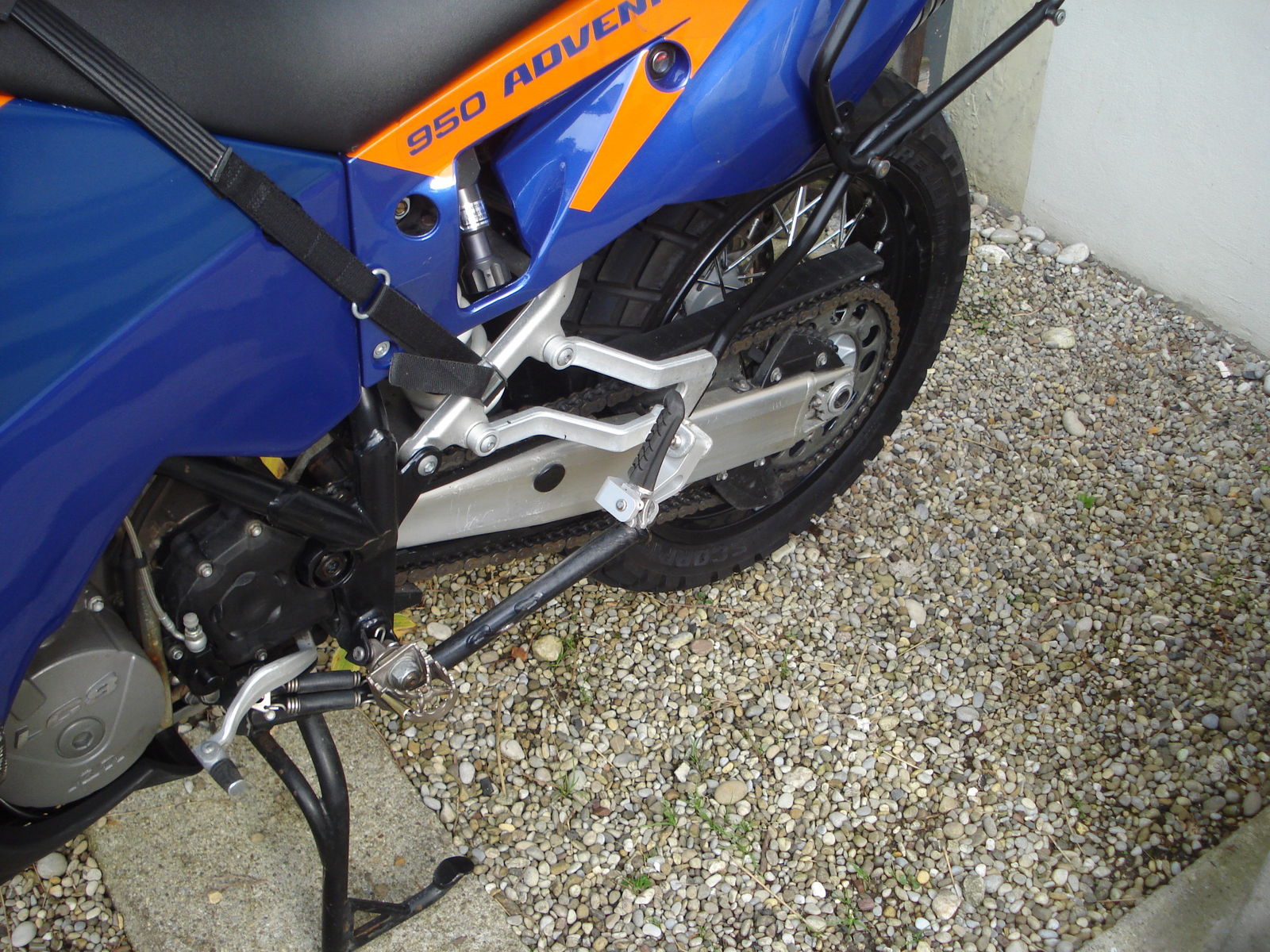

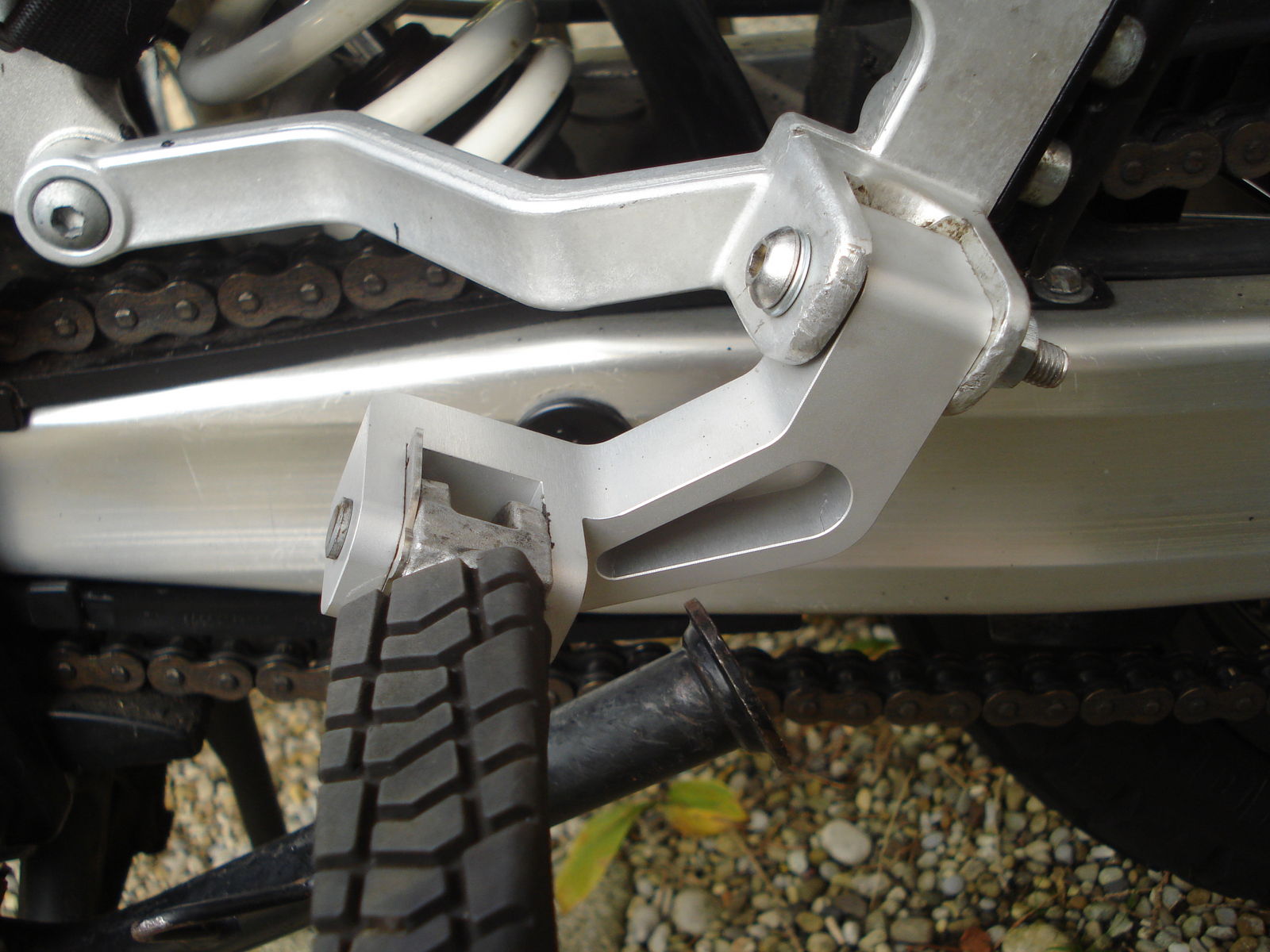

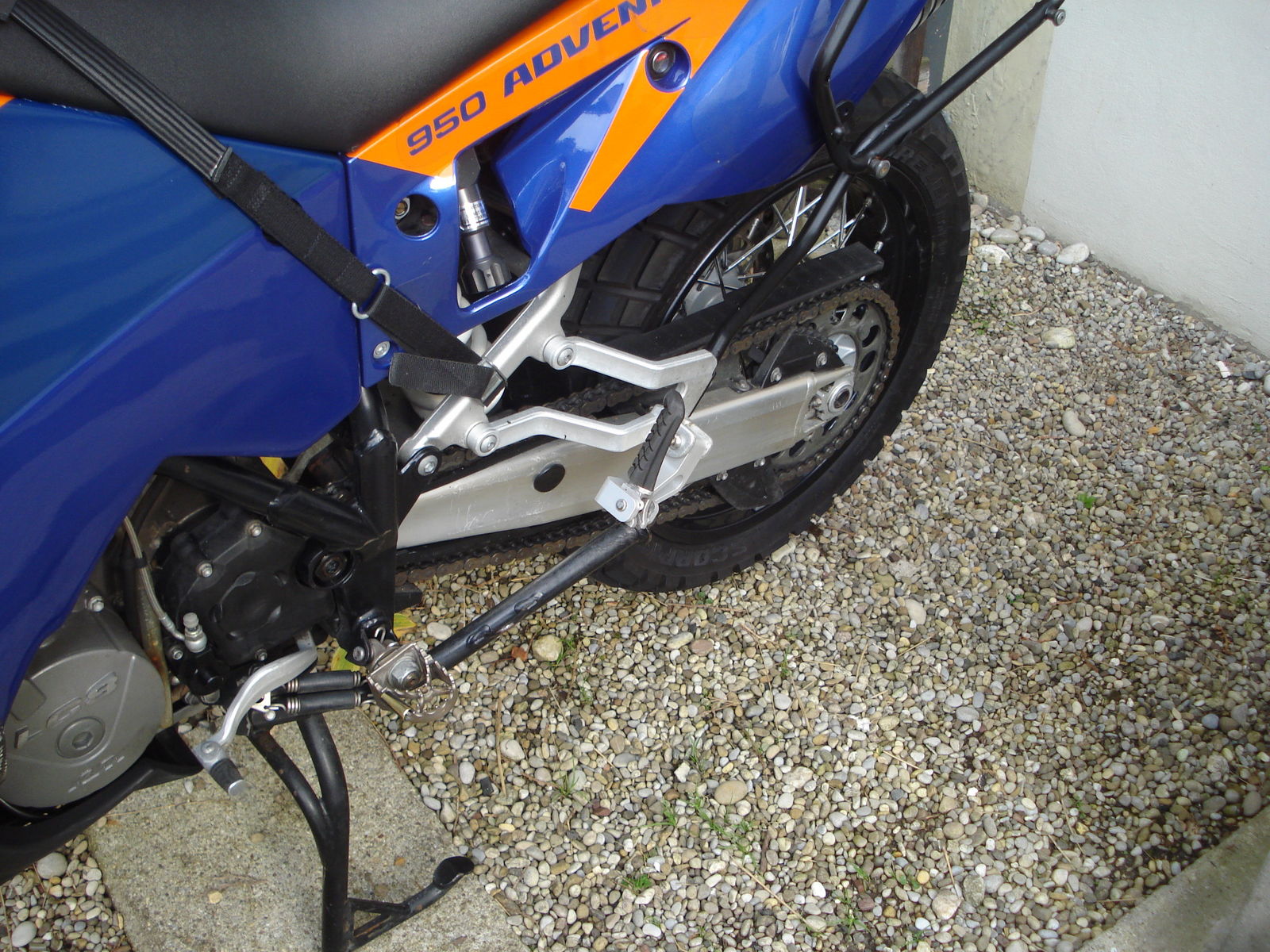

BeitragVerfasst am : Sa, 14. Aug 2010, 5:01    Titel: Antworten mit Zitat
Dank Google gefunden bei TT CH. Danke Michi für den Service
Passt fast, die enthaltene Linsenkopfschraube ersetze ich durch eine M8x40
mit Schaft.
Die KTM Aufnahme ist etwas zu weit, kann mit einer Unterlag Scheibe kompensiert werden.
Die Aufnahme der Tieferlegung ist etwas zu eng, man kann nur ein Rastblech
montiert werden.
Die untere Bohrung ist etwas zu Hoch, das Rastblech ist sichtbar.
Luxus wäre die Original Tiger Fussrasten zu verwenden.
 Dateigröße:  222.23 KB
 Angeschaut:  1012 mal
 Dateigröße:  172.9 KB
 Angeschaut:  967 mal
 Dateigröße:  190.31 KB
 Angeschaut:  980 mal
 Dateigröße:  452.25 KB
 Angeschaut:  983 mal
