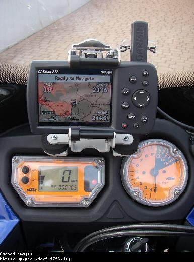

Hiermal ein Bild von meinem frisch montierten Garmin 278 mit TT Halterung.
Konnte es dann gleich gestern auf der Schwarzwaldhochstrasse testen zusammen mit der höheren Travellerscheibe:
