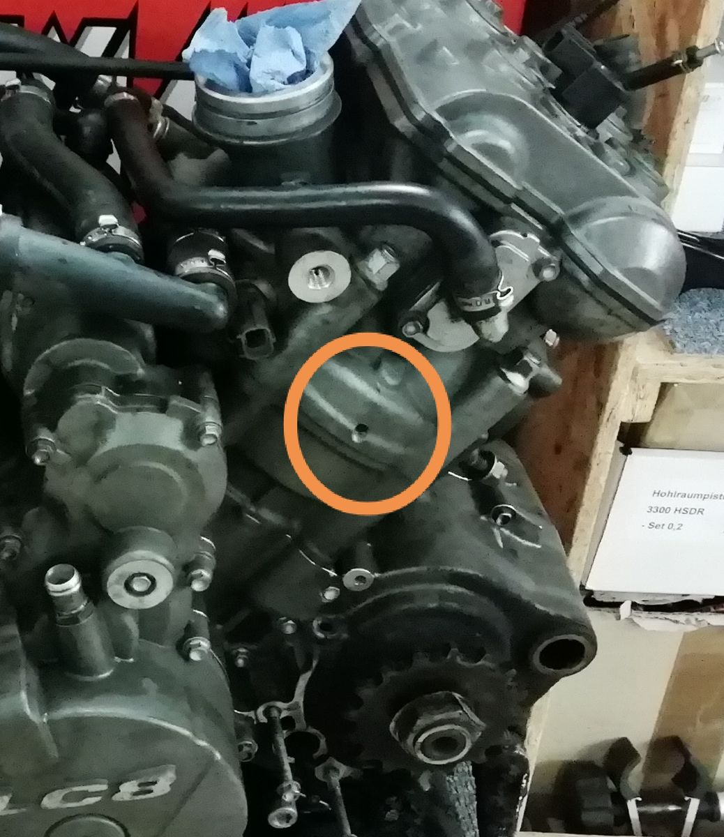

BeitragVerfasst am : Fr, 12. März 2021, 14:28    Titel: Bohrung im Zylinderkopf Antworten mit Zitat
Hallo guten Tag,
Mir ist aufgefallen, dass die Zylinderköpfe ca 35mm unter dem Sls Deckel eine Bohrung haben. In der Repanleitung ist das nicht so...
Weiß jemand warum die Löcher da sind?
Gruß Robin

BeitragVerfasst am : Fr, 12. März 2021, 20:16    Titel: Antworten mit Zitat
Entwässerungsbohrung Zündkerzenschacht
