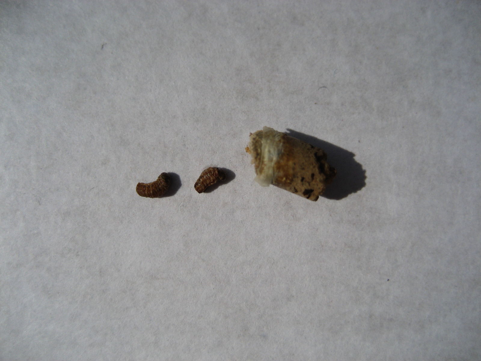

BeitragVerfasst am : Mi, 21. Jun 2006, 16:42    Titel: tank-nivau-ausgleich Antworten mit Zitat
hallo leutz,
nachdem ich auch dieses ominöse tankausgleichs- bzw. überlaufproblem hatte und mir als einzige logische erklärung schien, dass (in meinem fall) die rechte tankbelüftung verstopft sein MUSS, entschloss ich mich dazu endlich auf fehlersuche zu gehen.
was glaub ihr was ich fand?!
irgendsoeine schnüffelsüchtige schlupfwespe hat ins luftloch der rechten verkleidung eier gelegt (min. 2) und das loch absolut luftdicht mit einem schlammpfropfen verschlossen!
frechtheit, oder?
ein glück hat die brut nicht überlebt, sonst hätte ich sie anner tanke aussetzen müssen, weil die ohne spritschnüffeln sowieso nicht mehr ausgekommen wäre.
ob mein spritlevelproblem damit behoben is, sag ich nach der nächsten tour.
gruß
H:a)rry

BeitragVerfasst am : Sa, 24. Jun 2006, 15:10    Titel: Problem gelöst! Antworten mit Zitat
Grüß Gott zusammen,
kommen grade von einer Alpentour zurück.
die Schlupfwespenbrut im Belüftungsloch der Seitenverkleidung war das einzige Problem.
Bei jedem Tanken waren beide Kraftstoffbehälter absolut gleichmäßig leergefahren, kein Benzinauslaufen, kein nennenswerter Ölverbrauch, NICHTS, ein Traum ohmy)
