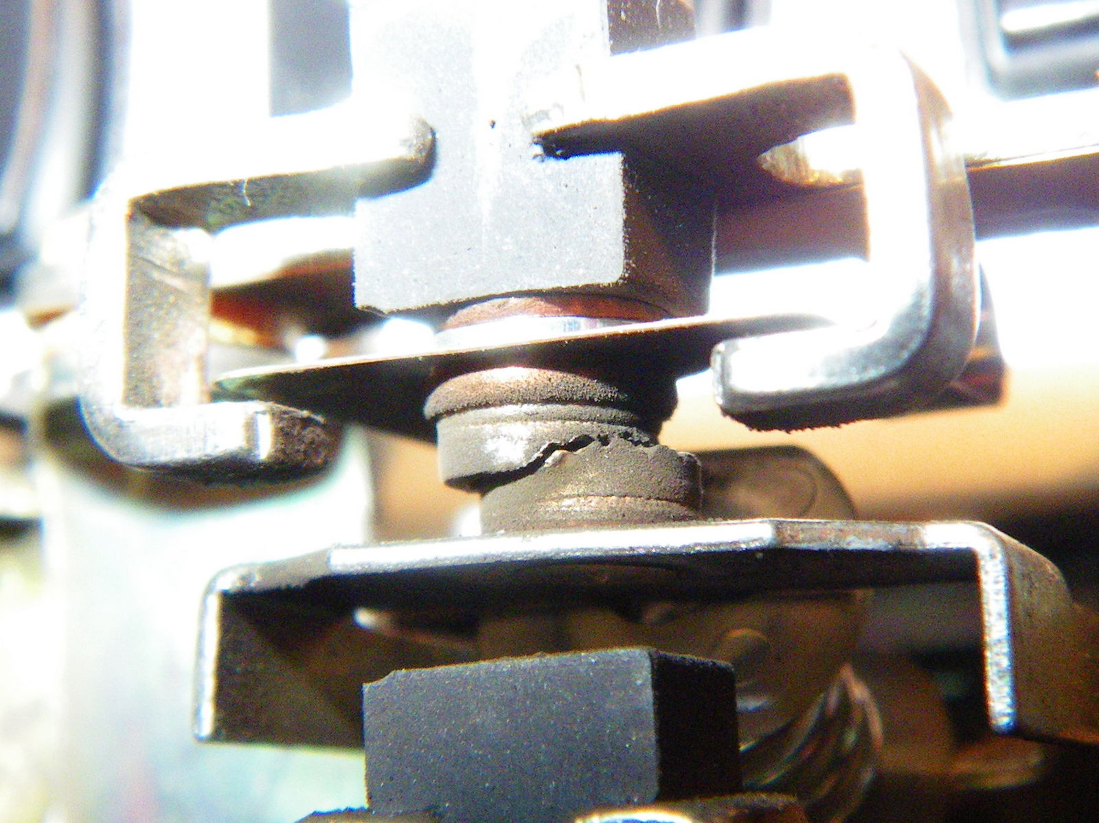

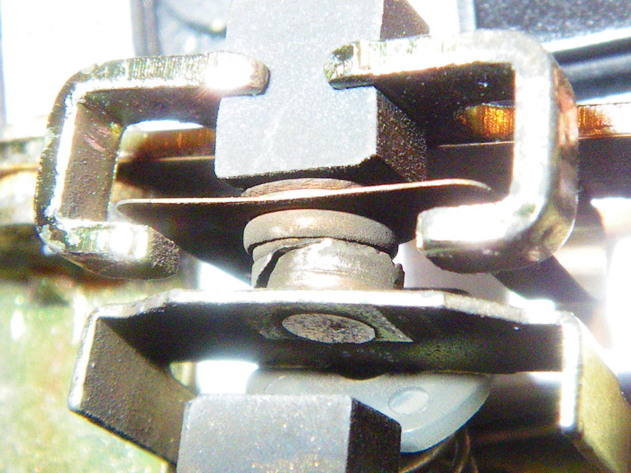

BeitragVerfasst am : Sa, 29. Jan 2011, 22:09    Titel: Antworten mit Zitat

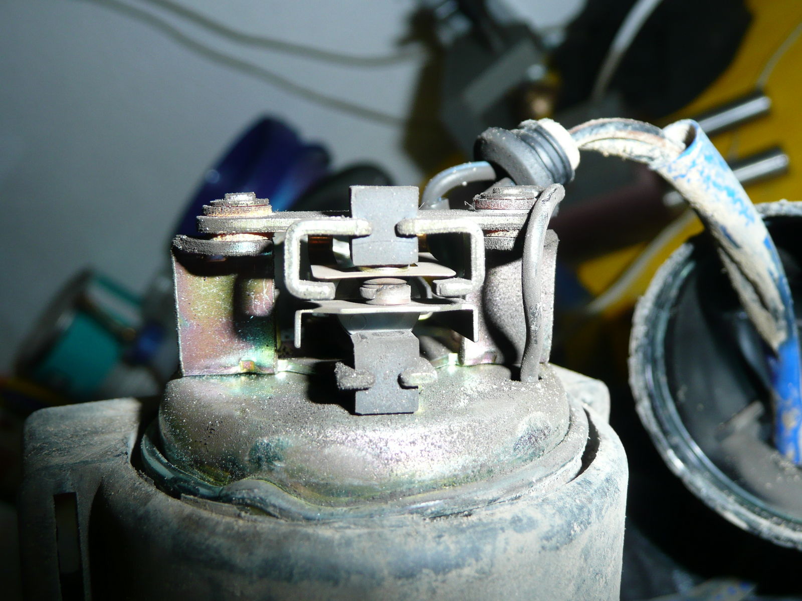

Bin grad am Check meiner Adventure. Hab jetzt 35`000km auf der Uhr. Da kann ein Blick auf die Benzinpumpen nicht schaden. Meine Kontakte sehen ganz schön alt aus blink .
Da ist definitiv ein Kontaktwechsel mit Entstörung fällig. Werd dies selbst machen Rolling Eyes .
Dies zur allgemeinen Info...
Also lieber mal checken, als im Sommer stehen bleiben...
Gruss aus der kalten Schweiz
Schniiderler
Kontakt geschlossen
 Dateigröße:  271.66 KB
 Angeschaut:  1525 mal
Kontakt auf
 Dateigröße:  227.13 KB
 Angeschaut:  1464 mal

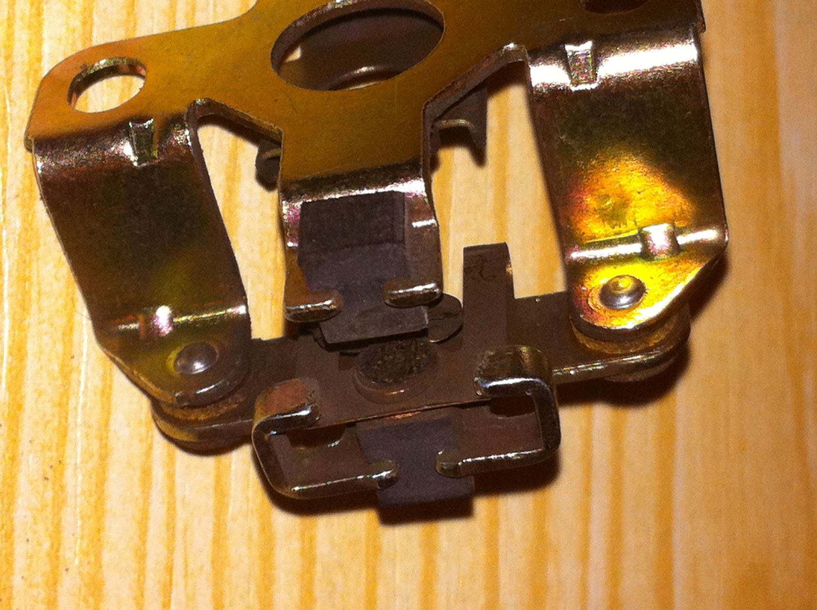

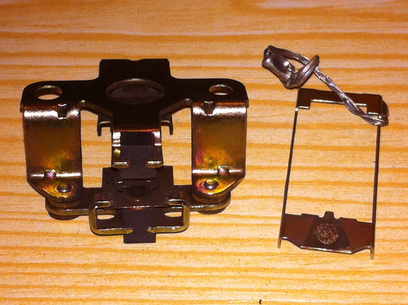

BeitragVerfasst am : So, 30. Jan 2011, 17:39    Titel: Antworten mit Zitat
Hab auch mal paar Bilder...
Nr001 hat knapp 30.000km, Nr002 satt 40.000km runter. Beide hab ich vorsorglich getauscht. Wer bei der 37.500km-Durchsicht die knapp 23,00€ incl. Porto investiert und neue Kontakte einlötet, ist für die nächsten 37.500km auf der sicheren Seite. Dauert echt keine 10 Minuten, wenn eh schon mal der Motorschutz abgeklappt ist. Bei dem geringen technischen und finanziellen Aufwand verzichte ich gerne auf die fummelige Entstörung. Wichtiger ist eine genaue Justierung der Kontakte!

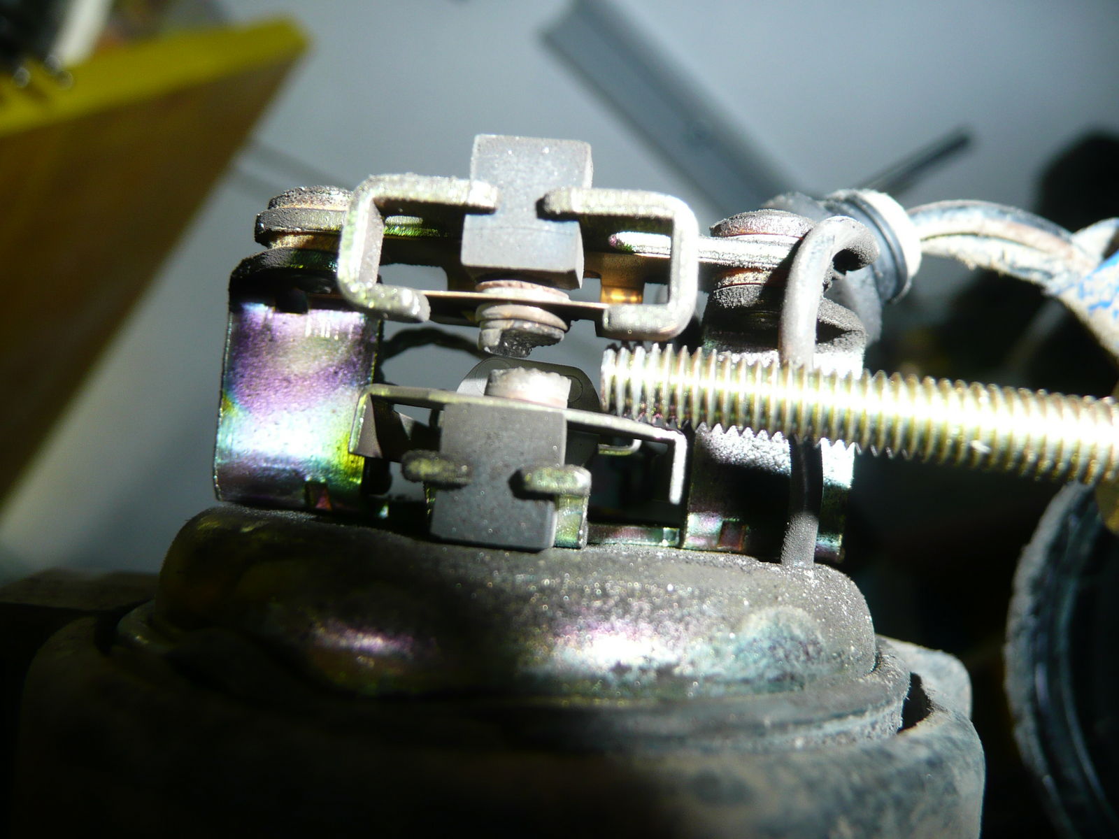

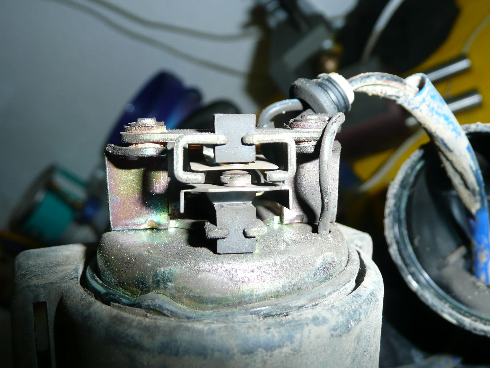

BeitragVerfasst am : Mo, 7. Feb 2011, 10:45    Titel: Antworten mit Zitat
Ich habe gestern im Zuge meines Umbaus auch gleich die BP ausgebaut.... Die Kontakte waren gleichmäßig "abgebrannt" und hätten bestimmt noch einige Zeit ihren Dienst getan... kein Vergleich zu den bisherigen Bildern anderer BP´s.... aber wenn man die Teile schon zu Hause hat und die BP ausgebaut und offen ist, wird natürlich auch gleich gewechselt....

BeitragVerfasst am : Mo, 7. Feb 2011, 12:25    Titel: Antworten mit Zitat
Wie ich weiter oben schon schrub: wichtig ist eine genaue Justierung der Kontakte. Am einfachsten zu erreichen über das Einstellen des oberen Kontaktes.
