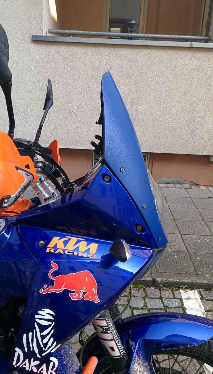

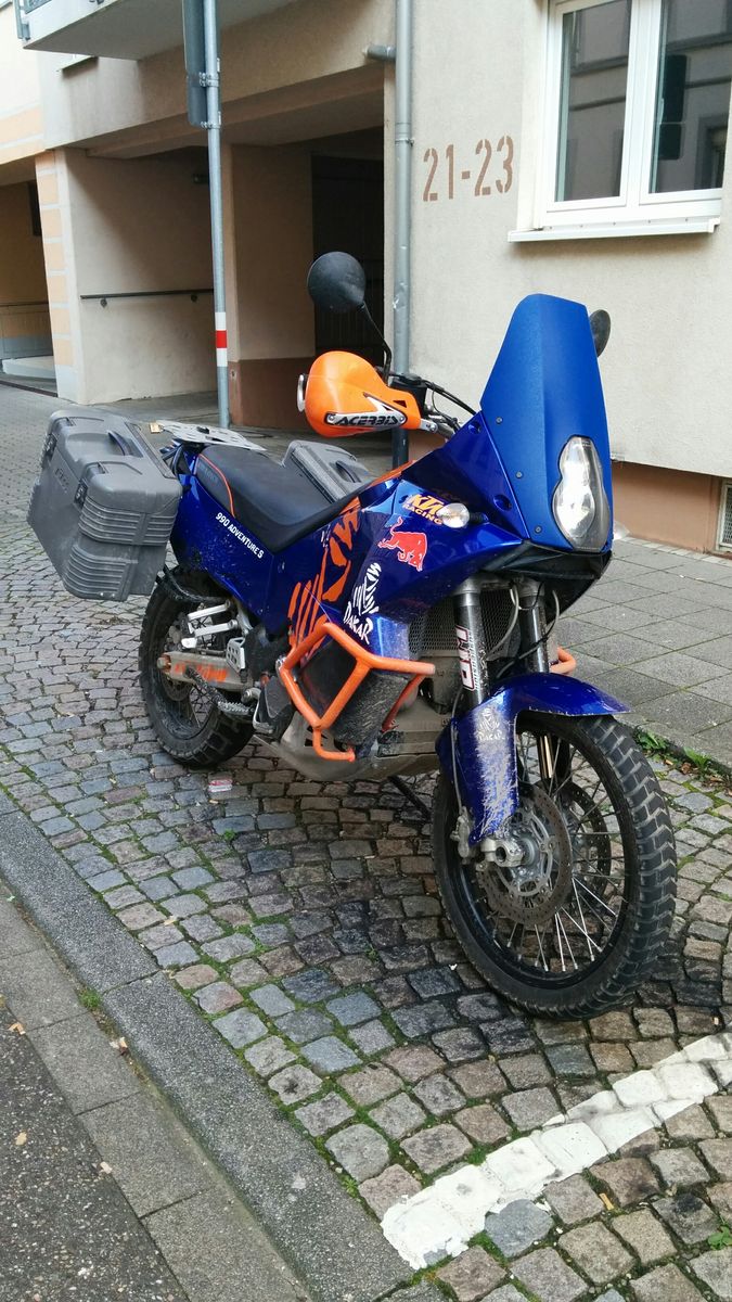

BeitragVerfasst am : Mi, 1. Okt 2014, 10:44    Titel: Foliatec blau glänzend - Miserfolg auf ganzer Linie ;) Antworten mit Zitat
So, nun dachte ich Versuch mal die Billig-Variante.
Habe mir diese Sprühfolie gekauft: http://www.foliatec.com/shop/sprueh-folie/sprueh-f ....... eh-folie-400-ml?c=28
Das Ergebnis ist echt schlecht. An der Oberfläche gibt es keine glatte Struktur und auch die Farbe stimmt nicht (wobei ich das nicht in die Bewertung der Folie einbeziehe - kann ja der Hersteller nichts dafür).
Ich hoffe die Scheibe ist lösungsmittelbeständig und die Folie lässt dich wieder abziehen (das war nämlich der Gedanke: Falls es nicht passt, kann ich es ja einfach wieder entfernen und habe 20€ in den Sand gesetzt --> die Folie gabs bei Amazon billiger als direkt vom Hersteller).
Fazit: ich werde mir die Scheibe Rallye Scheibe fürs Originallicht in orange bestellen, schauen wie das aussieht und wenn es auch kacke aussieht professionell in blau lackieren lassen!
So viel als vorerst "Abschluss" meines Schildtunings.
Edit: wie viel Geschick erfordert es so einen LED/Xenon Doppelscheinwerfer zu installieren? Finde nämlich die Optik echt gut und mit zB der Touratech Scheibe hat man schnell ein gutes Ergebnis.
Danke schon mal. Und happy riding!

BeitragVerfasst am : Mi, 1. Okt 2014, 20:18    Titel: Antworten mit Zitat
Die Oberfläche ist ja wirklich ein Drama blink
BeitragVerfasst am : Mi, 1. Okt 2014, 21:38    Titel: Antworten mit Zitat
Endlich keiin Discolack mehr ....

BeitragVerfasst am : Mi, 1. Okt 2014, 23:33    Titel: Antworten mit Zitat
War mir gar nicht bewusst, dass die passform der originalscheibe so beschsch....eiden ist mellow

BeitragVerfasst am : Mi, 1. Okt 2014, 23:54    Titel: Antworten mit Zitat
Jaja, das hat schon was, dieses matt-blau-blubberbläschen Dekor :-D
Wisst ihr, ob die (Makrolon?) Scheibe lösungsmittelbeständig ist?

BeitragVerfasst am : Do, 2. Okt 2014, 12:47    Titel: Antworten mit Zitat
wenn man einen passenden Lackcode hat, dann mischt das jeder Lackierer oder mittlerweile auch Baumarkt
BeitragVerfasst am : Do, 2. Okt 2014, 13:34    Titel: Antworten mit Zitat
AdvChris @ Do, 2. Okt 2014, 0:54 hat folgendes geschrieben:
Nein, ist sie nicht! Erst Plastikgrundierer dann die Farbe. Wieder wegmachen ist nicht!

Ich habe auch schon Teile, unteranderem auch eine Scheibe mit Foliatec beschichtet. die Oberfläche wurde einwandfrei. Wichtig hierbei ist, dass gem. Herstellerangaben wirklich sauber vorgearbeitet wird und die entsprechende Anzahl an Schichten aufgetragen werden. Bei Sprühfolien, wenn sie wieder "abziehbar" sein sollen, auf keinen Fall vorher Primer o.ä. verwenden !
Wenn man die Scheibe richtig lackiert, dann muss sie vor dem Grundieren unbedingt mit einem Kunststoffprimer behandelt/beschichtet werden.

BeitragVerfasst am : Do, 2. Okt 2014, 23:28    Titel: Antworten mit Zitat
Naja, Grundieren okay, dann geht die Folie eventuell noch von der Grundierung wieder ab. Aber dann haftet das Zeug. Oder Question Question Question
@TDI: ich hatte tatsächlich nach Herstellerangaben gearbeitet. Gereinigt. Umgebung gesäubert. Fettfrei gemacht. Schichtweise dünn aufgetragen (6 Gesamt) und zwischen den Schichten min 10 min Pause.
Ehrlich gesagt wollte ich ohnehin die "Rallye" Scheibe. Vielleicht wird es auch die TT mit Xenon (oder sind die über das Forum erhältlichen deutlich besser/billiger).
Weiß jemand wie das blau der TT Scheibe zum Blau der 990S passt?
