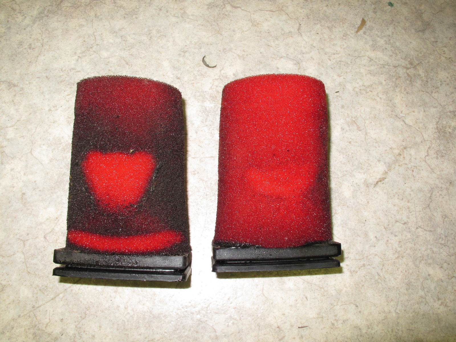

@blublapp
Dann kauf Dir mal gleich zwei oder drei davon!
Das machen die Teile hervorragend.
Auf dem Foto sind zwei Filter nach jeweils 500km Sandwegen und etwas offroad zu sehen. Sehr zügig gefahren! Rechts der vom Mopped der schokotrine, links der von meiner Karre. Wie man an der Verteilung des Drecks sieht, bin ich fast die gesamte Strecke hinterher gefahren Mr. Green .

v2loverOffline
Anmeldungsdatum: 16.11.2008
Beiträge insgesamt: 2181
BeitragVerfasst am : Mo, 4. Jul 2011, 15:10    Titel: Antworten mit Zitat
ja,
und das herzchen und das smily sprechen eine deutliche sprache (für dich oder durftest du nicht überholen?) Very Happy Very Happy

Beiträge insgesamt: 5579
BeitragVerfasst am : Mo, 4. Jul 2011, 16:32    Titel: Antworten mit Zitat
v2lover @ Mo, 4. Jul 2011, 15:10 hat folgendes geschrieben:
...oder durftest du nicht überholen?) Very Happy Very Happy
ciao
Oooch weißste,
bin ja noch in dem Alter, wo es Spaß macht einer schönen Frau hinterher zu schauen... wub
