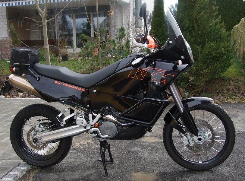

so - das Mädchen ist wieder zurück im Stall ... Morgen stell' ich noch ein Pic rein (vorher / nachher) ... wub wub wub
Gabel und Federbein sind umgebaut auf 245mm - wobei für's Federbein die Feder der 2003er genommen wurde.
en Gruess
Rob

BeitragVerfasst am : So, 28. März 2010, 17:33    Titel: Antworten mit Zitat
.. hier ist das Pic ... üb' schon mal ... Razz
Rob
 Dateigröße:  135.3 KB
 Angeschaut:  897 mal
BeitragVerfasst am : So, 28. März 2010, 17:50    Titel: Antworten mit Zitat
Rob @ So, 28. März 2010, 17:33 hat folgendes geschrieben:
Rob
Schigga Mopped Cool !
