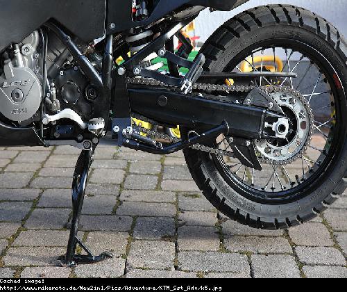

Ich denke ich werde wieder zurück bauen, da der Seitenständer ( inkl. Schalter - aber nur bei der ADV 950 ) m.E. jetzt an einer exponierteren Stelle sitzt. Das "Blech" ( 6 mm ) sollte es aushalten, aber... hinzu kommen noch so einige Kleinigkeiten die mich persönlich stören ... Also wer Interesse hat ......
BeitragVerfasst am : So, 7. Feb 2010, 20:49    Titel: Antworten mit Zitat
also da es ja keiner Nachbauen wollte haben wir für viel Geld orginal USA gekauft - wenn der Ständer nun auch weiter hinten ist komm ich da nicht mehr mit dem Fuß beim Fahren drauf ....
Ich freu mich auf die 1. ausfahrt !

Da hat Stealth schon recht. Stört mich auch, darum wird nächste Woche ne´ Linsenkopfschraube gekauft. Allerdings muss man den Amis zugestehen, dass es nicht einfach ist metrische Schrauben in den USA zu besorgen. Ist ja schon bei uns nicht so einfach eine Linsenkopfschraube M10 x 35 min. 8.8 oder höher zu bekommen, ohne dass man gleich eine 100 Stück Packung ordern muss.
@ Turbo: Mich stört der dicke Schraubenkopf auch. Aber hier gibt´s Abhilfe: http://vi.ebaydesc.de/ws/eBayISAPI.dll?ViewItemDes ....... 506&t=0&ds=0 &js=-1&ssid=77&seller=www_bikehardest_de&category=101887&bv=msie&caz.html für "nur" gut 10 Teuro/Stk. Sad Was anderes passendes hab ich bei Iih Bääh nicht gefunden Sad
Titan!? gruebel 8.8er VA würde mir vollkommen reichen. Da muss ich wohl mal zum Eisenwahrenfachmarkt...

Ein befreundeter Mech hat guten Kontakt zu den KTM-Technikern in Ö, deren Elektrischer läßz wissen das ein Schalterumbau leider nicht möglich ist Sad
MfG

Aber eine simple aber wasserdichte Kabelverlängerung doch, oder?? unsure
Ohne Einschränkung nicken

So ich hab ihn auch dran.
Problemchen war der Killschalter aber lest selber: http://www.mikemoto.de/New2in1/Motorraddaten/Adventure_990_Sst.htm
Da irrst du aber gewaltig, du stehst jetzt erst recht mit ganzer Ferse auf dem Schrottigen Drecksteil. Der Ständer kann kaum beschissener dranmontiert sein wie mit dem Adapter. Wer hat denn schon mal einen abgebrochenen Ständer gehabt?? 2 oder 3?? Wink

,Da irrst du aber gewaltig, du stehst jetzt erst recht mit ganzer Ferse auf dem Schrottigen Drecksteil. ...
Also ich kenne ja Deine Füße nicht aber das grenzt
dann schon an Zauberei. Rolling Eyes
