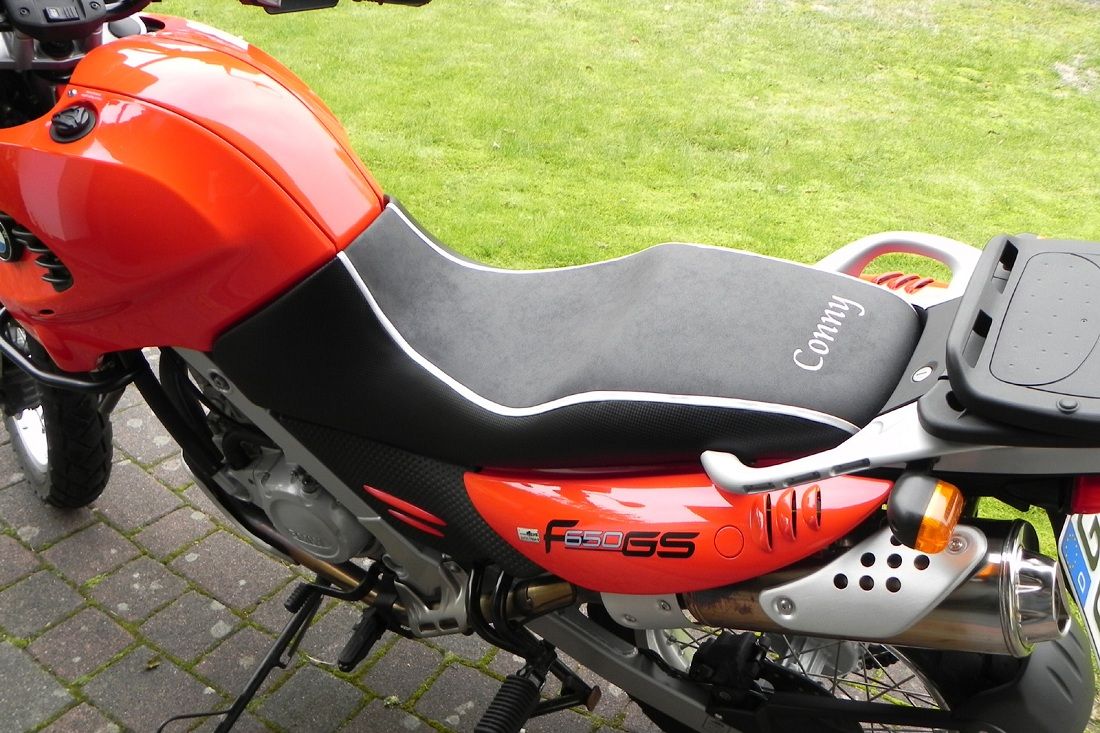

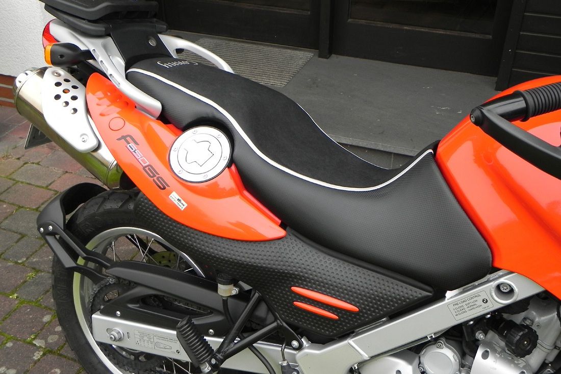

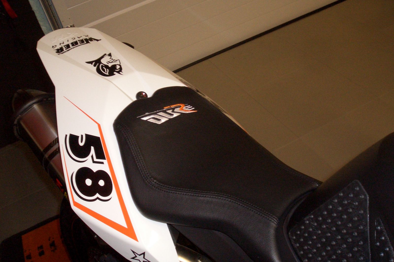

...hier paar aktuelle Umbauten zur Ansicht.

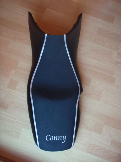

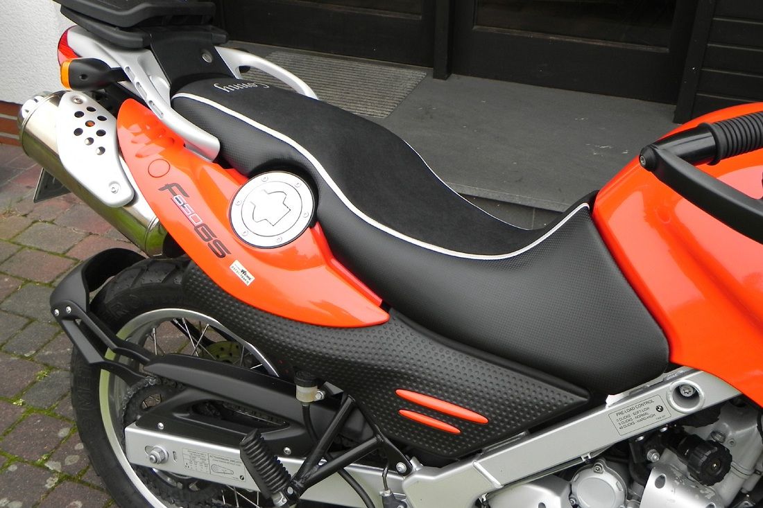

-Die BMW-650 F Sitzbank wurde im vorderen Sitzbereich 2 cm tiefergelegt und mit eine Lage a 6mm des neuen Silikonschaumstoff (Härdegrad weich) gegen "durchsitzen" wieder aufgepolstert.

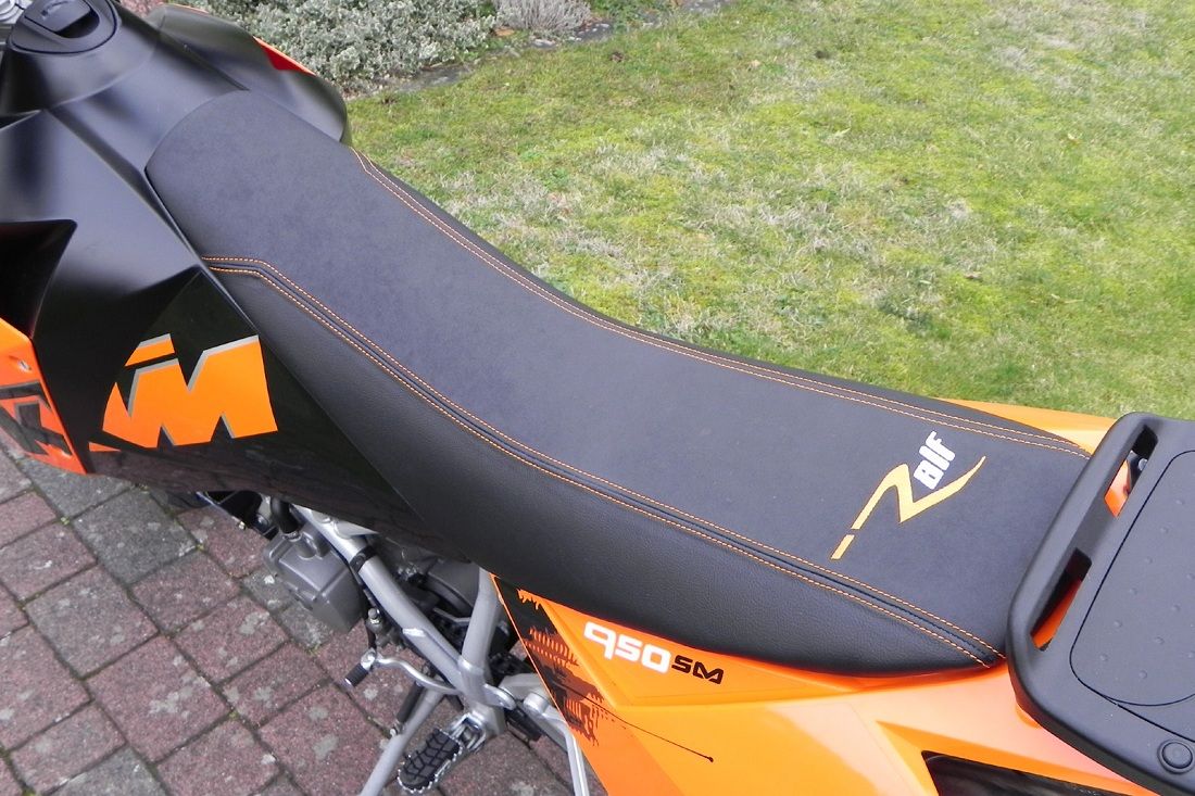

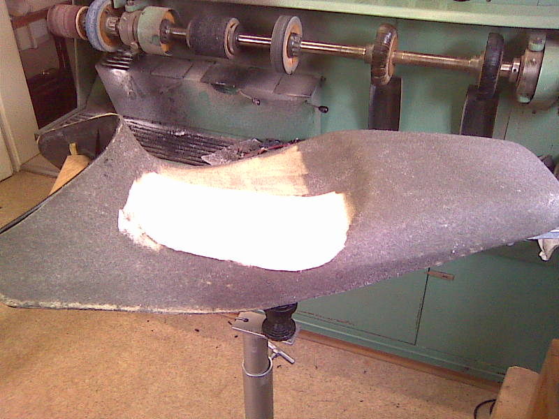

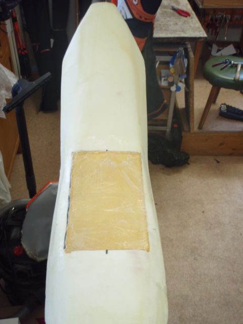

BeitragVerfasst am : Sa, 6. Nov 2010, 15:21    Titel: Antworten mit Zitat

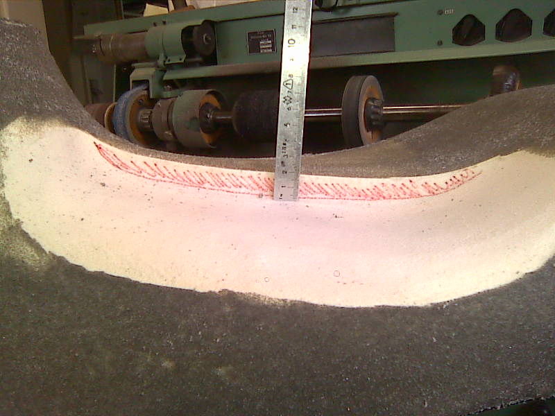

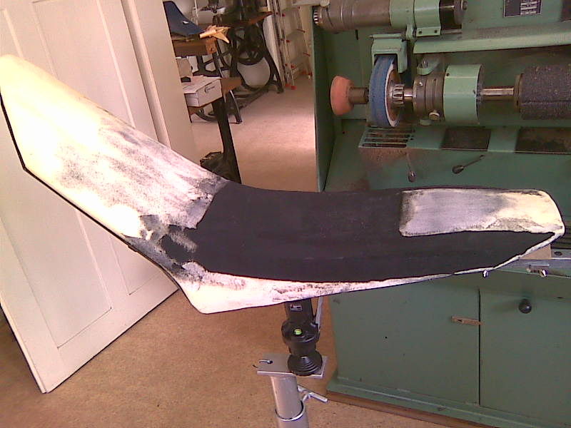

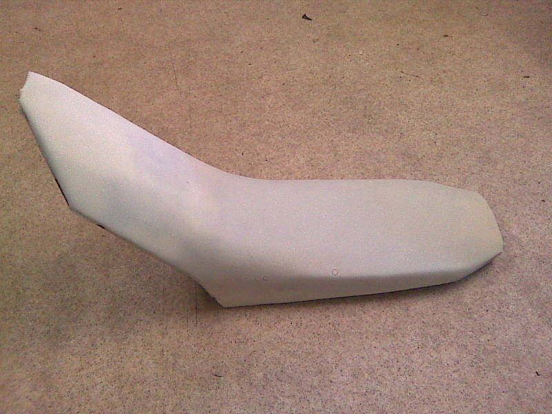

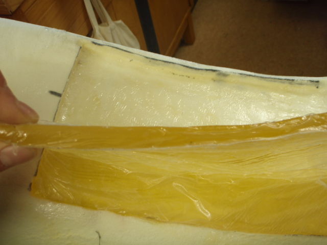

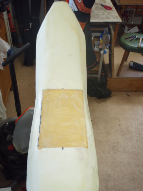

...- Bei der SM 950 Sitzbank wurde eine fasch eingebaute GEL-Matte entfernt und die vordere Sitzfläche um 2,5 cm mit dem neuen weichen Silikonschaumstoff verbreitert. - Konturschaumstoff und Wasserschutzfolie wurden vor dem beziegen eingearbeitet.
Wie gesagt: "Vieles ist machbar!"
In diesen Sinne...
Bade Rolling Eyes

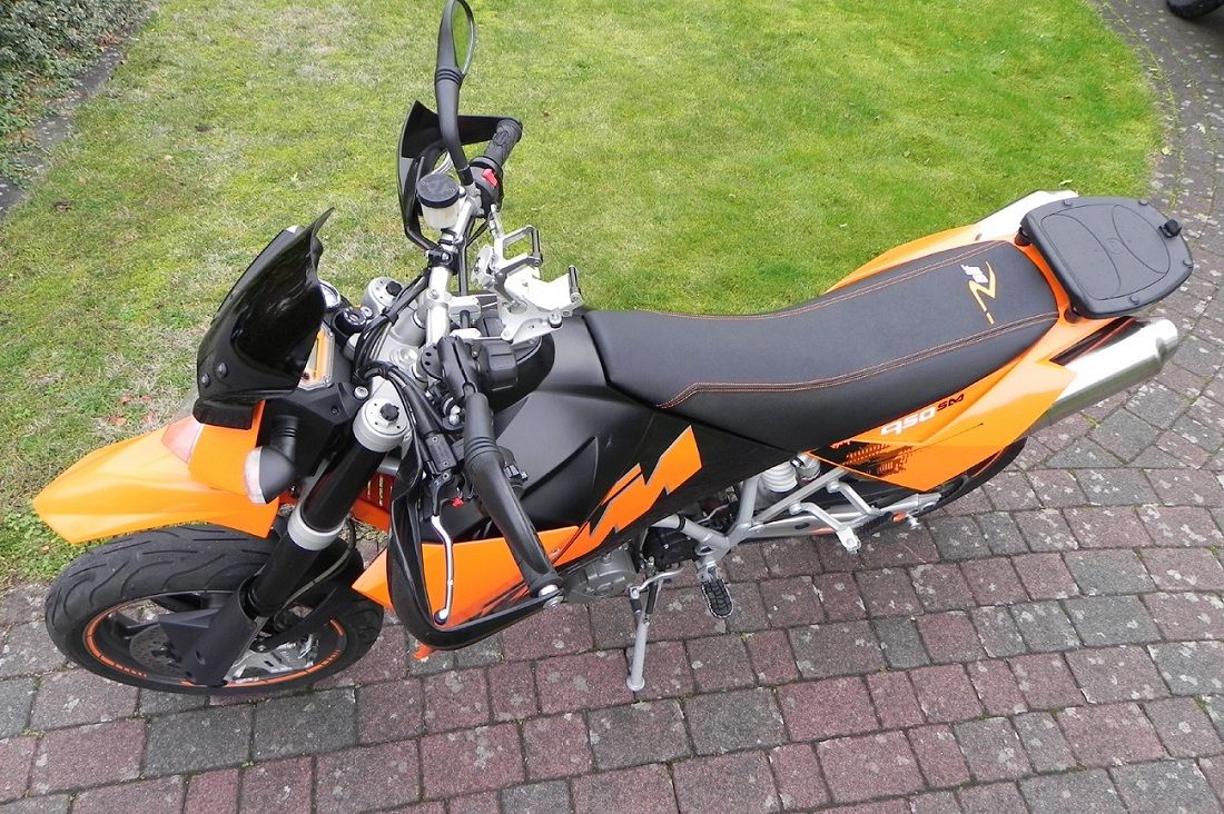

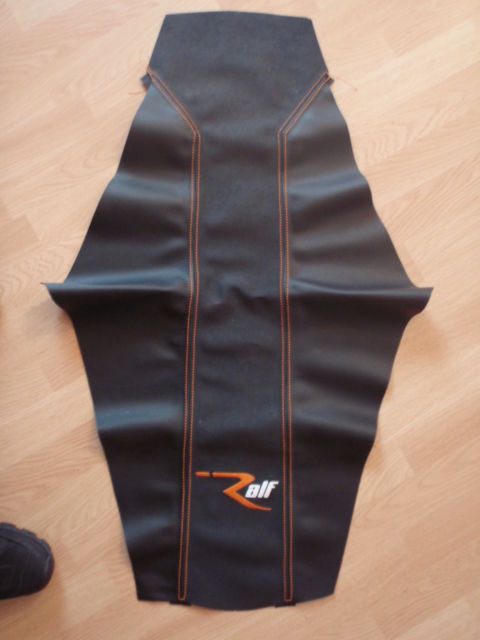

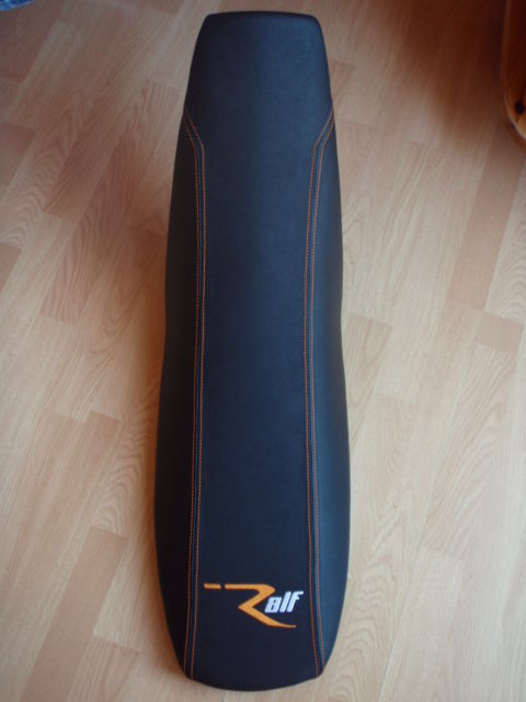

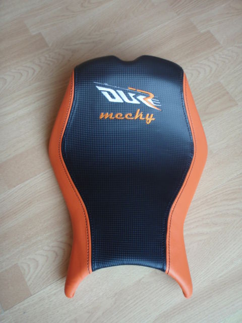

BeitragVerfasst am : Sa, 6. Nov 2010, 15:31    Titel: Antworten mit Zitat
...noch paar Fotos!
Bade Very Happy
