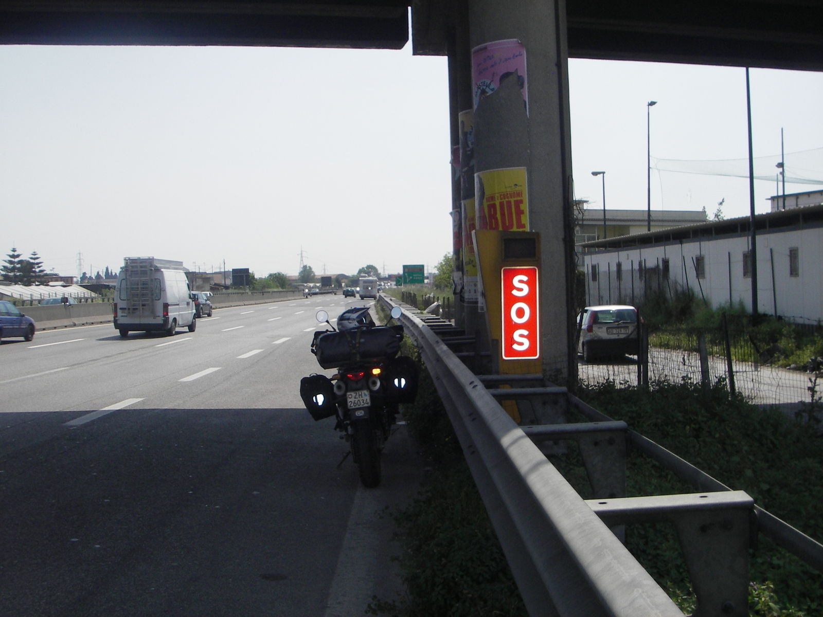

Beiträge insgesamt: 7577
BeitragVerfasst am : Mo, 2. Okt 2006, 11:28    Titel: Antworten mit Zitat
damit der sprit in die linke tankhälfte zur benzinpumpe läuft, und abschliessend (noch während die maschine nach links bagekippt ist) den rechten tank zuschrauben - damit der sprit nicht wieder zurücklaufen kann.
Das mit dem zuschrauben habe ich nicht versucht, alles Andere schon.
Ich fahre aber nicht nochmals nach Palermo, nur um das zu testen.
Meine Lehre:
Nur noch selbst befüllen, die Tankwarte in Italien bringen einfach zuwenig rein.
 Dateigröße:  241.23 KB
 Angeschaut:  751 mal
