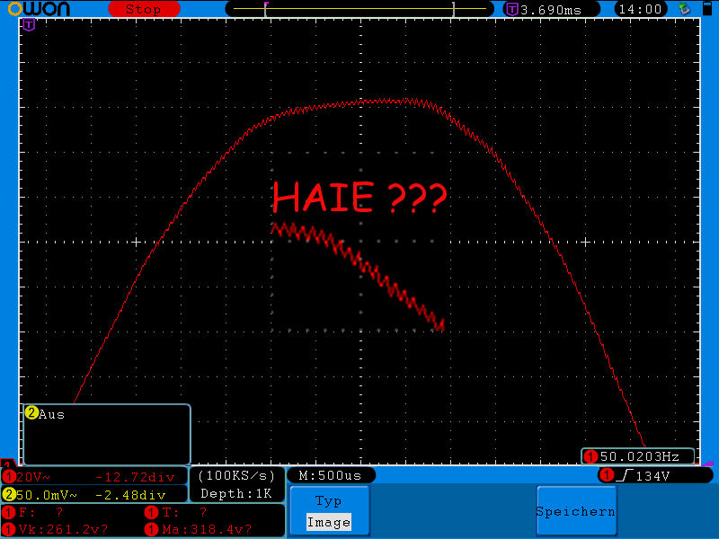

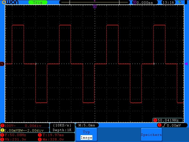

Anfangen würde ich dann mal mit den Spannungsgüten, saubere 230 Volt Sinus (meine mache ich für Messaufbauten selber) ? Willst ja keine HF Störungen im Prozessor.
. . . und nicht billig kaufen:
das hier kommt aus einer "China billig USV" von mir raus:
 Dateigröße:  92.79 KB
 Angeschaut:  543 mal
so sieht der Müll dann mit 20% Last aus:
 Dateigröße:  76.9 KB
 Angeschaut:  534 mal

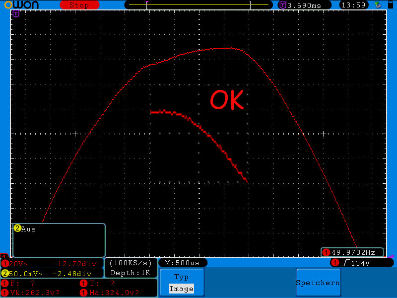

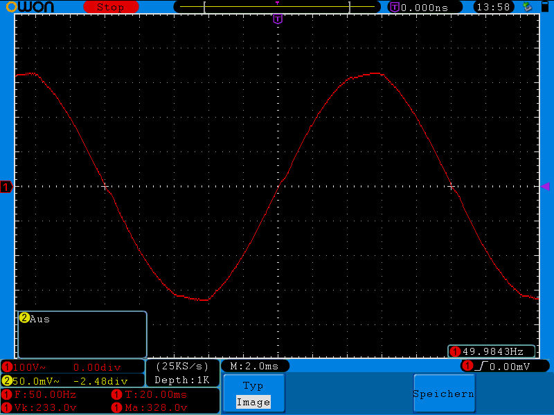

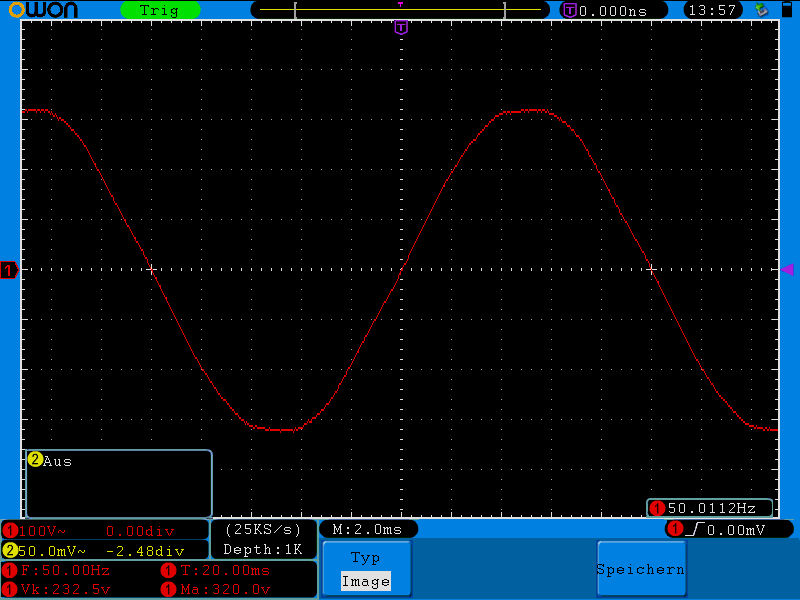

aus dem Grund benutzte ich zu "MESSVERSUCHEN" so ungern Strom vom Örtlichen:
die Sinus sieht soweit schick aus:
 Dateigröße:  93.11 KB
 Angeschaut:  507 mal
beim genauen Blick ist das nicht wirklich schön zum Messen:
 Dateigröße:  95.44 KB
 Angeschaut:  518 mal

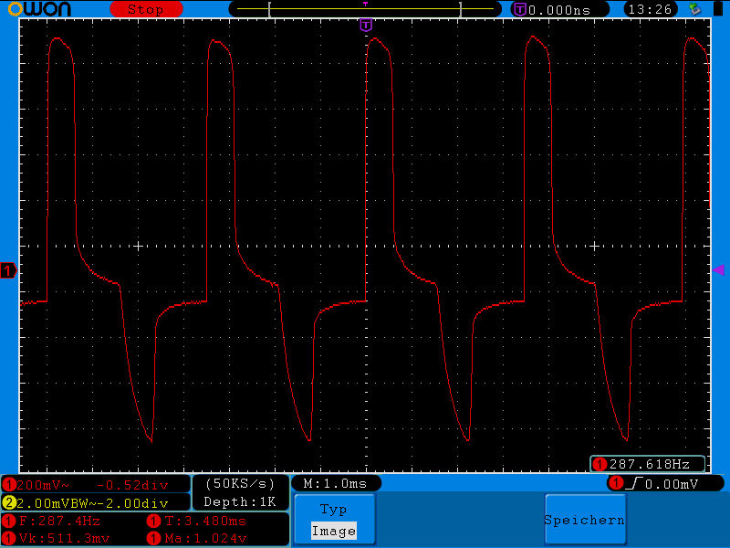

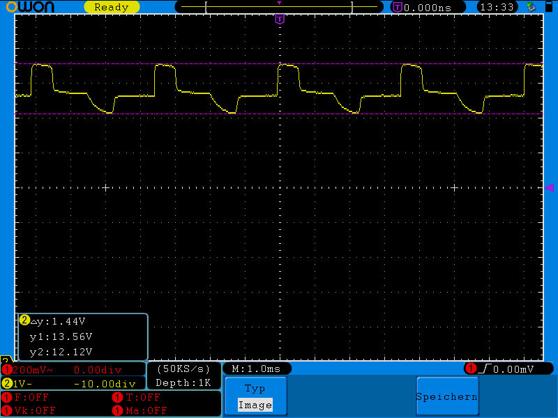

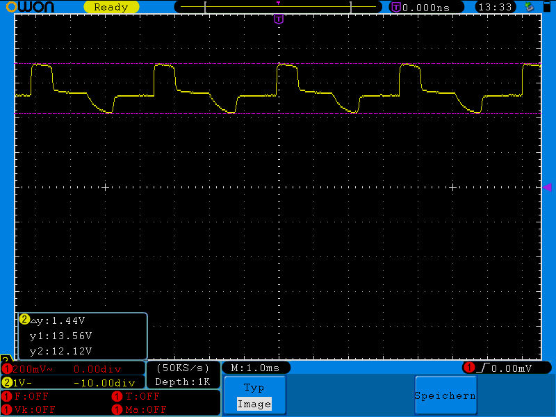

jetzt habe ich extra mal ne ruinierte Batterie besorgt und entsulfatisiert:
so sieht die Kurze kurz nach dem Start aus. Impuls-Salven von ca. 1,8 Volt werden auf die Batterie geschossen:
 Dateigröße:  102.11 KB
 Angeschaut:  537 mal
kurz vor Programmende sind die noch 1,44 Volt hoch:
 Dateigröße:  100.11 KB
 Angeschaut:  518 mal

HotFire @ Sa, 1. Feb 2014, 15:48 hat folgendes geschrieben:
Hast Du dazu das Intelli2 oder einen Pulser benutzt?
Zu den anderen Kurven:
Ohne irgendetwas davon zu verstehen, bleibt bei mir die Erkenntnis, daß das CTEK wohl doch nicht so sauberen Strom liefert. Und die werben noch extra damit.

Georgios @ Sa, 1. Feb 2014, 17:22 hat folgendes geschrieben:
Den Intelli2 !

Wie lange lief denn das Entsulfatierungsprogramm und konnte es die Batterie reaktivieren?
