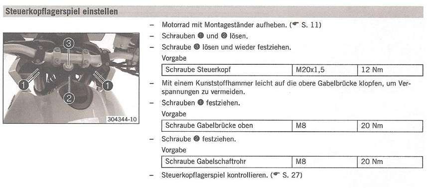

BeitragVerfasst am : Di, 5. März 2013, 13:32    Titel: Antworten mit Zitat
BRB(Blöder Rübenbauer) @ Fr, 1. März 2013, 16:08 hat folgendes geschrieben:
Kleiner @ Fr, 1. März 2013, 15:38 hat folgendes geschrieben:
Madin @ Fr, 1. März 2013, 13:20 hat folgendes geschrieben:
.... und welches DM zum Fertigstellen?
Gruß und danke
Madin
Das wird nicht mit dem Drehmoment angezogen, sondern eingestellt!!!
Das ist wie mit den Eiern...
Die werden durch längeres Kochen auch nicht weicher blink
Danke für die äußerst hilfreichen Kommentare wacko , siehe Anhang, so ist die Vorgabe bei der SM... sieht das bei der ADV nicht ähnlich aus?
 Dateiname:  lenkkopflager einstellen.jpg
 Dateigröße:  46.39 KB
 Heruntergeladen:  1000 mal

BeitragVerfasst am : Di, 5. März 2013, 14:41    Titel: Antworten mit Zitat
Madin @ Di, 5. März 2013, 13:32 hat folgendes geschrieben:
Gruß und danke
Madin
....dann nimm doch einfach auch die 12 Nm, wenn du meinst das man das so macht....
Gruß Kleiner

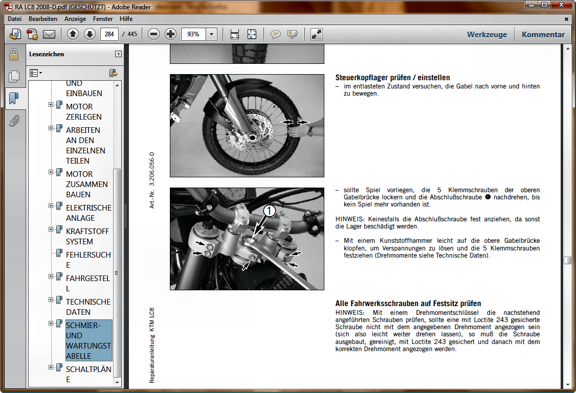

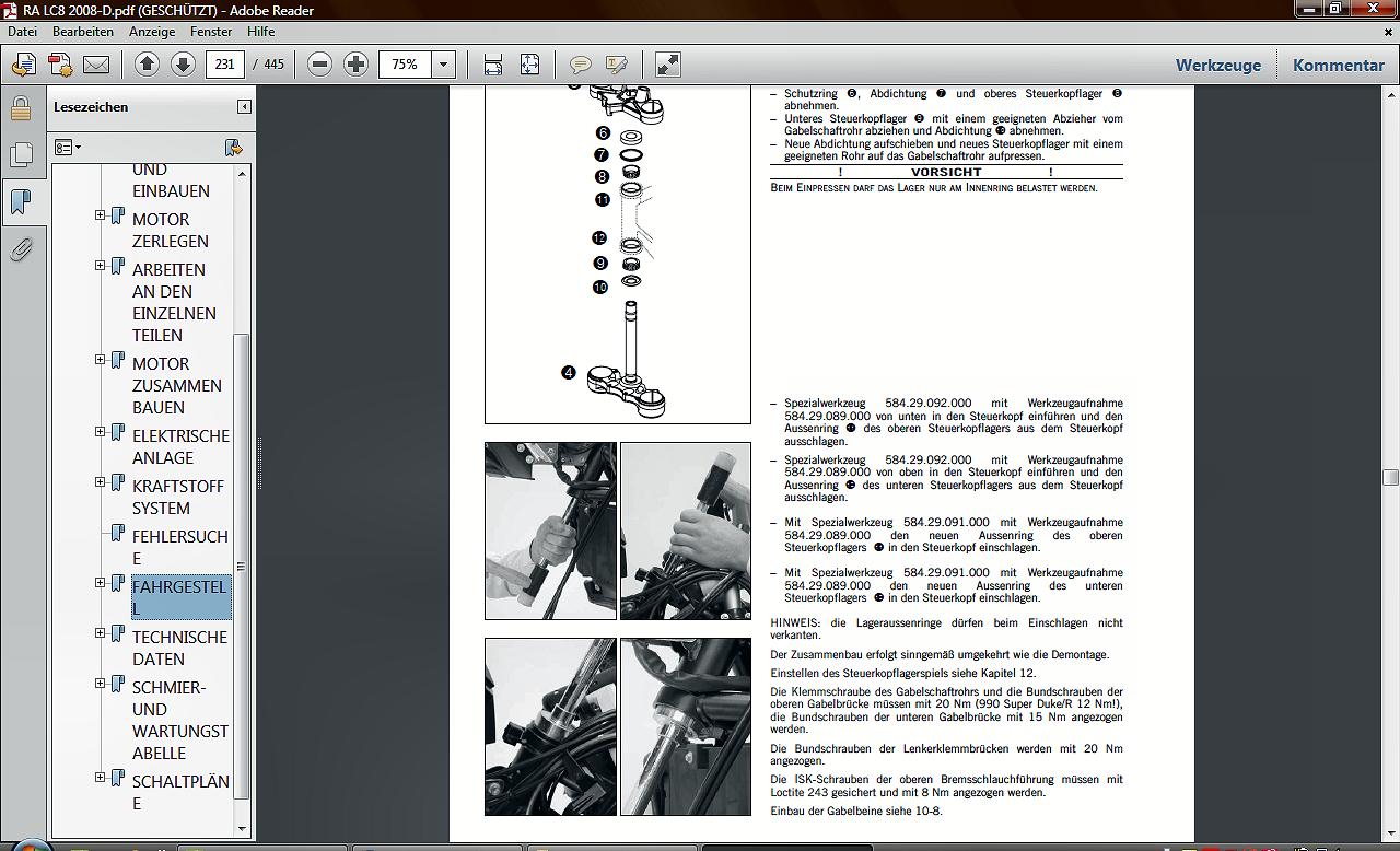

BeitragVerfasst am : Di, 5. März 2013, 17:26    Titel: Antworten mit Zitat
.... Wink
 Dateigröße:  385.42 KB
 Angeschaut:  926 mal
 Dateiname:  2013-03-05_181539.png
 Dateigröße:  366.58 KB
 Heruntergeladen:  890 mal

BeitragVerfasst am : Di, 5. März 2013, 22:01    Titel: Antworten mit Zitat
kretabiker @ Di, 5. März 2013, 17:26 hat folgendes geschrieben:
.... Wink
Danke! Smile

BeitragVerfasst am : Mo, 11. März 2013, 23:38    Titel: Antworten mit Zitat
Hallo Kretabiker,
in der Anleitung lese ich oben " unteres Steuerkopflager mit einem geeigneten Abzieher vom Gabelschaftrohr abziehen".
Ist der Abzieher da irgendwo abgebildet? Ich habe das bisher immer mit einem Körner oder Schraubendreher gemacht, wünsche mir aber ein bessere Methode.
Danke.
Grüße Georgios

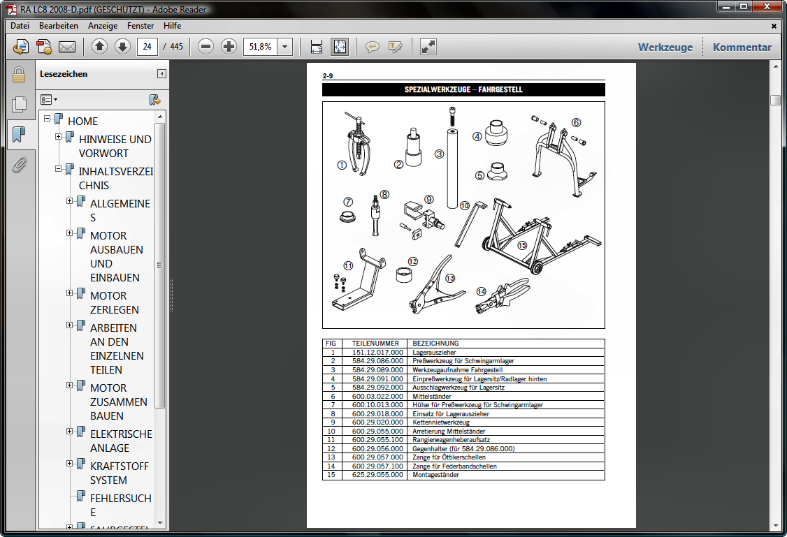

BeitragVerfasst am : Di, 12. März 2013, 8:16    Titel: Antworten mit Zitat
...hilft Dir das?
 Dateiname:  2013-03-12_090959.png
 Dateigröße:  183.64 KB
 Heruntergeladen:  916 mal

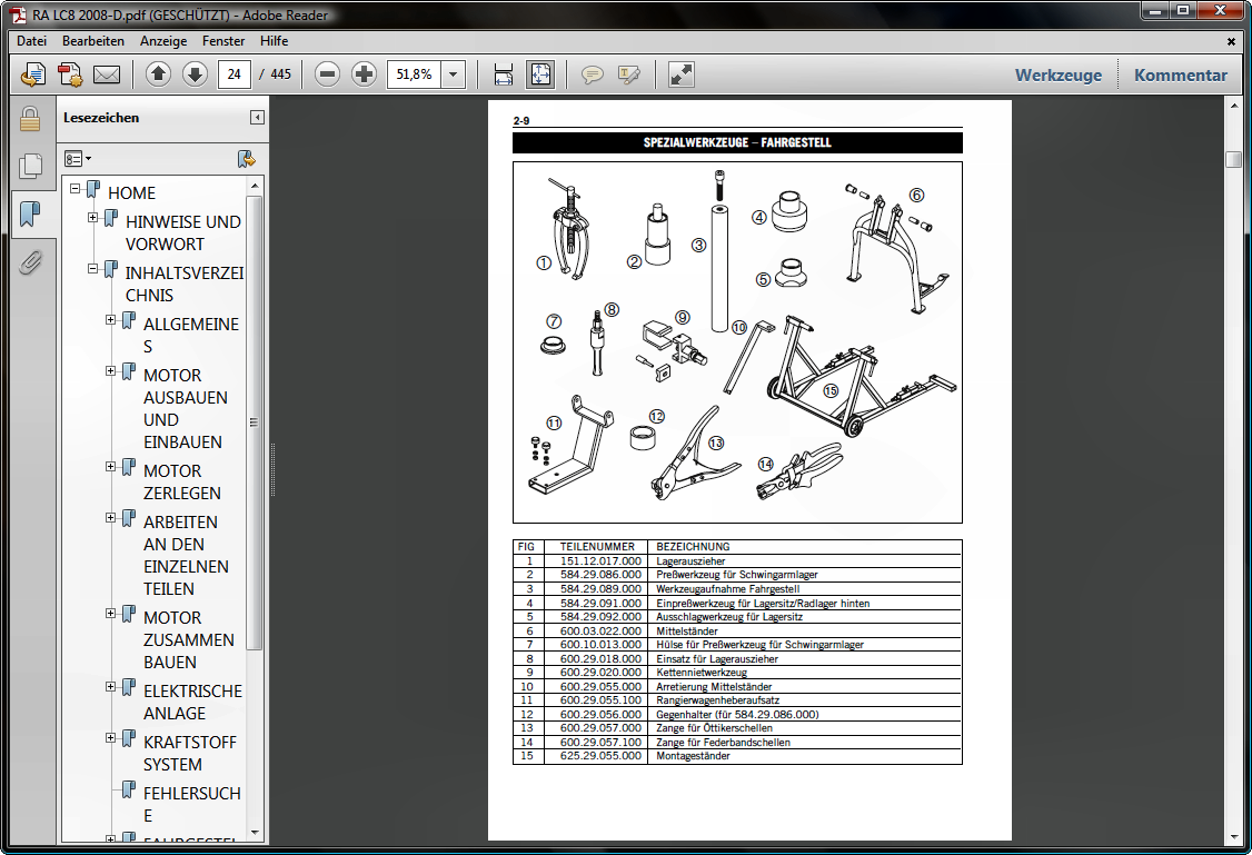

BeitragVerfasst am : Di, 12. März 2013, 9:31    Titel: Antworten mit Zitat
Bedingt, weil nicht erkenntlich ist, ob Werkzeug Nr.1 für die Arbeit am Gabelschaftrohr gedacht ist. Ist vielleicht nicht lang genung.
Trotzdem Danke.
BeitragVerfasst am : Di, 12. März 2013, 10:41    Titel: Antworten mit Zitat
@kretabiker
Da ist nur das Werkzeug zum Ausschlagen der Lagerringe aus dem Lenkschaftrohr abgebildet.
@Georgios
Drück das Rohr mit dem Lager drauf einfach mit einer Presse oder einem großen Schraubstock durch die untere Gabelbrücke durch. Ersatzweise kannste das Rohr auch mit einem fetten Hammer (ab 6Pfund aufwärts Mr. Green ) ausschlagen. Allerdings gibts von mir keine Garantie darauf
