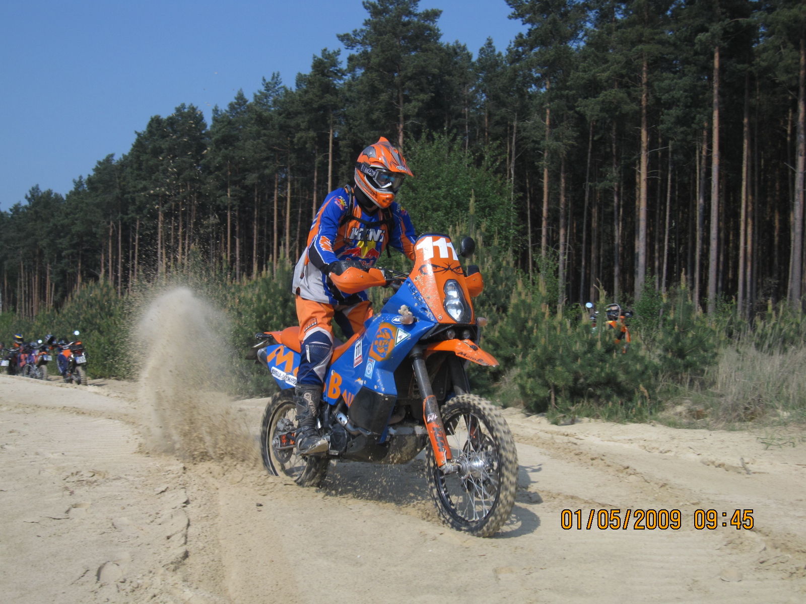

Ollo´s hat vorne eine EXC-Gabel drin und damit EXC-serienmäßige 295mm Federweg, wenn nicht nachträglich bearbeitet.

Hallo
Ollos ADV Gabel ist auf ca 285mm begrenzt da der Federweg an der LC8 nicht funktioniert. Hinten auch 285mm also der ÜBER Herrenreiter Exclamation und nur von absolut überlegenen Fahrern zu händeln

BeitragVerfasst am : Mi, 3. März 2010, 22:35    Titel: Antworten mit Zitat
also EXC Gabel von 305 mm wegebn der weiter auseinander stehenden Gabelbrücken auf 285mm begrenzt . Hinten ein S Federbein umgesetzt aus 285 mm made bei Dietrich mit Membrane technik .
Thats S +
