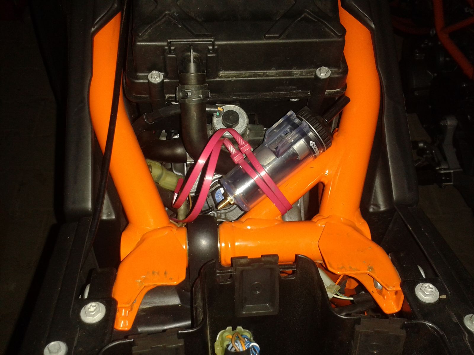

2 Montiereisen, verschiedene Einsätze für Schraubenzieher, lange Kabelbinder, kleiner Rund-Spiegel mit ausziehbarer Halterung......was vergessen unsure , ach ja, ne kleine Vierkant-Feile....... Wink....alles befestigt mit Klettband vorne und hinten.

BeitragVerfasst am : Do, 31. Okt 2013, 18:49    Titel: Antworten mit Zitat
und warum hat das R Modell ohne ABS da den Platz für die ABS Pumpe verbraucht?! unsure
BeitragVerfasst am : Do, 31. Okt 2013, 18:51    Titel: Antworten mit Zitat
.....versteh nicht ganz unsure .....der Platz vor dem Scotty-Tank ist mein Werkzeug-Platz, unter der Plastik-Abdeckung.....Bordwerkzeug....meinst Du das?
Da sind orginal nur die Kabel für den PC-Anschluß drinnen!

BeitragVerfasst am : Fr, 1. Nov 2013, 0:05    Titel: Antworten mit Zitat
kretabiker @ Do, 31. Okt 2013, 17:51 hat folgendes geschrieben:
Genau. Ich kenne nur die Innenansicht von der 950er und da ist da einfach ein riesen Loch Cool

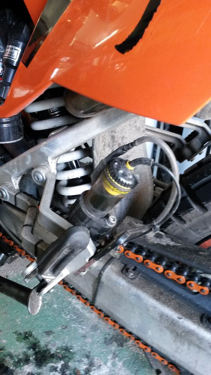

BeitragVerfasst am : Di, 29. Jul 2014, 7:05    Titel: Wohin mit dem Scottoiler -> neue Variante Antworten mit Zitat
Moin zusammen,
zu den zahlreichen Ideen und Varianten wo man überall nen Scottoiler unterbringen kann, möchte ich eine weitere hinzufügen.
Bin damit seit letztem Jahr unterwegs und absolut zufrieden. Der Oiler stört zu keiner Zeit (nicht beim Soziusbetrieb, nicht mit Koffern) und ist optimal zugänglich.
Für die Montage habe ich mir einfach ein Blech gebaut und es unter die Quick-Lock-Halterung geschraubt. Der Anschluss und die Verlegung der Schläuche wurde ja bereits ausreichend beschrieben Smile
Vielleicht ist es ja etwas für den einen oder anderen...
Beste Grüße vom 7Schläfer[/img]
 Dateigröße:  159.54 KB
 Angeschaut:  1124 mal
BeitragVerfasst am : Di, 29. Jul 2014, 9:37    Titel: Antworten mit Zitat
ohmy ......da wäre der kleine Tank bei mir innerhalb eines Monats so zugesaut, dass auch ein Ultraschall-Bad nix mehr ausrichten würde! Meine Meinung: ein gänzlich ungeeigneter Platz! Außerdem wird die "Querschwingung" der Kette dafür sorgen, das Du bald einen besseren Platz für den kleinen Tank suchen wirst (schau sicherheitshalber gleich mal nach, ob Du schon Schleifspuren siehst!), oder gar einen neuen ordern mußt!

BeitragVerfasst am : Di, 29. Jul 2014, 13:38    Titel: Antworten mit Zitat
ausserdem: einmal nen Sozius mitgenommen, der tritt Dir den Scotty kaputt/ab... ich find den Platz auch ungeeignet.

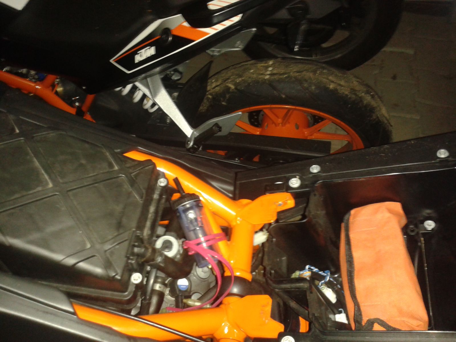

BeitragVerfasst am : Di, 29. Jul 2014, 15:04    Titel: Antworten mit Zitat
Warum machst du das Ding nicht drüber auf dem Rahmenheck fest. Ist bei meiner jetzt so und mE iO. Kreta hatte ziemlich zu Beginn des Freds mal ein Bild mit der Position. Keine Ahnung, wie er das jetzt befestigt hat, schreibt er ja vielleicht.

BeitragVerfasst am : Di, 29. Jul 2014, 18:58    Titel: Antworten mit Zitat
LCBaltic @ Di, 29. Jul 2014, 15:04 hat folgendes geschrieben:
Blätter mal ne Seite zurück, dann siehst Du die Fotos wo und wie ich den Scotty jetzt verbaut habe. Dort ist er sehr gut aufgehoben (ähnlich gut sicherlich auch im Schminkfach).
Am Rahmenheck ist auch ok, wenn Du keinen Kat im Auspuff hast. Mit Kat wirds da unter Umständen ziemlich heiß im "Eck".......mir hat es dort im Sommer vor 2 Jahren (an einem extrem heißen Tag auf Kreta, über 40 Grad), nach "heftigen", stundenlangen Schottern bergauf/ bergab den kleinen Tank durch die extreme Hitze so verbogen, dass er nicht mehr zu gebrauchen war (kein Ölfluß mehr!). Habe nach einer Beschreibung und einigen Fotos an Rockoil sofort einen kostenlosen Ersatz bekommen (kann jetzt leider keine Fotos zeigen, da sie auf meinem "externen" auf Kreta gespeichert sind, ich gerade in D bin!).
Also lange Rede.........die besten Plätze sind im Schminkfach oder ......siehe meine Fotos!

BeitragVerfasst am : Di, 29. Jul 2014, 19:05    Titel: Antworten mit Zitat
Das mit den Querschwingungen der Kette ist kein Problem, da ist genügend Abstand. Wie gesagt fahre ich so schon ein Jahr (ca. 6Tkm) und bin sehr zufrieden mit der Position.
Mit dem Soziusbetrieb ist es ebenso problemlos. Ich fahre oft genug mit meiner Frau oder mit einem Freund hinten drauf - Fehlerfrei.
Natürlich kann ein maximal grobmotorischer Mitfahrer dem Oiler schaden, wahrscheinlich wird er allerdings auch ganz andere Dinge zerstören Wink

BeitragVerfasst am : Di, 29. Jul 2014, 22:57    Titel: Antworten mit Zitat
Für eine konstante Einstellung des Ölflusses sollte die Höhendifferenz zwischen Behälter und Düse möglichst groß sein, dann macht sich ein sinkender Flüssigkeitsspiegel nicht mehr bemerkbar.

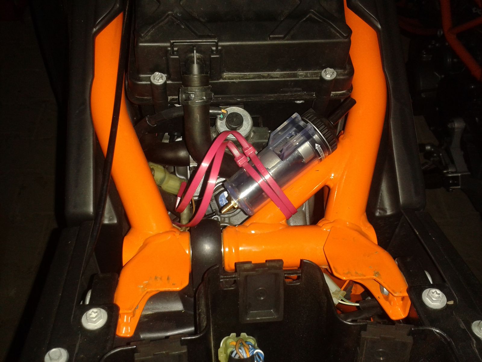

BeitragVerfasst am : Sa, 7. Feb 2015, 19:53    Titel: Antworten mit Zitat
Was haltet ihr von dieser Möglichkeit? Ich hab das mini-System und Platz wär hier genug.
Spricht hier was dagegen?
Danke für eure Meinung

BeitragVerfasst am : Sa, 7. Feb 2015, 20:26    Titel: Antworten mit Zitat
jo jo des passt schon, musst nur ein oel mit hohem siedepunkt verwenden Mr. Green Mr. Green
BeitragVerfasst am : Sa, 7. Feb 2015, 21:25    Titel: Antworten mit Zitat
@FEX:
Ja, viel zu heiß dort....ungeeignet finde ich! Ich hatte meinen ein bißchen weiter nach hinten verlegt.......siehe Foddo eine Seite vorher......
