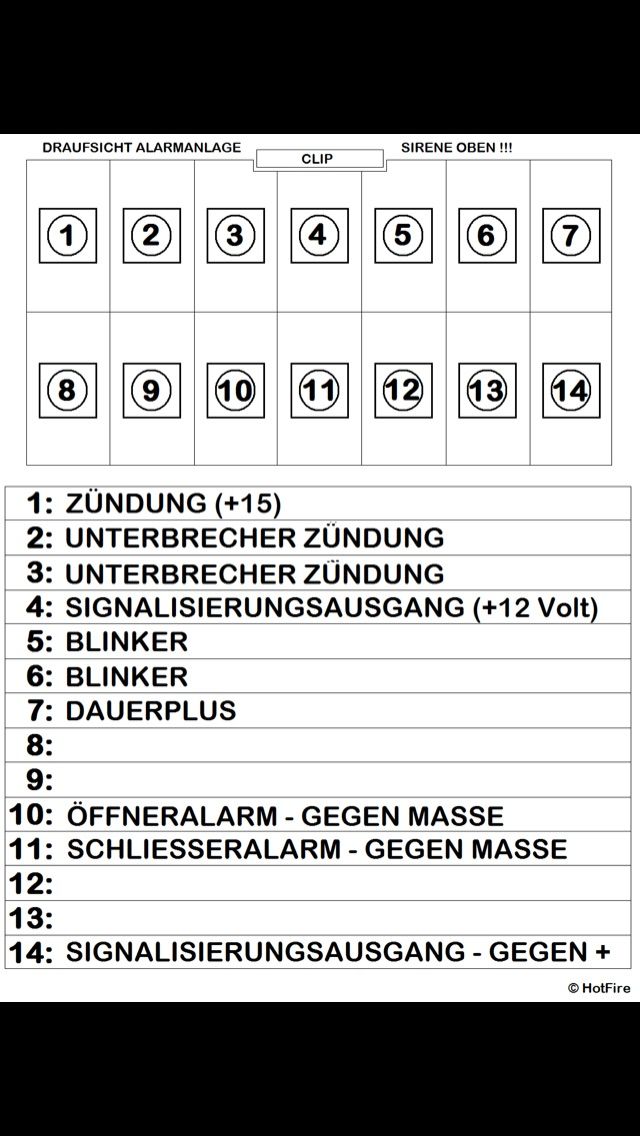

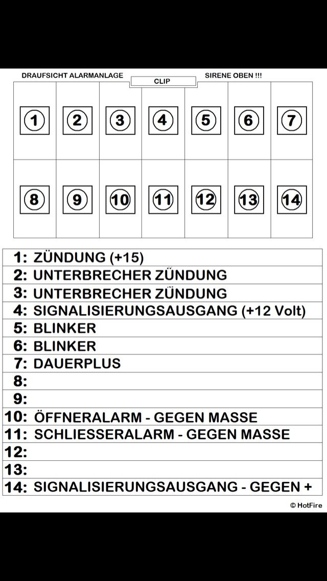

PIN Belegung

Belegte Farben (ORIGINAL)
 Dateigröße:  383.23 KB
 Angeschaut:  664 mal

*Normalerweise wäre es am schönsten gewesen, das Kabel einfach in den Stecker zu schieben, weil passender Schuh war ja dran und freie Steckplätze sind ja noch vorhanden (kenne die Belegung aber nicht), aber dass scheint nicht vorgesehen zu sein, wäre auch zu einfach, oder ?
Doch, geht ! Siehe Farben und Belegung oben im Post ;-)

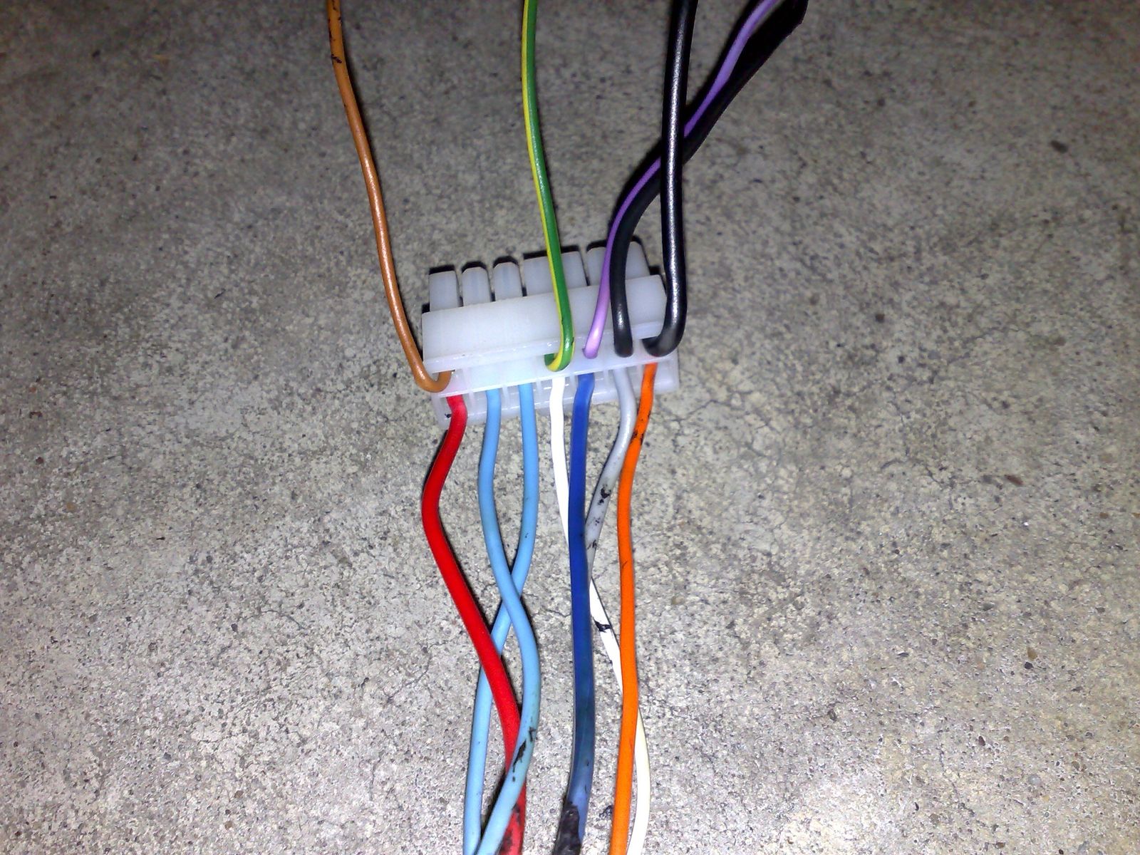

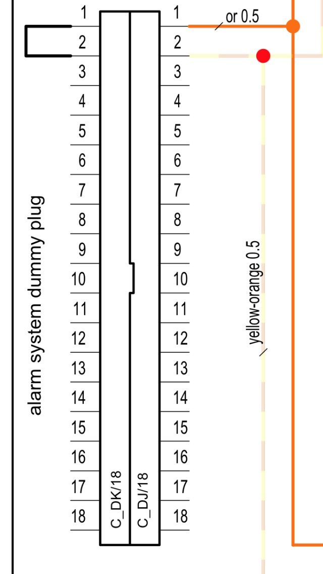

Stiftnummern KTM (Violett)
 Dateigröße:  51.66 KB
 Angeschaut:  644 mal

habe grade kein Bild meines Steckers da. Deiner ist Eigenbau? An eine Brücke im Stecker habe ich auch schonmal gedacht, konnte es aber nicht umsetzen Rolling Eyes
Eine kurze 50mm Verlängerung wäre die Lösung - aber es gibt nur die eine Seite Stecker (nicht die Kupplung) zu kaufen :-(
Mein Stecker war nur für Messungen und Experimente - verbaut habe ich ZUR ZEIT das Original.

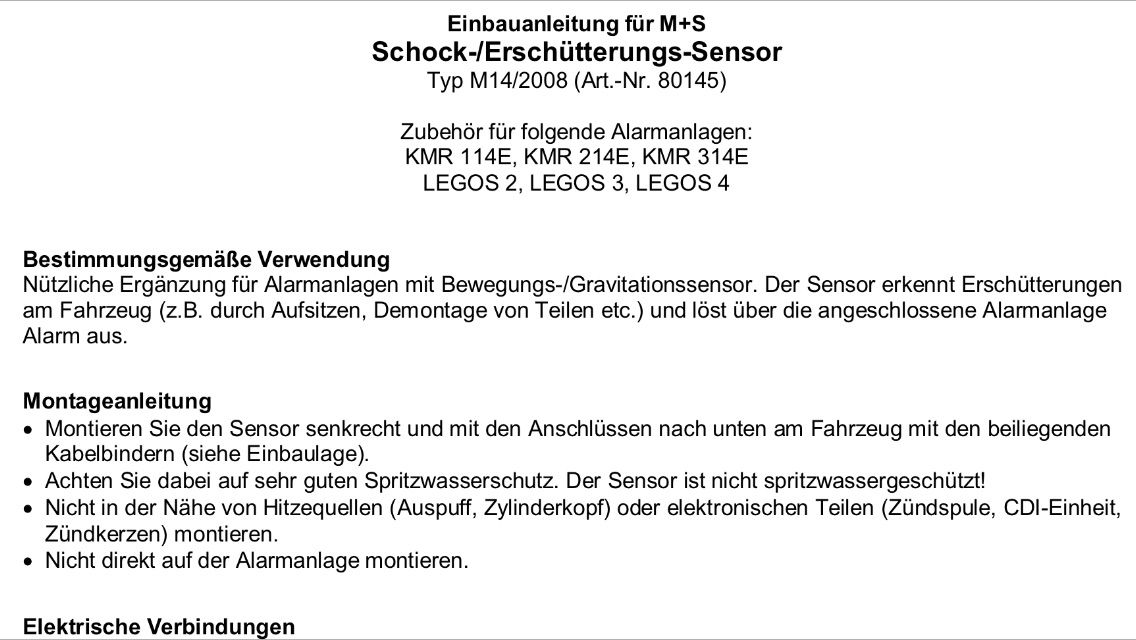

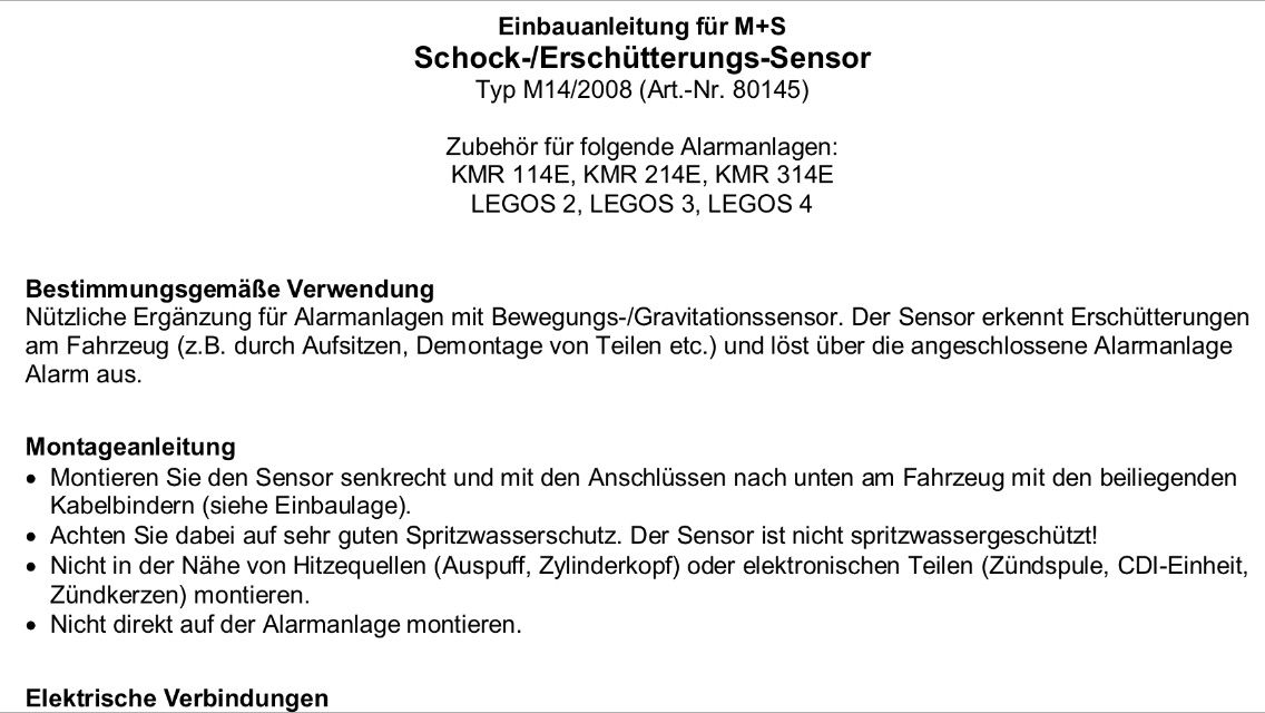

Also, laut "M + S" funktioniert der Sensor nur mit Stecker nach unten ordnungsgemäß ! Meiner funktionierte sonst auch nur unzuverlässig bis garnicht ! Steht sogar in der Anleitung:
 Dateigröße:  100.85 KB
 Angeschaut:  629 mal
