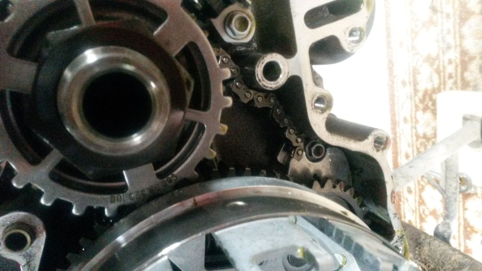

So der 2.Motor bj 2006 mit 50.000 km hat nun am Hinteren Zylinder einen Steuerkettenriss...so bei 40 km/h leicht bergauf bei 16ºC und Sonnenschein auf einem Brandenburger Wanderweg gegen 12.47 am 3.5.14 blockiert ....
Mal wieder der Urlaub geplatzt und die Scherze der mir Folgenden Truppe ertragen .
Der Halbe hat uns aufgepickt und nun ist Sie im Krankenhaus ,noch nicht im Sterbezimmer da es mir gelang die Batterie wieder aufzuladen .....

Das ist die Täterin ,hat zum 2. Mal ein Moped von mir zu Tode gehetzt

Gerad OP Bericht erhalten ....Ventie ok nur neue Steuerketten brauch sie..uff

Ollo, dein Öldruck war aber noch I.O. oder?
Vom anfänglichen Rasseln mal abgesehren, keine seltsamen Geräusche gehört während der Fahrt oder im Stand?
BeitragVerfasst am : Di, 13. Mai 2014, 19:18    Titel: Antworten mit Zitat
400 km vorher nach dem umfaller hats gerasselt wurde aber besser je 100km unsure
