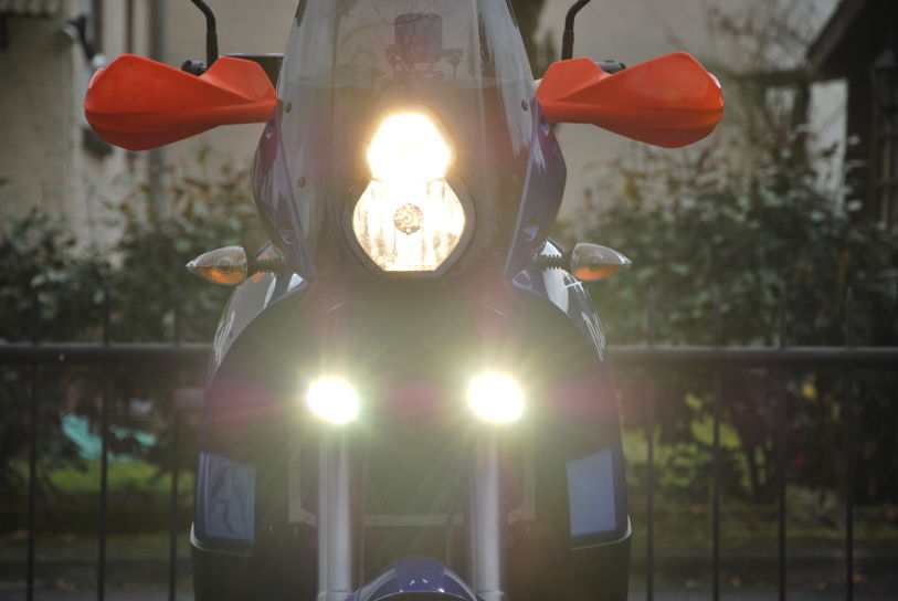

Ich finde die Micro Hellas echt unauffällig unter der Maske.
Die Wirkung ist enorm. Und wenn man mal im Böhmer Wald in die Nacht gekommen ist bei der Suche nach einer Unterkunft, dann ist man echt froh, wenn man das Extralicht hat.

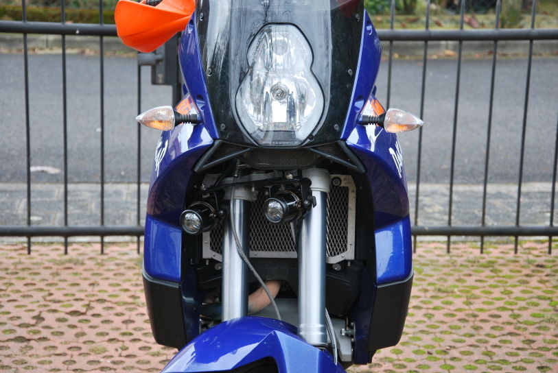

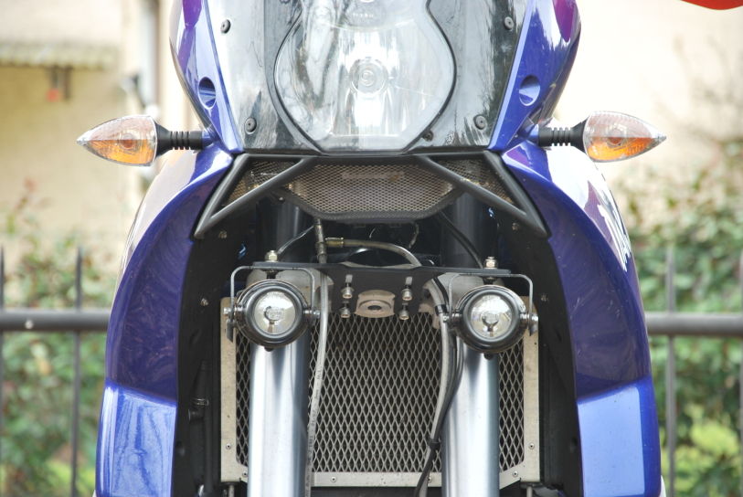

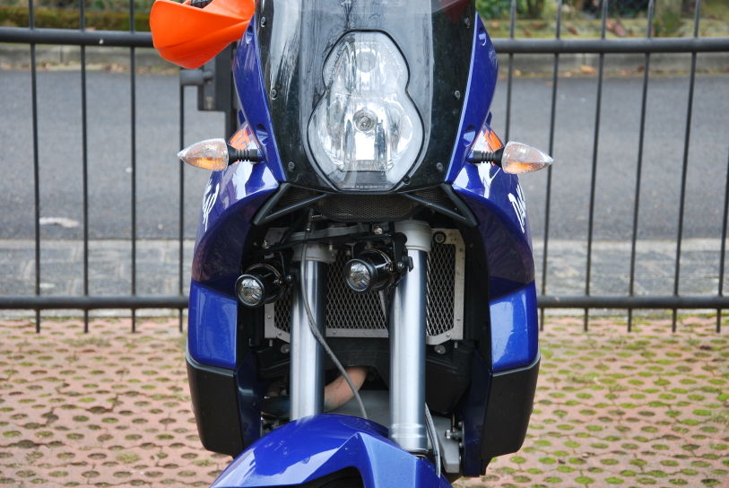

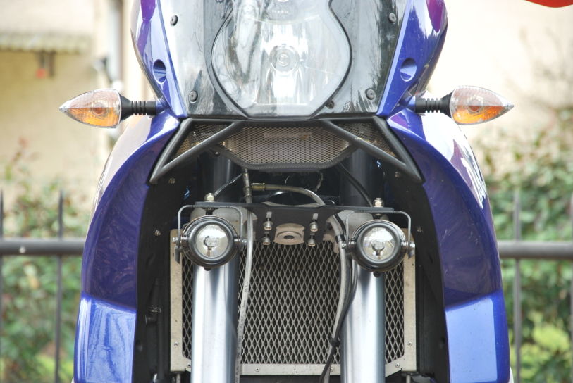

hier sind noch ein paar Bilder auf denen man das Zugeschnittene Fliegengitter sieht (da waren die Lampen vorher positioniert).
Jetzt sind sie neu positioniert mit dem Vagabond Halter aus dem AdvRider Forum.
Bei Volleinschlag hab ich leichten Kontakt zwischen dem Lampenhaltebügel und der Innenverkleidung. Ist aber nicht so wild. Könnte man vermeiden indem man die Lampen etwas nach Innen verschiebt (in dem Halter sind Langlöcher dafür vorgesehen), aber mehr zur Mitte bedeutet bei voll eingefederter Gabel möglicherweise Kontakt zwischen Lampen und Schutzblech. Und das sehe ich als kritischer an.
Mit der Bremsleitung muß ich mir noch etwas überlegen, da ich die Befestigung an der unteren Gabelbrücke entfernen musste.
Gruß.
Goran
