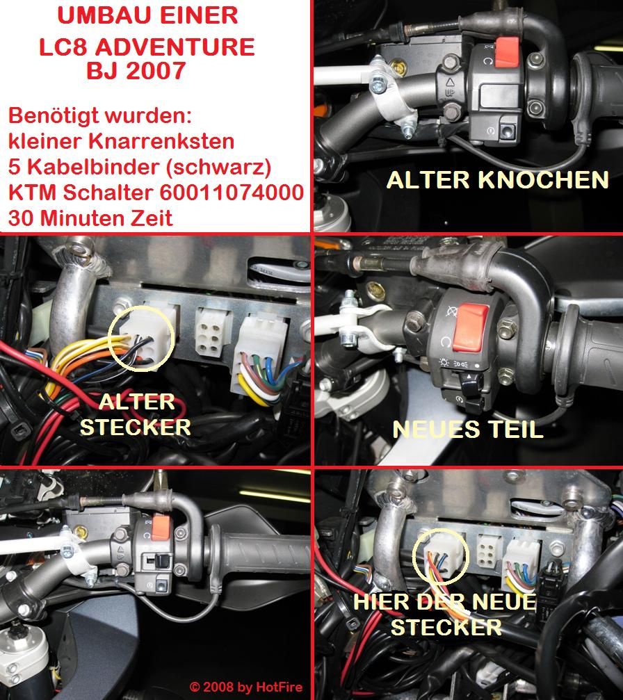

Danke für die prompte Antwort.
Das heißt also, für mich als Laie, ich montiere die ursprgl. Killschaltereinheit ab, zieh den Stecker hinter der Lichtmaske und montiere die Lichtschaltereinheit und stecke deren Stecker in die passende Aufnahme und das wars - richtig?!

BeitragVerfasst am : Do, 10. Jul 2008, 16:03    Titel: UMBAU AUF LICHTSCHALTER (mit Bildern) Antworten mit Zitat
Hier ist mal der Einbau eines Lichtschalters bebildert:
Teile die demontiert werden mussten: Scheibe, Lampenmaske, Lampe, Stecker von Lampe abziehen, alter Schalter demontieren, (ggf. Bremshebelklammer und Gasgriffhalterung), einige Kabelbinder !
Es muß NIX an der Elektrik rumgefummelt werden und bitte nur bei abgeklemmter Batterie arbeiten !
Die Leitung des neuen Schalters "EXACT" wie die des alten Schlaters verlegen !!! WICHTIG !!!
LG Mark[/img]

BeitragVerfasst am : Do, 10. Jul 2008, 16:15    Titel: Antworten mit Zitat
Was ich an dem neuen Schalter nicht so schön finde ist das Riesen-Loch, mit dem man bestimmt ne Menge Dreck und Staub einsammeln kann (manch einer schätzt das vielleicht), habe mir daher aus nem alten Schlauch eine Abdeckung ausgeschnitten um das Gröbste abzuhalten.

BeitragVerfasst am : Do, 10. Jul 2008, 16:20    Titel: Antworten mit Zitat
JAMMERnich @ Do, 10. Jul 2008, 16:15 hat folgendes geschrieben:
OH man, auf was Ihr nicht alle achtet :-)

Um einen neuen Thread zu vermeiden, grabe ich mal diesen Thread hier aus.....
Ein Spezl und ein Nachbar von mir möchten beide an ihren 990 N ADV ABS ( x Bj. 11 und 1 x Bj. 12 ) einen Lichtschalter montieren.
Weiß jemand ob sich bei den 11er der 12er Baujahren was am Anschlussstecker hinter dem Scheinwerfer geändert hat oder ob die 950er Schaltereinheit immer noch "passt"?

BeitragVerfasst am : So, 18. Nov 2012, 16:52    Titel: Antworten mit Zitat
da hat sich nix geändert...passt alles noch wie eh und je!! (zumindest an meiner 2012er)

BeitragVerfasst am : So, 18. Nov 2012, 16:57    Titel: Antworten mit Zitat
Habe gerade erst umgebaut.
Passt super und ist absolut empfehlenswert.

Lichtschalter heute nachgerüstet
super ganz einfach hat super geklappt und jetzt kann ich an und ausmachen wann ich will
