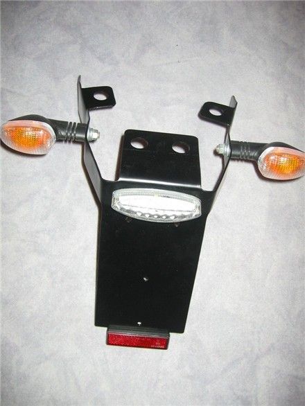

Anbei meine Interpretation vom Heckumbau inkl. LED-Rücklicht mit integrierter Nummernschildbeleuchtung.
Die Montage am Mopped erledige ich am kommenden WE. Bilder folgen selbstverständlich ( falls überhaupt gewünscht Rolling Eyes ).

Schick! Sieht gut aus. Vielleicht kannst Du die 35° erlaubte Winkel noch etwas ausreizen? Wink
Feine Laubsägearbeit oder Laser?

Prima, sieht echt professionell aus.
Hast du über eine Kleinauflage für Forenmember nachgedacht?
Also ich hätte Intresse.
Ich hab zwar im mom auch das SC Sportheck drauf, aber das wird duch die abgeleiteten Abgase durchs Nummernschild (Kuchenblechgröße Mad ) sehr weich und hat sich schon verformt Sad

Hey na das sieht ja mal nicht schlecht aus.. vorallem der Teil mit dem einbrennen der schwarz lackierten Metallstreben im Backofen gefällt mir am besten. Very Happy
Bin mal gespannt wie es am Bike aussieht. Da mein künftiges Nummernschild auch wieder nur 4 Zeichen hat und ca. so groß ist wie'n Mopedschild sollte es also auch bei mir passen. Noch 33 Tage und meine Nachbarschaft kann sich Ohrstöpsel kaufen Very Happy

Schick! Sieht gut aus. Vielleicht kannst Du die 35° erlaubte Winkel noch etwas ausreizen? Feine Laubsägearbeit oder Laser?
Also der Winkel ist individuell,je nach Lust und Laune, Legalität, Illegalität, Platz** etc., frei zwischen 0 - 90° wählbar ( bzw. biegbar Very Happy )
** Ich habe ein 20/20er Kennzeichen ( ohne Engschrift Cool ).
Weder Laubsäge noch Laser, sondern Flex wub , Stichsäge und Feile blink

Muss mal sehen. War / ist aber alles reine Handarbeit. Am meisten Zeit kostet das saubere und exakte Anreißen des Bleches und das Ausschneiden. Ich sach´mal so mit allem, anreißen, zuschneiden, biegen, anpassen, schleifen und lackieren hab ich ca. 4 - 5 h gebraucht, wobei ich hier noch mehrmals die Maße korrigieren musste. Die Arbeit für eine Schablone aus Karton etc. ist nicht mit eingerechnet. Ob dann die Arbeitszeit bezahlt wird ?

...vorallem der Teil mit dem einbrennen der schwarz lackierten Metallstreben im Backofen gefällt mir am besten....
Backofen ging nicht, Regierung streikte diesesmal Sad , dafür gab´s nen feinen Braten Smile. Hab halt den Heißluftfön hergenommen Wink

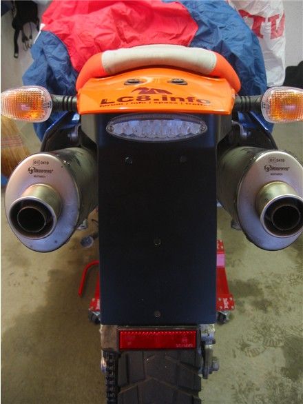

Anbei aber nun erstmal die ersten Bilder im eingebauten Zustand. War nur provisorisch ! Und zur nochmaligen Prüfung.

Das Nummernschild ist nur provisorisch "montiert". Die Schrauben werden schon noch gekürzt. Wie man auf dem 2.Bild sieht, habe ich oben einen Kantenschutz aufgesetzt, um den "Spalt" zwischen Kotflügel und meiner Halterung zu schließen. Werde morgen mal einen anderen besorgen, weil die jetzige Lösung noch nicht das Wahre ist. Bei meiner Idee mit der "Serienlösung" wird ein Kantenschutz für den "Spalt" ggfs. nicht mehr nötig sein.
