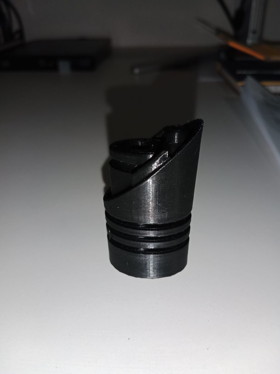

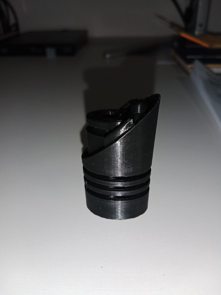

So, hier mal ein erster Eindruck vom 3D Druck. Sieht soweit eigentlich gut aus.
Der Druck erfolgte mit einem Flex Hard mit 80% Füllung. Ich mach noch einen Druck mit TPU 95 ebenfalls mit 80% Füllung, da dieses Filament etwas weicher ist. Die Profis sollen dann entscheiden - weicher oder härter!?

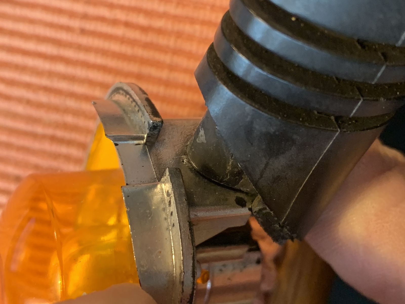

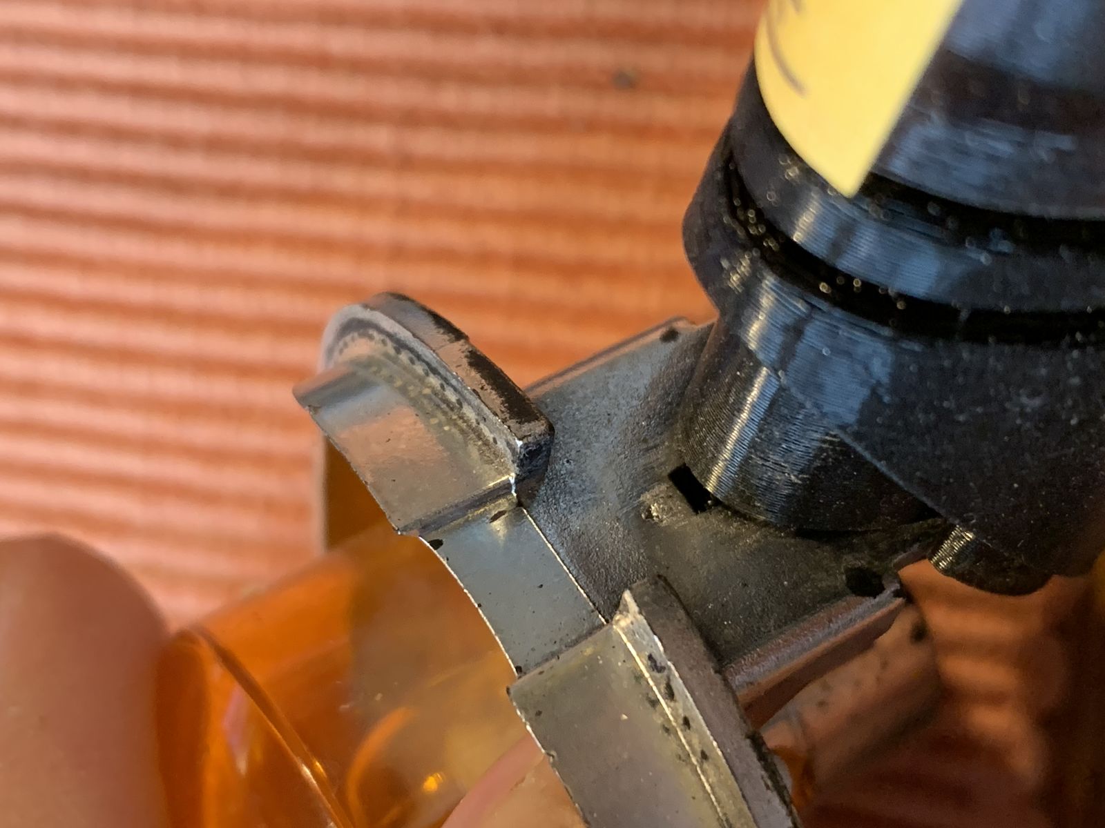

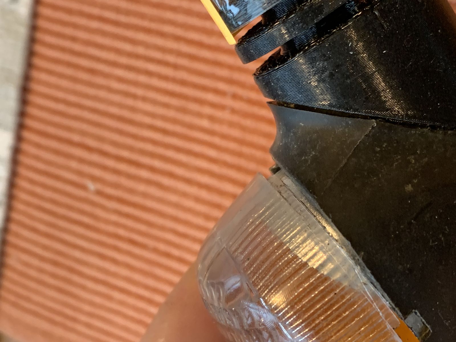

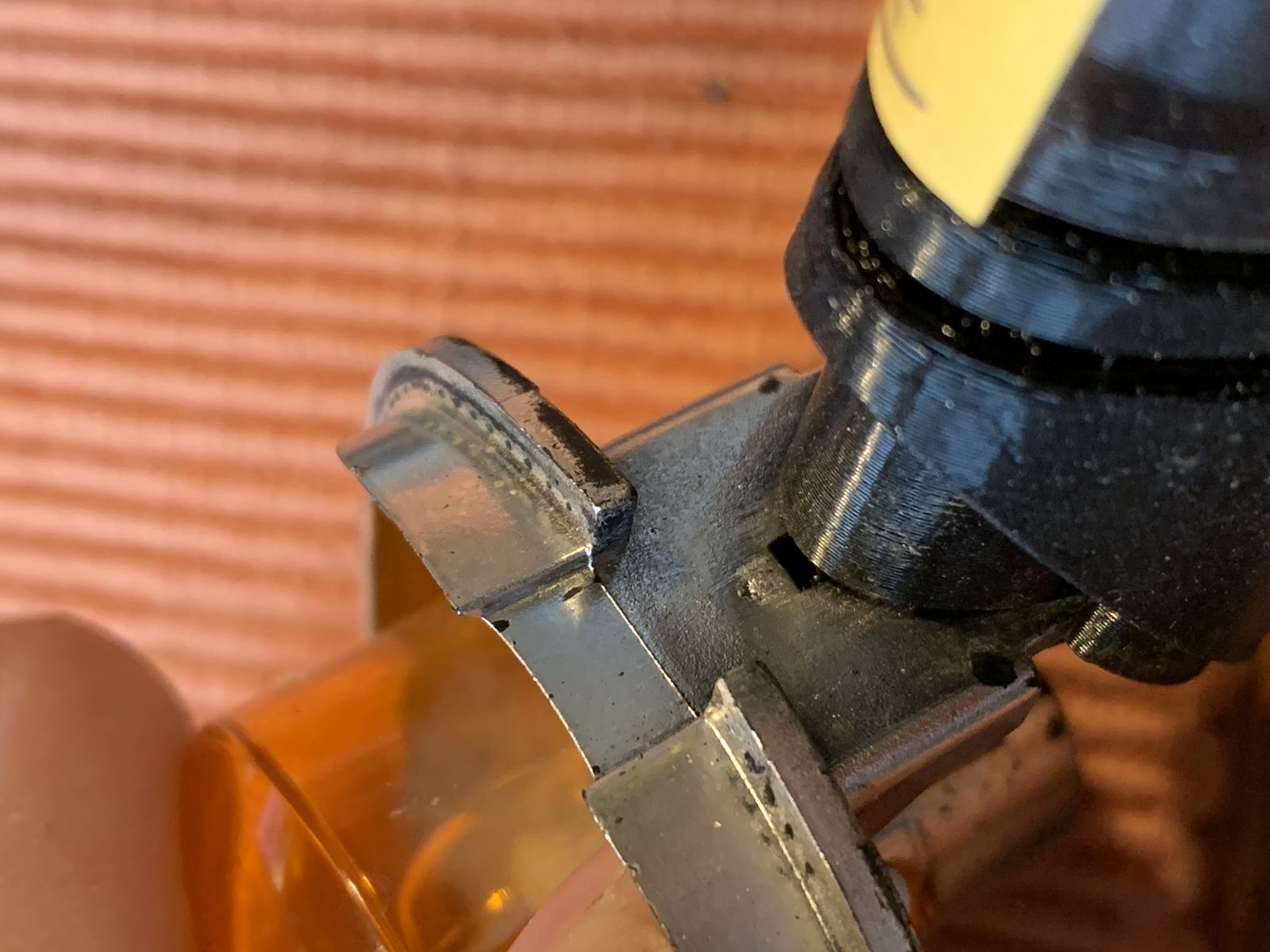

Hab mich nun mal mit den Teilen beschäftigt.
Vorweg...es muss an der Form nachgearbeitet werden, der Reflektoreinsatz geht nicht tief genug auf das Teil drauf. Oben das originale, unten das Neuteil.
Damit sperrt die durchsichtige Haube.
