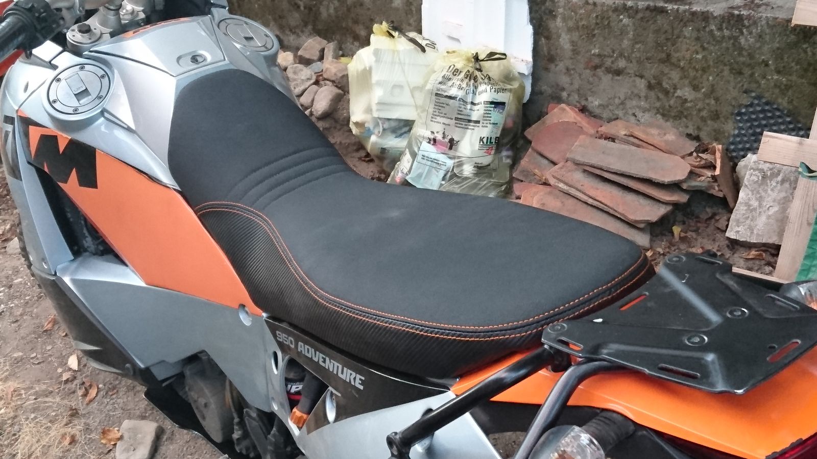

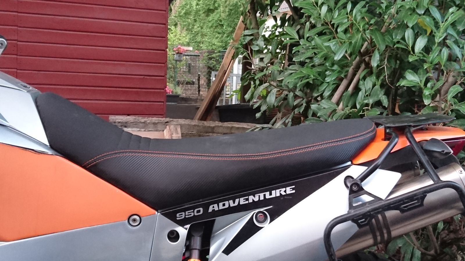

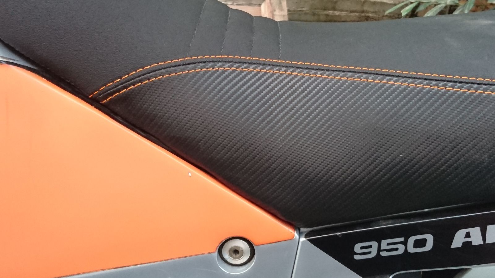

Nee, zur Heidechallenge fahr ich nicht. Ist von mir aus auch ein bisschen weit für eigene Achse. Hier Fotos. Hab sie selbst bezogen mithilfe Drucklufttacker. Komfortfaktor kann ich noch nicht beurteilen, fühlt sich aber erstmal gut an.

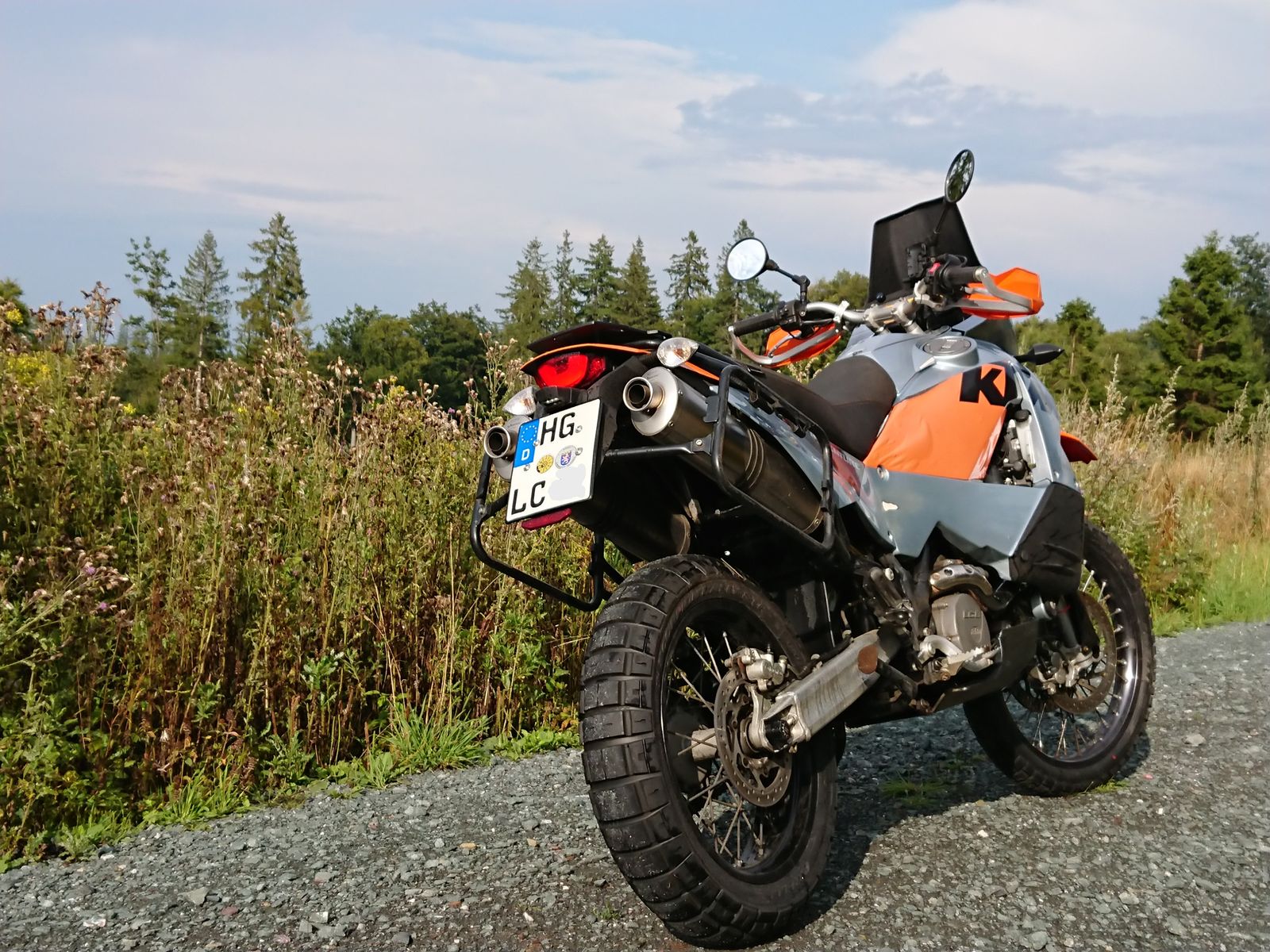

BeitragVerfasst am : Sa, 2. Aug 2025, 4:42    Titel: Antworten mit Zitat

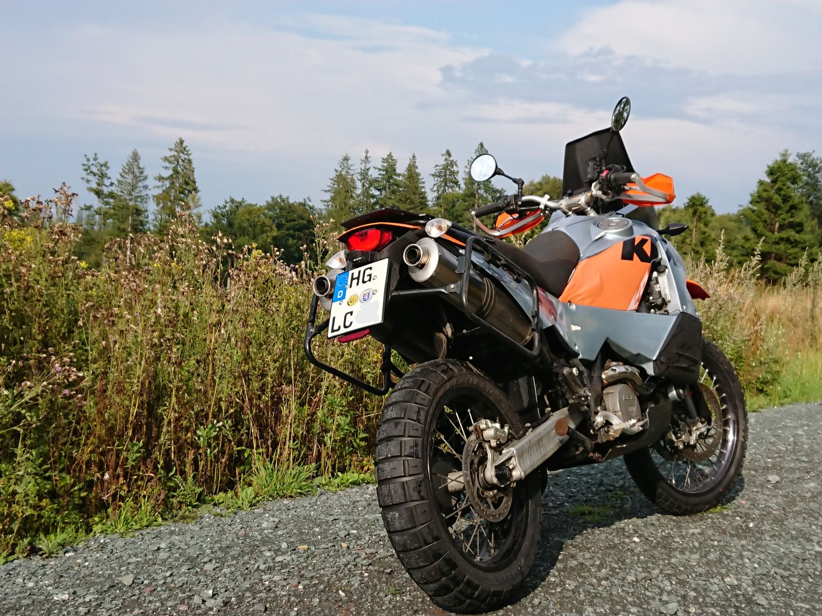

dieses Jahr war wieder einiges an Renovierungsarbeiten notwendig. Nach längerer Standzeit und ausgelaufenem Tüv wollte sie nicht so richtig rundlaufen. Die Reifen waren schon ein bisschen runter, Tachokabel Wackelkontakt, Federbeineinstellung fest, Gabel siffte....
Also immer immer mal Freizeit in der Outdoorgarage verbracht wenn das Wetter mitgespielt hat.
Also mal neues Tachokabel gegönnt, nach 20 Jahren bricht es sonst bestimmt neben der Flickstelle gleich wieder
Neue Kerzen, Vergaser raus und im Ultraschallbad des Nachbarn gereinigt und Vergaser Rep. Set verbaut. Mit meiner hübschen neuen Schlauchwaage synchronisiert. Von rund 25 cm Unterschied auf 1cm eingeregelt - aber hallo, läuft wieder butterweich!
Fahrwerk zum Dietrich mit Membranumbau. Hab das Gefühl, ist jetzt besser als Neuzustand, so wie sie über alle Unebenheiten geht.
Dazu noch ein kleines Heckupdate und neue Gepäckplatte. Die Tachoglöser waren mehr als hinüber, also neue bei Locomoto bestellt - endlich wieder klare Sicht!
Neue Reifen drauf, heute ab zum Tüv und nach kräftiger Gewitterwäsche ohne Mängel durch. Die Saison kann beginnen! Very Happy

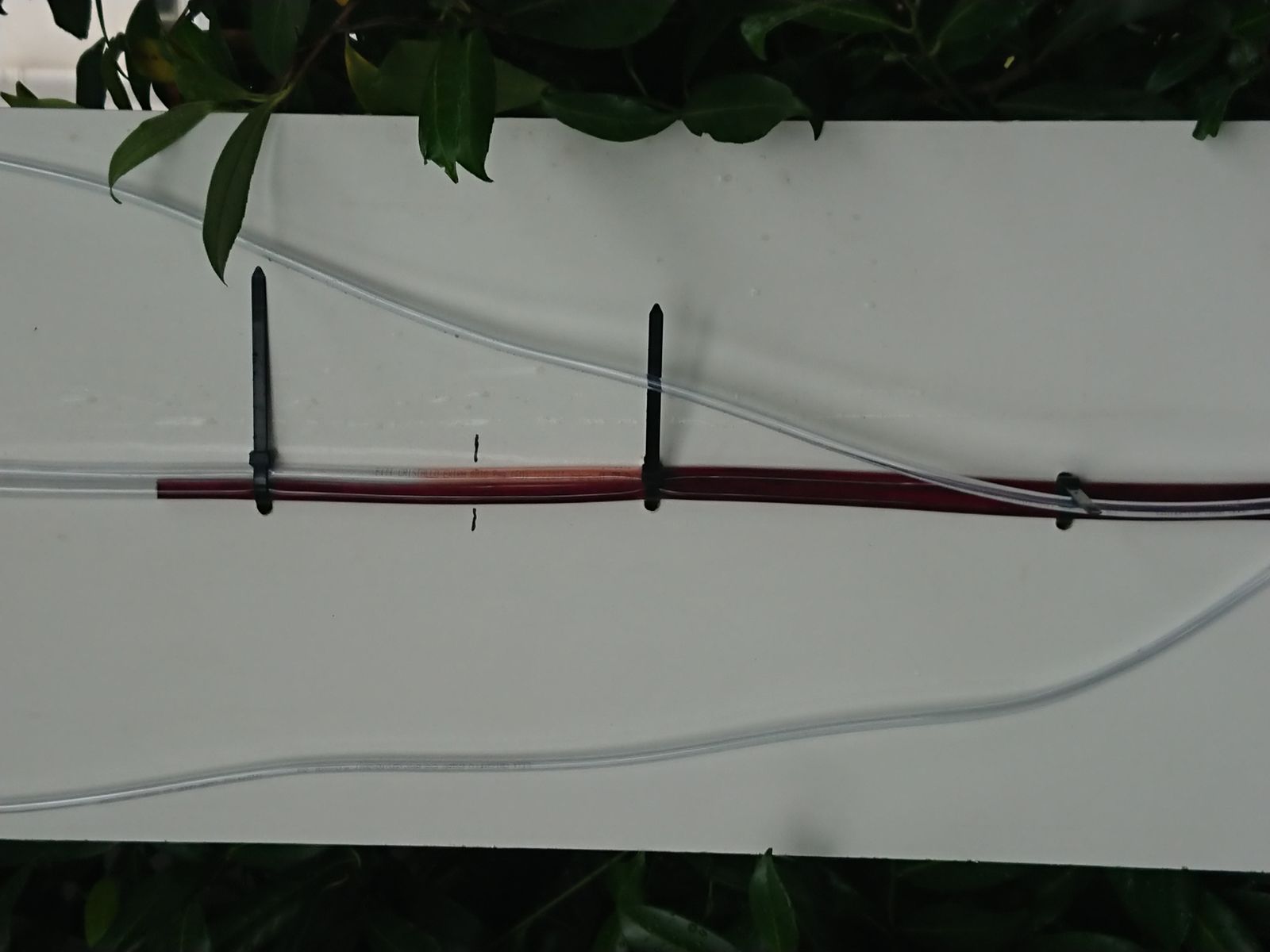

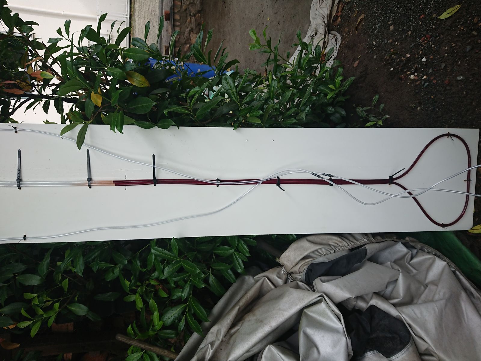

Vorher-nachher Bilder

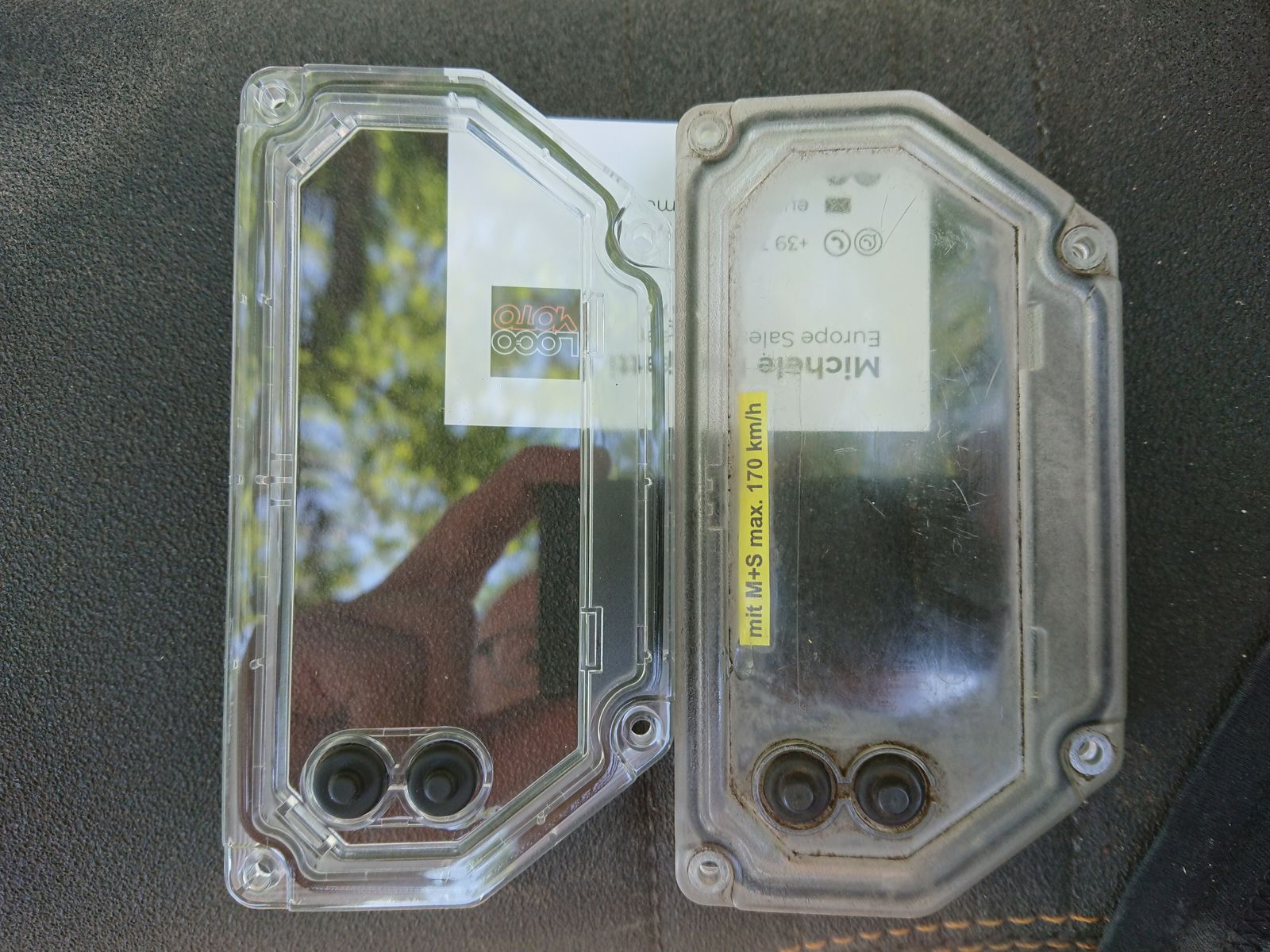

Tachoglas alt und neu
 Dateigröße:  361.38 KB
 Angeschaut:  465 mal
ca 25cm auseinander

synchronisiert
 Dateigröße:  304.33 KB
 Angeschaut:  497 mal

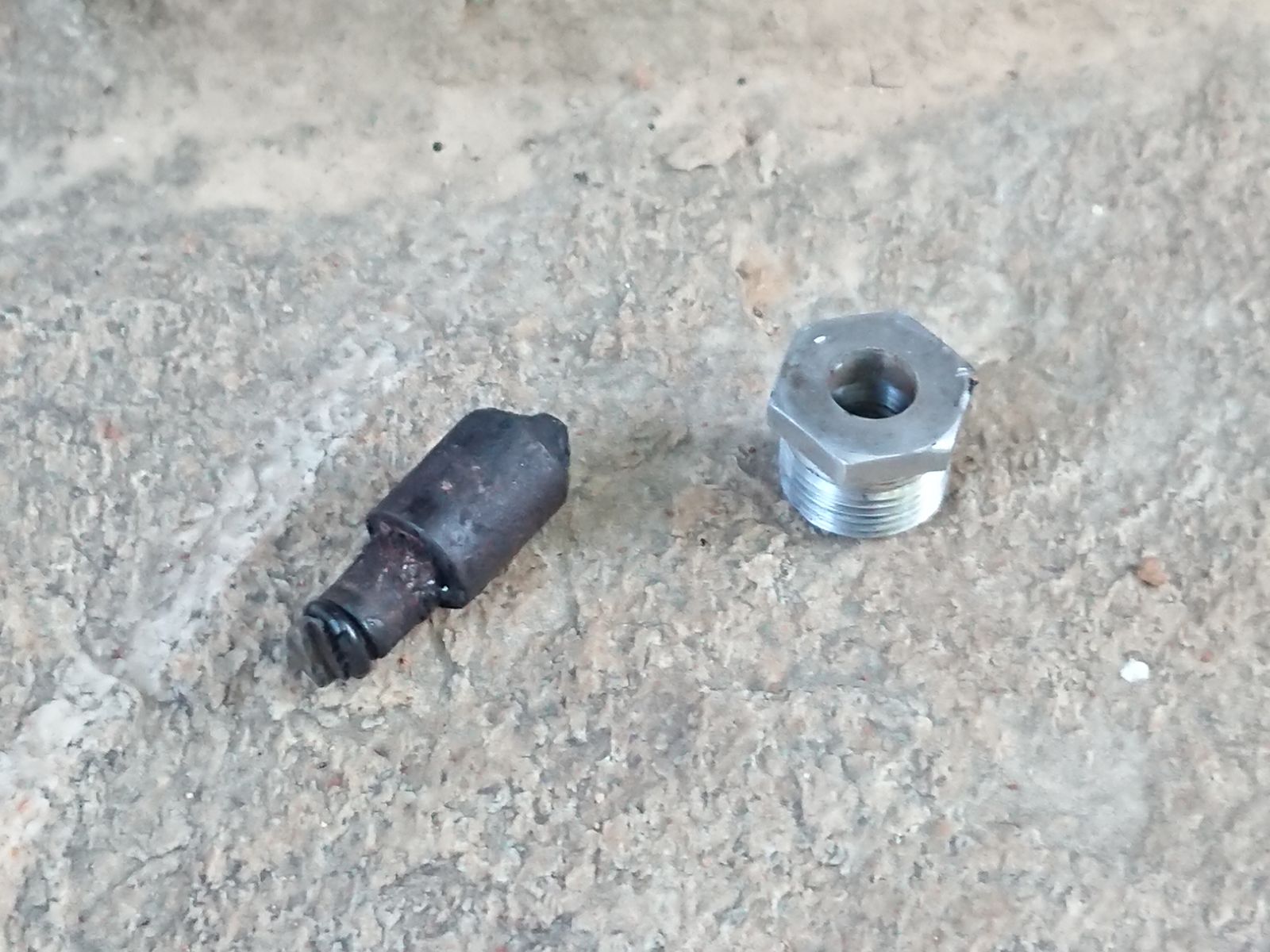

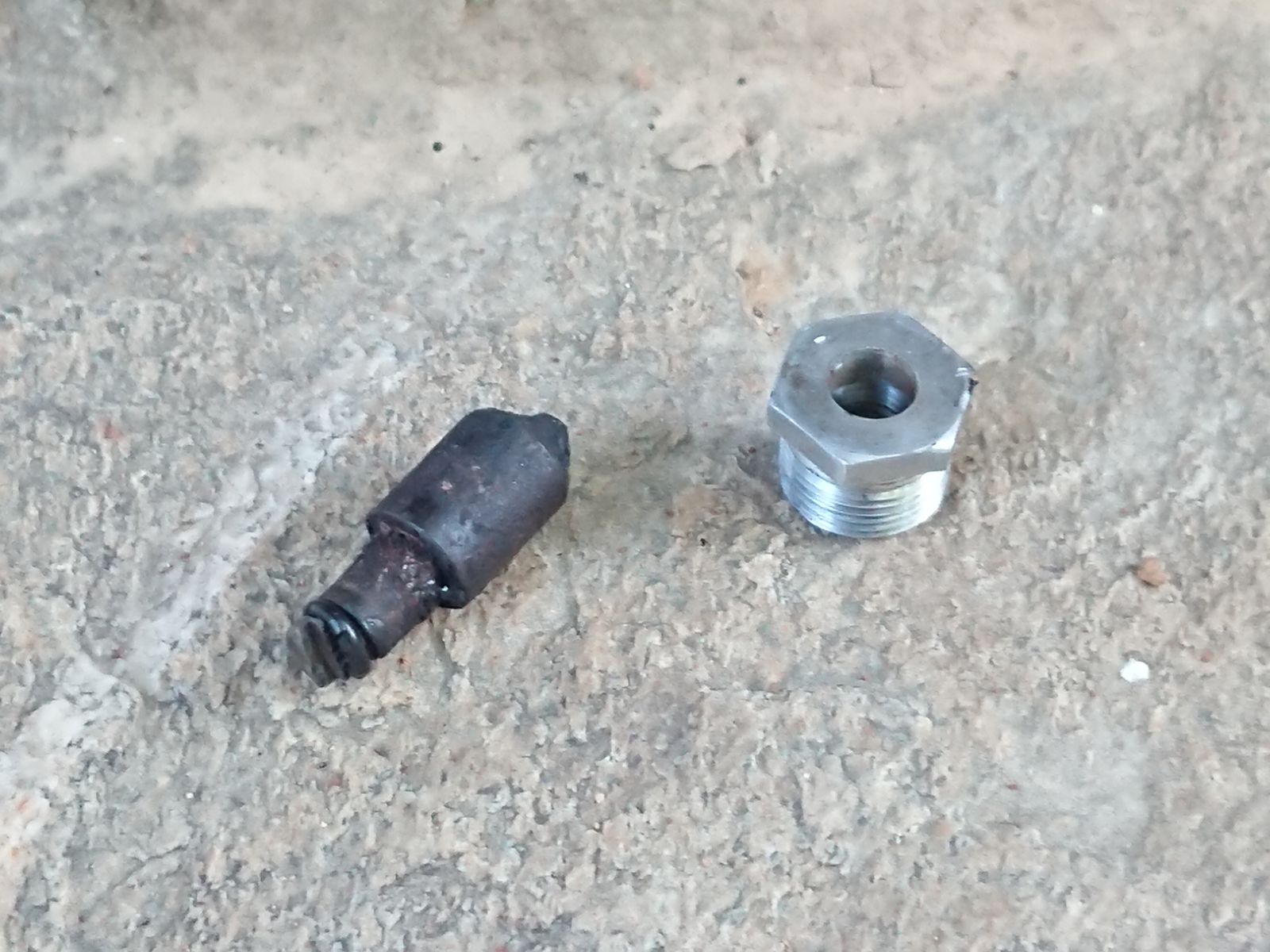

Die Einstellschraube vom Federbein sieht aus wie ein Munitionsfund aus de ersten Weltkrieg
 Dateigröße:  270.73 KB
 Angeschaut:  494 mal
