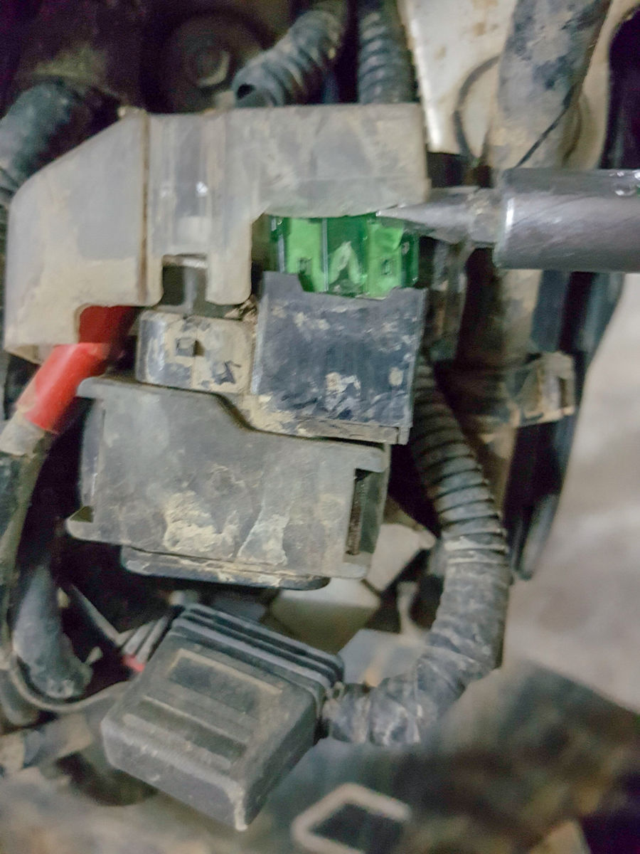

Die Symptome an meiner 950Adv treten nicht immer, aber zunehmend auf, insb. nach dem gestrigen Sturz, nach dem sie eine Weile gelegen hat, bis ich mich aufgerappelt habe.
  • Druck auf den Startknopf führt zu einem leisen Klick und mehr nicht. Daraus schließe ich nach Lektüre des Reparaturhandbuchs: Das Starterhilfsrelais funktioniert.
  • Gestern Abend schien die Elektrik komplett tot. Zündschlüssel auf an - und nix. Kein Lämpchen, gar nichts. Nach einer Weile rätseln ging's Cockpit wieder.
  • nach einer Weile wackeln an Kabeln nur Klick. Hang runterrollen lassen, versucht, sie so zu starten, nicht schnell genug, um den Motorwiderstanf zu überwinden. Aus Verzweiflung nochmal auf den Startknopf gedrückt und sie startete sie ganz normal. Hä?
  • Die Sicherungen sehen alle gut aus. Unten rechts am Motor ist unter einer Abdeckung eine grüne Sicherung, die wackelt. Kann dies allein den ganzen Spuk auslösen?
Messgerät habe ich nicht dabei. Ich hüpfe jetzt mal in die Hotelgarage runter und mache Fotos.
dapOffline
Anmeldungsdatum: 05.05.2008
Beiträge insgesamt: 622
 →  111.000 km
BeitragVerfasst am : Mi, 28. März 2018, 20:04    Titel: Antworten mit Zitat
Batteriekabel sind feste dran an den Polen?
(Die Grüne ist die Ersatzsicherung oder? siehe Bild eins drüber)

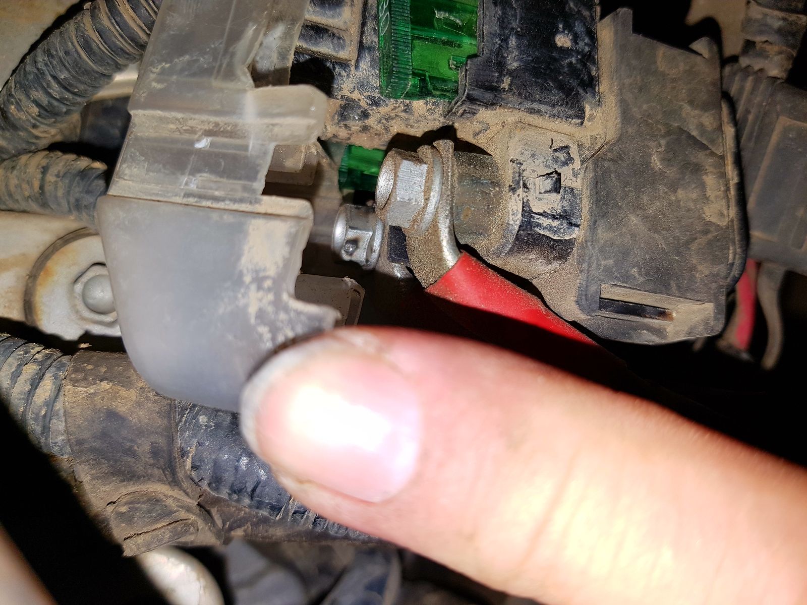

BeitragVerfasst am : Mi, 28. März 2018, 20:28    Titel: Antworten mit Zitat
D.h., die darf locker sein, weil nur auf Reserve mitgeführt?
 Dateigröße:  160.76 KB
 Angeschaut:  478 mal
BeitragVerfasst am : Mi, 28. März 2018, 20:31    Titel: Antworten mit Zitat
Scheint mir so, bei genauer Betrachtung.
 Angeschaut:  487 mal
BeitragVerfasst am : Mi, 28. März 2018, 20:45    Titel: Antworten mit Zitat
FlameDance @ Mi, 28. März 2018, 21:31 hat folgendes geschrieben:
Batteriepole sind gut verschraubt.
Edit: Ein Bösewicht gefunden. Das erklärt die Startprobleme, aber nicht den Totalausfall der Elektrik.
Der innere Anschluss war locker.
 Dateigröße:  282.63 KB
 Angeschaut:  443 mal

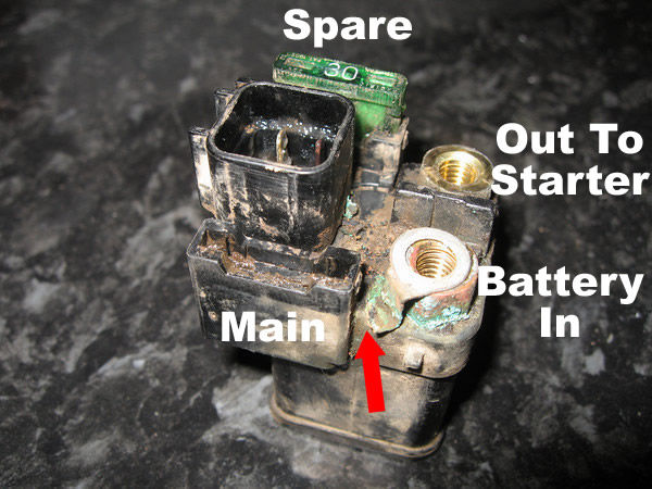

Der Totalausfall der Elektrik kann
1. durch eine defekte/nicht richtig sitzende Sicherung ausgelöst werden, bei der stromführenden Sicherung handelt es sich um die zum Motior zeigende Sicherung.
2. durch eine defekte Blechlasche, die den inneren Stromanschluss des Relais mit der Sicherung verbindet, ausgelöst werden. Die defekte Blechlasche wirkt sich also genauso aus wie eine defekte Sicherung, hier reicht auch ein kleiner Riss der den Kontakt unterbricht, ist dann wie ein Wackelkontakt. Das würde auch das geht/geht nicht/geht erklären.
3. bei mir war der Fall das der Halter der inneren Sicherung zuviel Spiel hatte und dieser irgendwann durch den entstehenden Funken abgebrannt war und somit irgendwann keinen Kontakt mehr hatte.
Hab leider erst alles, nachdem der ADAC mich aus Split nachhause gefahren hat, rausfinden können.
Also prüfen:
Kontakt Sicherung
Sicherung
Blechlasche

nur zur Bestätigung: über die dünne Blechlasche am Hauptrelais und die 30A-Sicherung dahinter läuft Plus für das gesamte Bordnetz - außer für die direkte Starterversorgung. Daher der Totalausfall. Eine Variante, die ich mal hatte: die Sicherung selbst hat ja zwei Kontaktlaschen. Eine davon war unterhalb des Plastiks durchvibriert. Beliebt ist auch Spritzwassereintritt bei schräg aufgesetztem Klarsichtdeckel und nachfolgend Grünspan an allen Kontakten.
