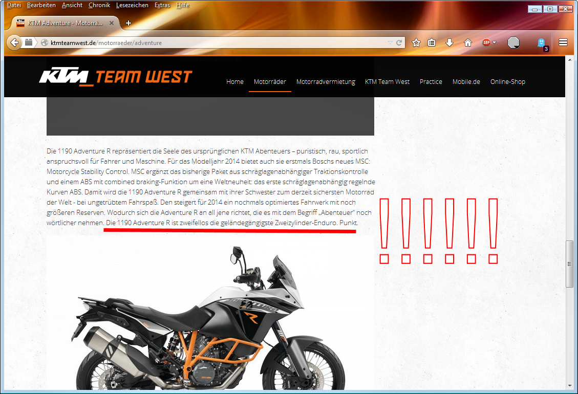

BeitragVerfasst am : Fr, 23. Jan 2015, 10:09    Titel: Antworten mit Zitat
NoCarrier @ Do, 22. Jan 2015, 21:23 hat folgendes geschrieben:
Äähm, auf der KTM-Seite steht "sportliche Travel-Enduro für die Strasse"
Also soviel wie, Sportliche Reisemaschine mit aufrechter Sitzposition Smile
Das gilt womöglich für die "T"-Version, aber nicht für die "R"...... !

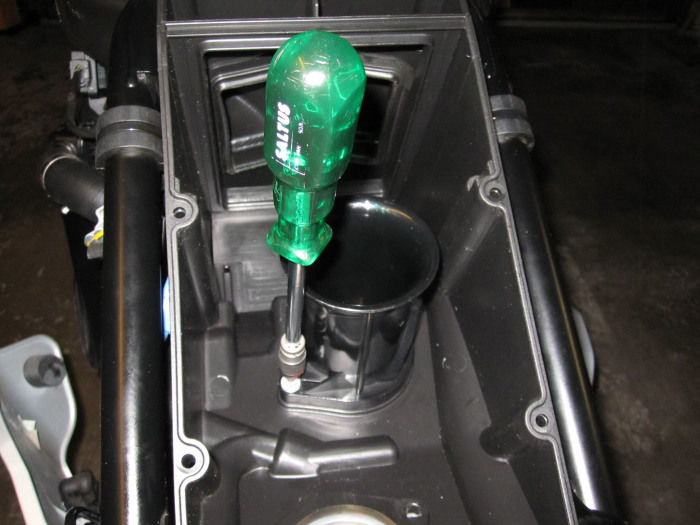

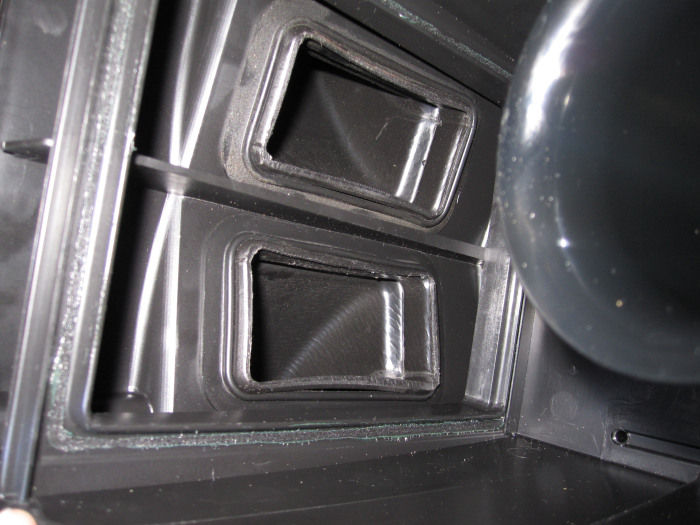

Gestern abgeholt und gleich eingebaut.

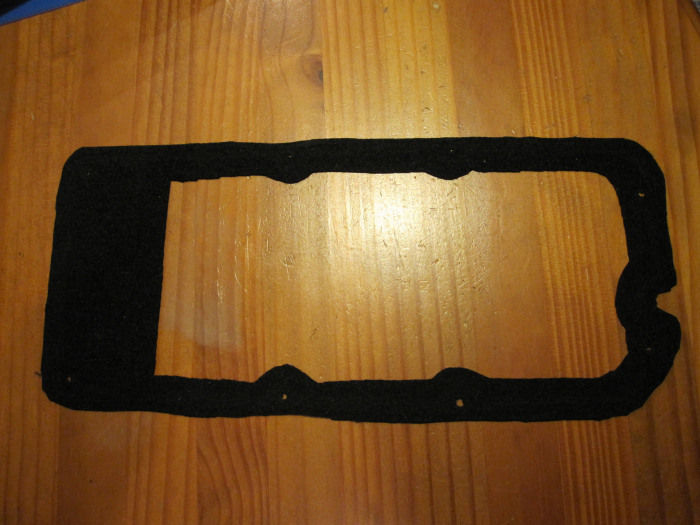

Eins vorweg. Der Deckel ist und bleibt suboptimal Wink
Hab mal die Deckeldichtung mit Fett bestrichen und dann montiert. Bei Demontage war bei fast 50% des Randes kein Fettauftrag sichtbar dry
Daher habe ich eine eigene Deckeldichtung verwendet.

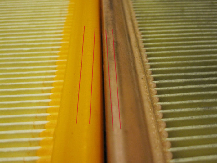

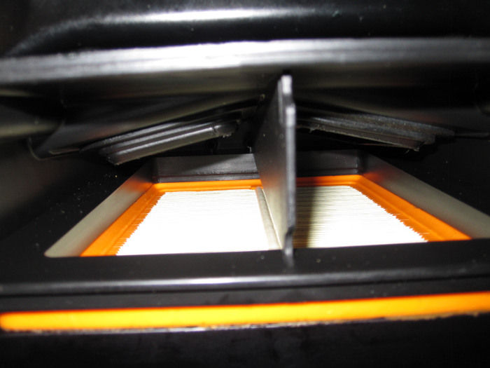

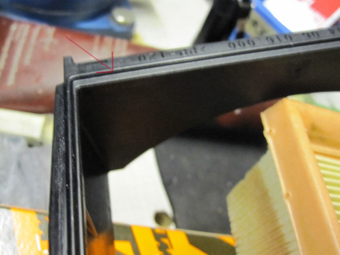

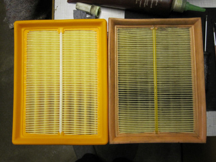

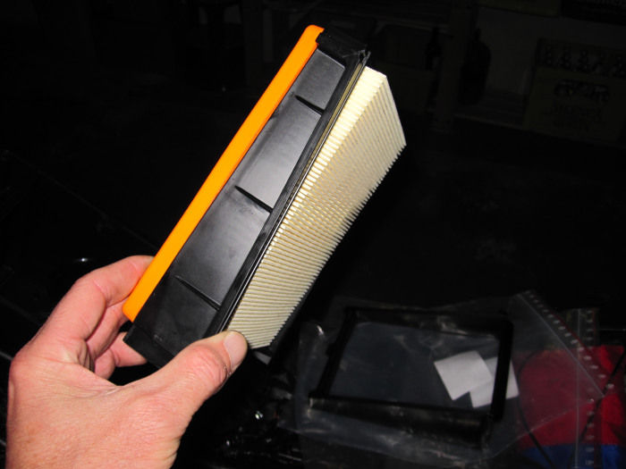

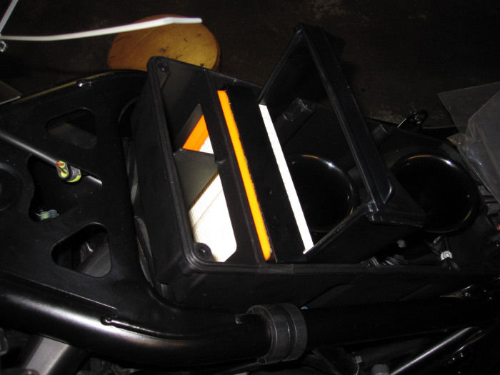

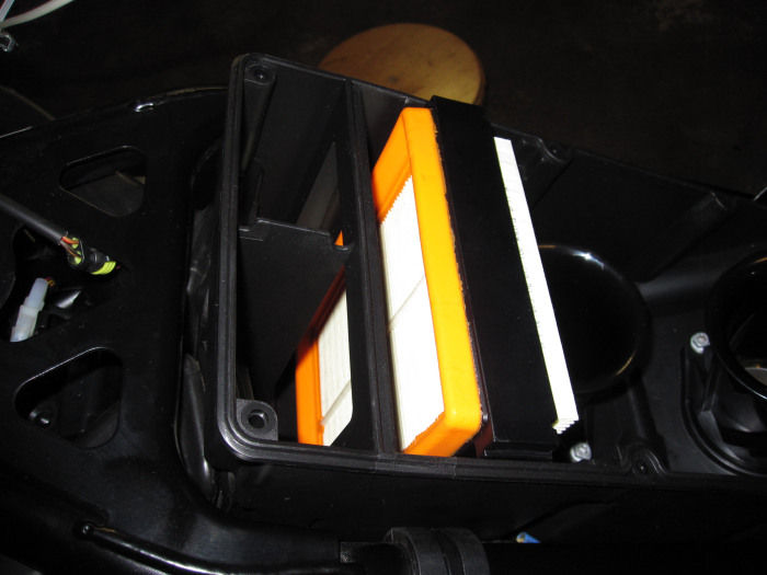

Befestigung des Filters: m. E. gut gelöst. Sehr hoher Anpressdruck des Filterelements an den Rahmen. Da dürfte nix mehr dran vorbeigehen.
Achtung Exclamation Exclamation Exclamation
Es gibt einen geänderten Luftfilter. Die Händler verkaufen aber den alten weiter. Wink
Lagerbestände müssen halt leer werden Laughing

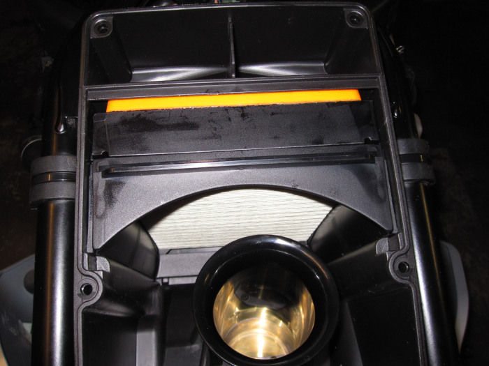

Der neue hat die Endnummer 100. Der alte hatte die 000.
Die Auflagefläche ist nun etwas abgerundet und scheint breiter. Durch den hohen Anpressdruck des neuen Systems dürfte der alte aber auch gut anliegen. Hab ich aber nicht ausprobiert.
Ich hab das Filterelement erst mal selber zahlen müssen. Werde aber KTM diesbezüglich noch anschreiben. Der Händler hat sich da quergestellt und bei der Anfrage bei KTM wollte man mir auch nicht helfen. Wie halt schon beim Luftfilterkasten auch. Mad

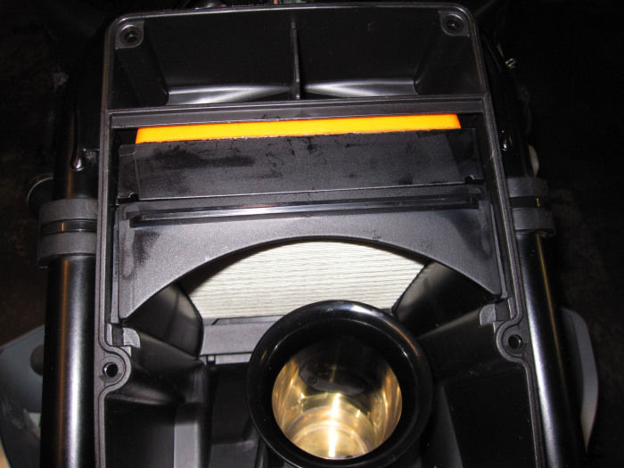

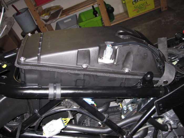

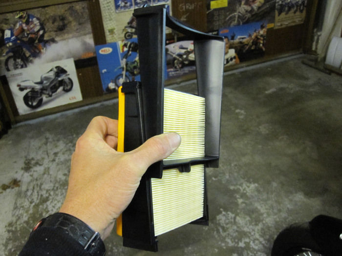

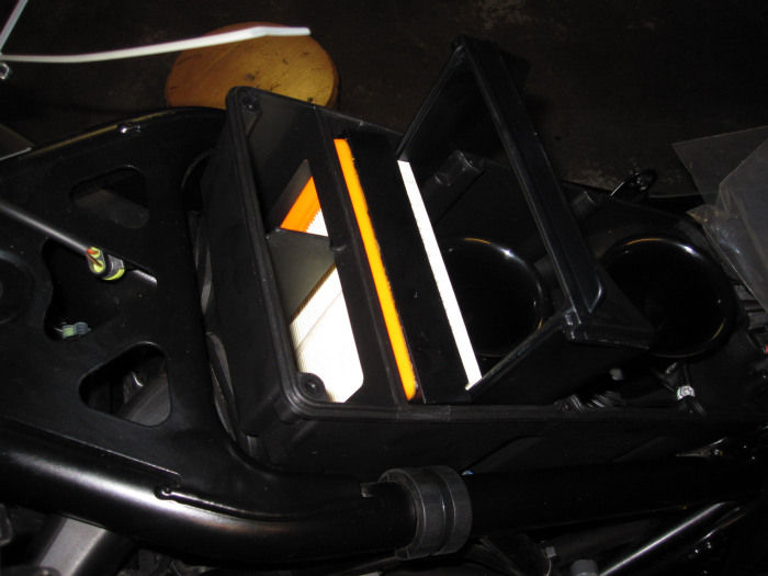

Hier mal die Bilder:
01 - altes Unterteil abgebaut - 2 Schläuche vorne abstecken und SLV aus Halterung nehmen.jpg
 Dateigröße:  87.19 KB
 Angeschaut:  1516 mal
02 - neues Unterteil mit NEUEN O-Ringen einsetzen und Schläuche wieder drauf.jpg
 Dateigröße:  69.95 KB
 Angeschaut:  1512 mal

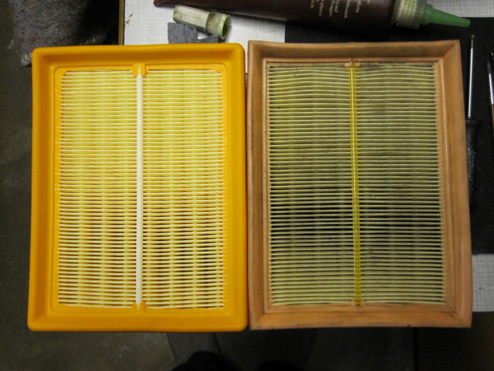

 Dateigröße:  96.47 KB
 Angeschaut:  1502 mal

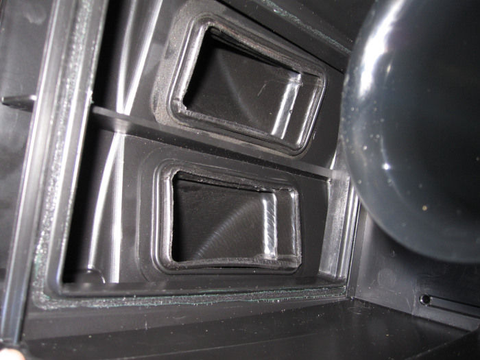

 Dateigröße:  68.85 KB
 Angeschaut:  1542 mal

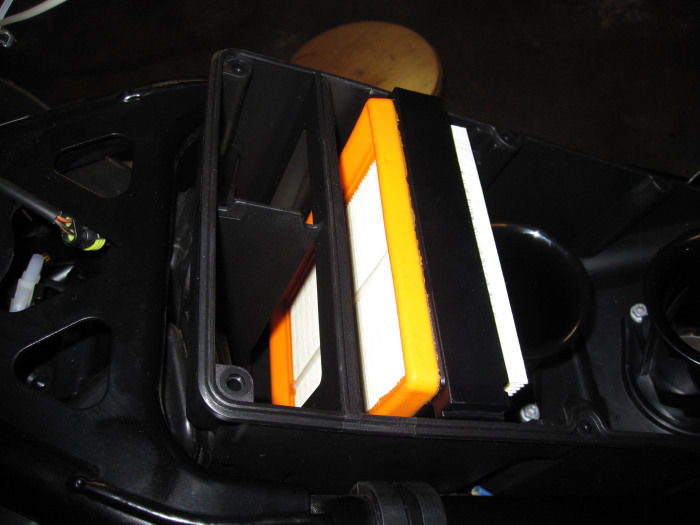

 Dateigröße:  56.55 KB
 Angeschaut:  1531 mal

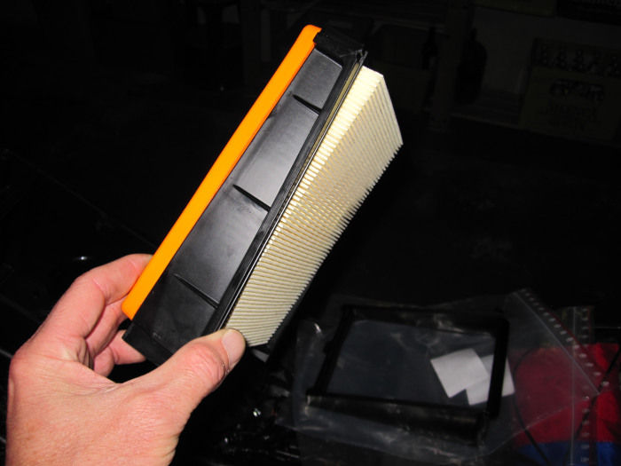

 Dateigröße:  79.52 KB
 Angeschaut:  1559 mal

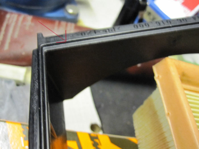

 Dateigröße:  61.49 KB
 Angeschaut:  1473 mal
 Dateigröße:  71.58 KB

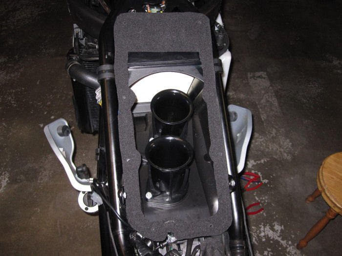

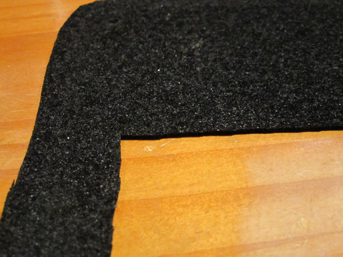

 Angeschaut:  1420 mal
 Dateigröße:  84.57 KB
 Angeschaut:  1389 mal
 Dateigröße:  74.6 KB
 Angeschaut:  1355 mal
16 - fertig - Mossgummi schlüpft bei verschraubung in die Kanten und wird zusammengepresst.jpg
 Dateigröße:  85.47 KB
 Angeschaut:  1411 mal

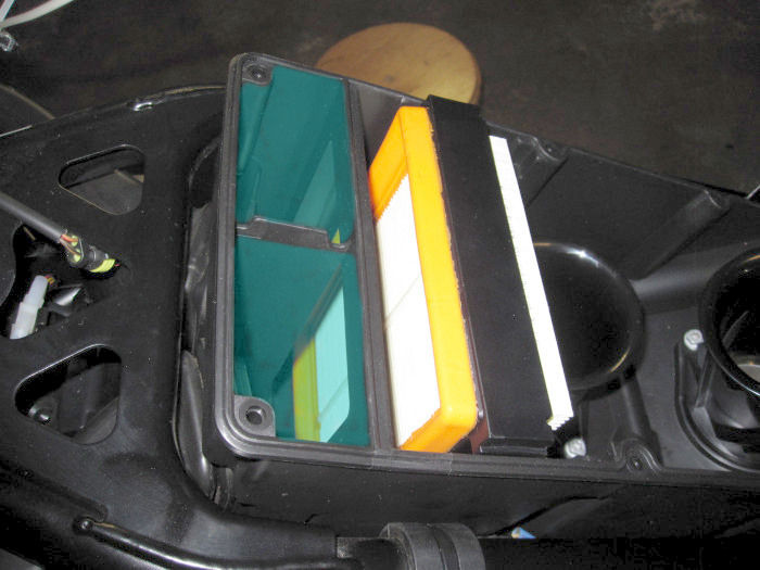

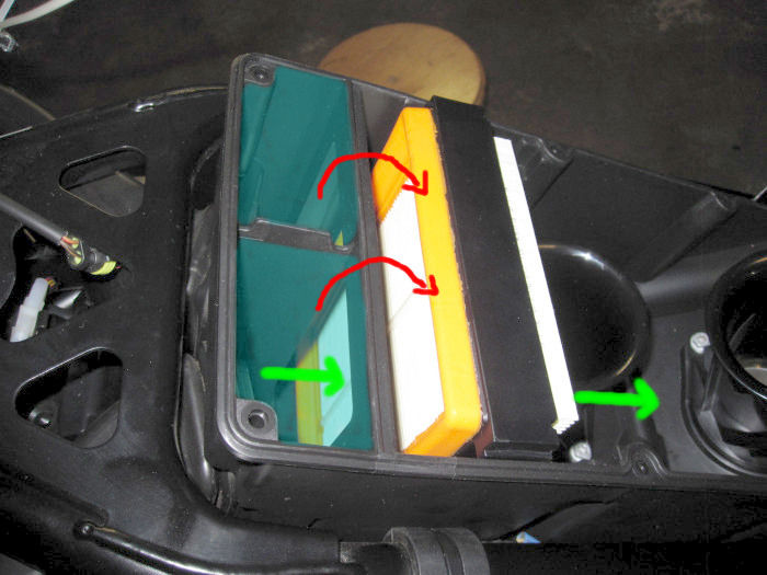

So. Nochmal ein Nachtrag aus konstruktiver Sicht.
Ich weiß gar nicht wozu eigentlich die vordere Öffnung des Kastens gut sein soll, außer dass man mal besser reinigen könnte.
M. E. wäre die bessere Lösung insgesamt gewesen, den vorderen Teil komplett zu verschließen, da dies ja nur eine Fehlerquelle mehr ist, wo ungefilterte Luft von oben mit durch kommen kann. Noch dazu bei dem sehr dünnen Steg. Ein Fettauftrag auf der Deckeldichtung macht es sichtbar. Probiert es doch selber mal aus.
Wenn ich mal außerhalb der Garantie bin, denk ich hierüber nochmal genauer nach.
Oder wenn er halt nach wie vor nicht dicht sein sollte.
Hier mal meine Vorstellungen:
Bild 1: Fläche verschlossen
Bild 2: grüner Pfeil zeigt vorgesehenen Luftstrom, roter die evtl. Nebenluft.
Schon aus diesem Grund empfiehlt sich eine Deckeldichtung Smile
Das alles dürfte mit 2 dünnen Kunststoffplatten die man mit Epoxid außen herum vergießt erledigt sein.
Naja, vielleicht kommt's ja dann 2016 Laughing
