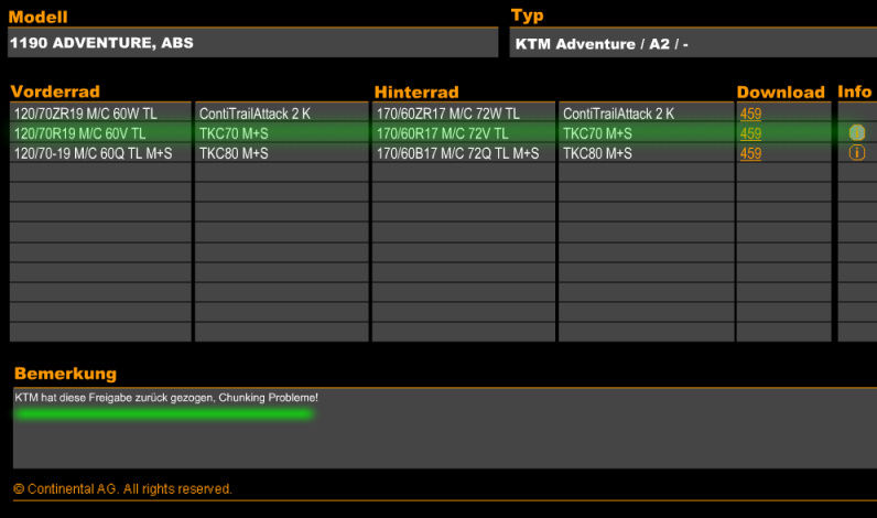

Hab ich schon am 30.09.14 mitsamt Link zur Freigabe geschrieben ... Very Happy
Gruß Dieter

BeitragVerfasst am : Di, 3. Mai 2016, 20:33    Titel: Freigabe zurückgezogen Antworten mit Zitat
KTM hat die Freigabe für den TKC 70 zurückgezogen.
Schade Sad
Hätt ich evtl. mal probiert
