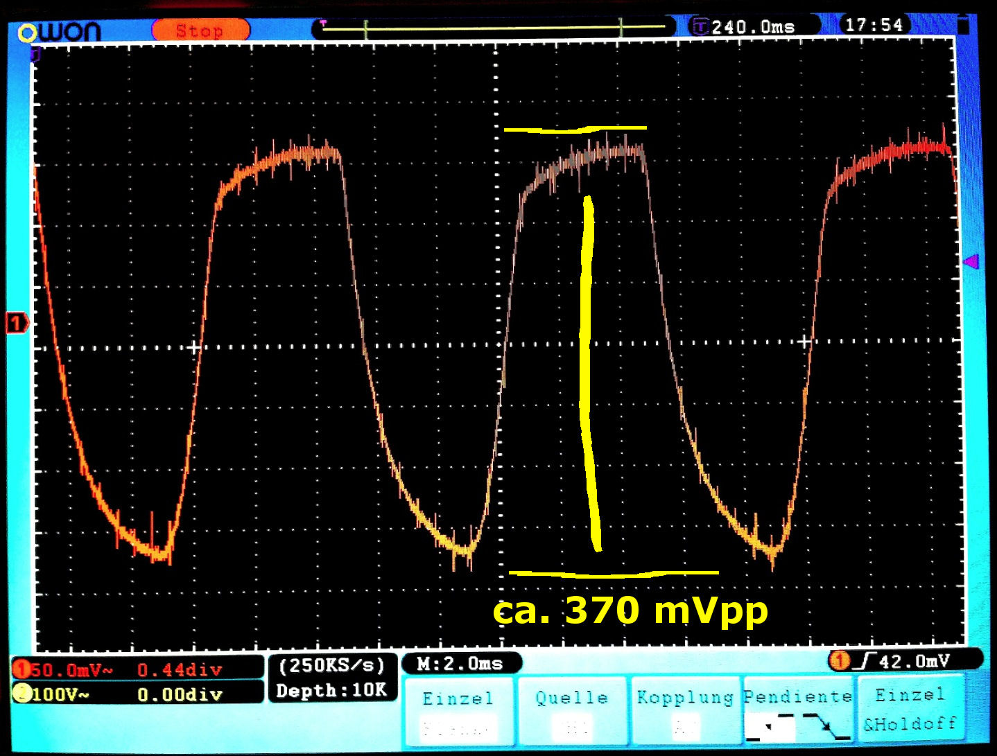

BeitragVerfasst am : Fr, 31. Jan 2014, 19:06    Titel: Antworten mit Zitat
HotFire @ Mi, 29. Jan 2014, 17:08 hat folgendes geschrieben:
Wenn es etwas wärmer ist, messe ich das mal nach - gute Idee Question Exclamation

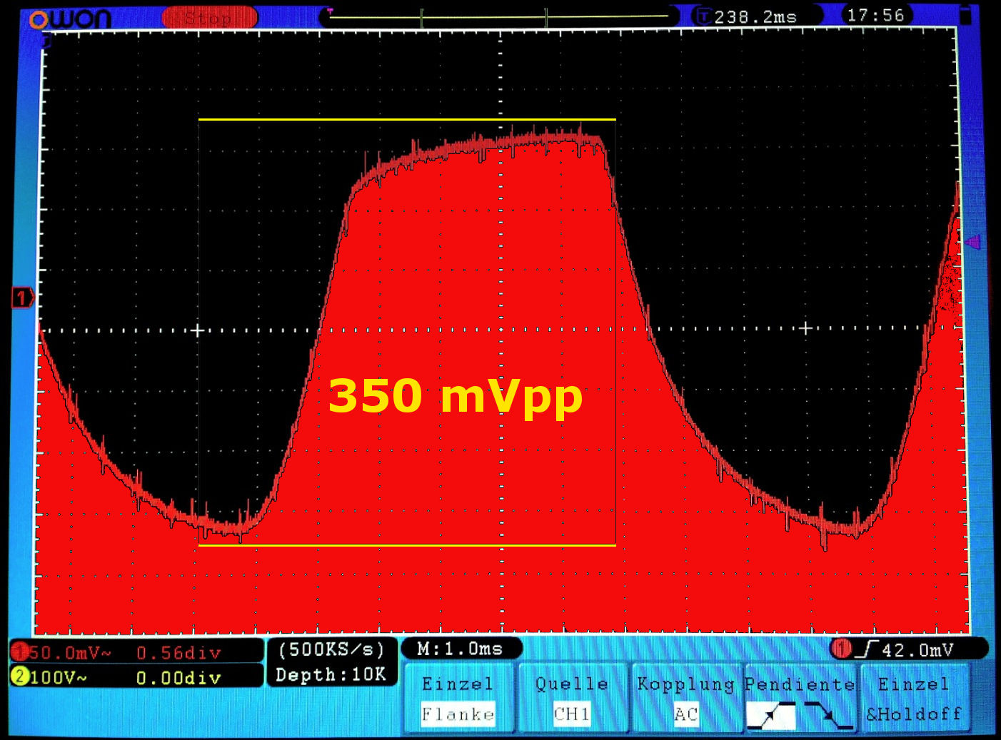

SO, heute war es ja etwas wärmer und ich war mal messen:
so sieht die Kurve eines "billig Ladegerät (Gel geeignet)) aus:
 Dateigröße:  244.34 KB
 Angeschaut:  521 mal
KTM & HUSQVARNA - STAMMTISCH
HotFireOffline
Anmeldungsdatum: 11.04.2007
Beiträge insgesamt: 3677
Alter: 49
HABE FERTIG

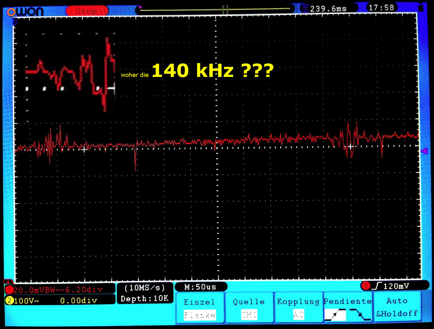

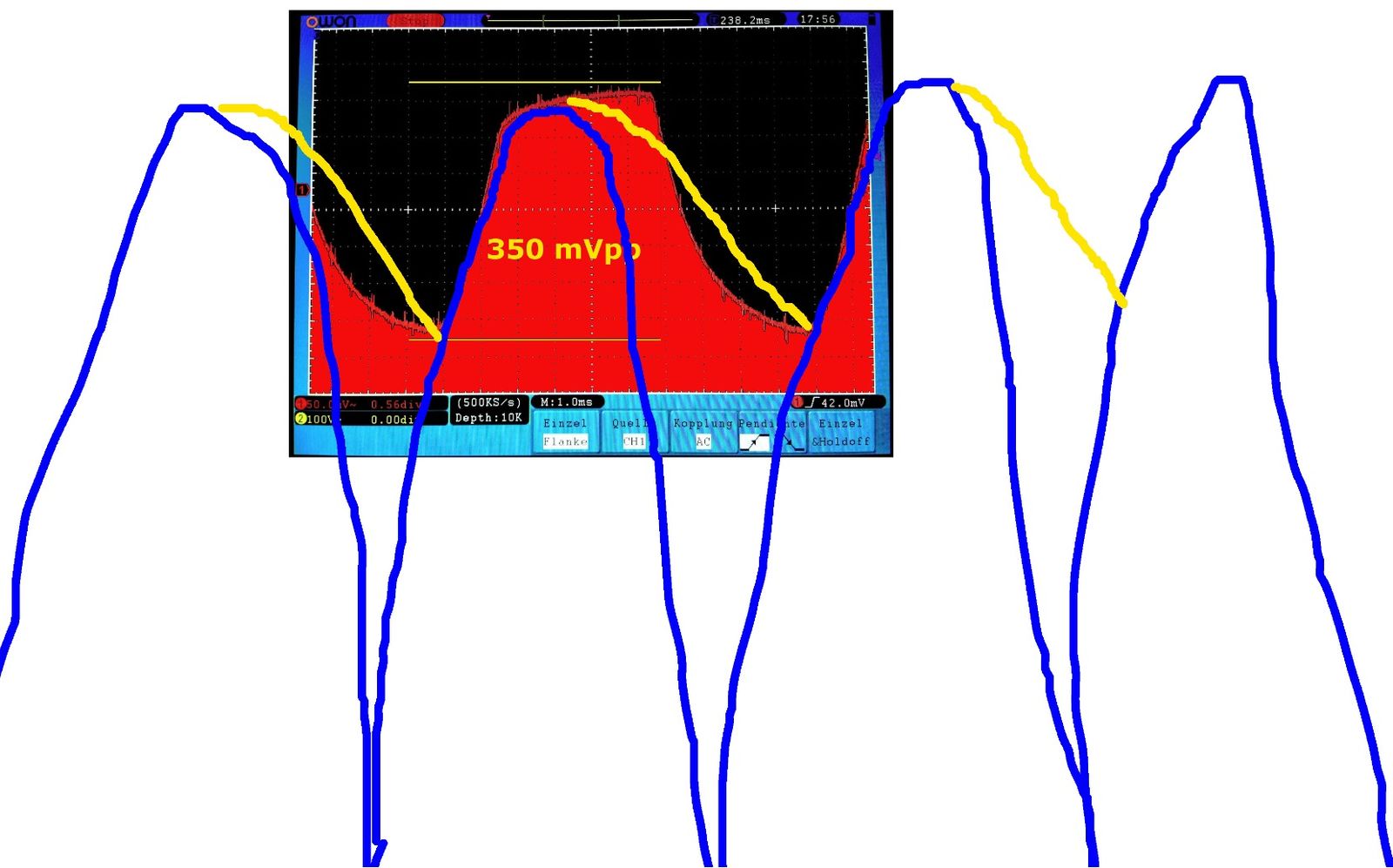

BeitragVerfasst am : Fr, 31. Jan 2014, 19:19    Titel: Antworten mit Zitat
sieht für mich auch definitiv nach Restwelligkeit aus - halt ein billiges Steckerladegerät der Firma ***:
klassischer Verlauf für eine nicht gut stabilisierte Schaltung:
 Dateigröße:  247.89 KB
 Angeschaut:  544 mal
noch ne hochgeklappte Sinuskurve dran gemalt und schon kann man es noch besser erkennen:
 Dateigröße:  135.72 KB
 Angeschaut:  490 mal
woher die HF Störung (Vergrößerung aus dem Kurvenscheitel) kommt ist mir nicht ganz klar:
 Dateigröße:  202.07 KB
 Angeschaut:  534 mal
HotFireOffline
Alter: 49
HABE FERTIG

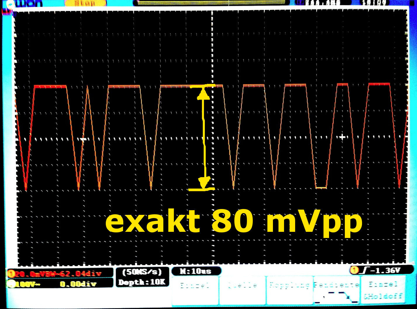

BeitragVerfasst am : Fr, 31. Jan 2014, 19:28    Titel: Antworten mit Zitat
das ist die Messung an meinem intelli2. Ob man hier von Restwelligkeit sprechen kann, weis ich nicht - sieht mir irgendwie nach ner gewollten Taktung aus (ABER ICH WEIS ES NICHT) - hatte auch ne Frequenz von 65 Hz und müsste als typische Restwelligkeit 100 Hz haben:
ist aber auch nur 80mVpp (0,56 %) hoch:
 Dateigröße:  252.71 KB
 Angeschaut:  506 mal
HotFireOffline
Alter: 49
HABE FERTIG

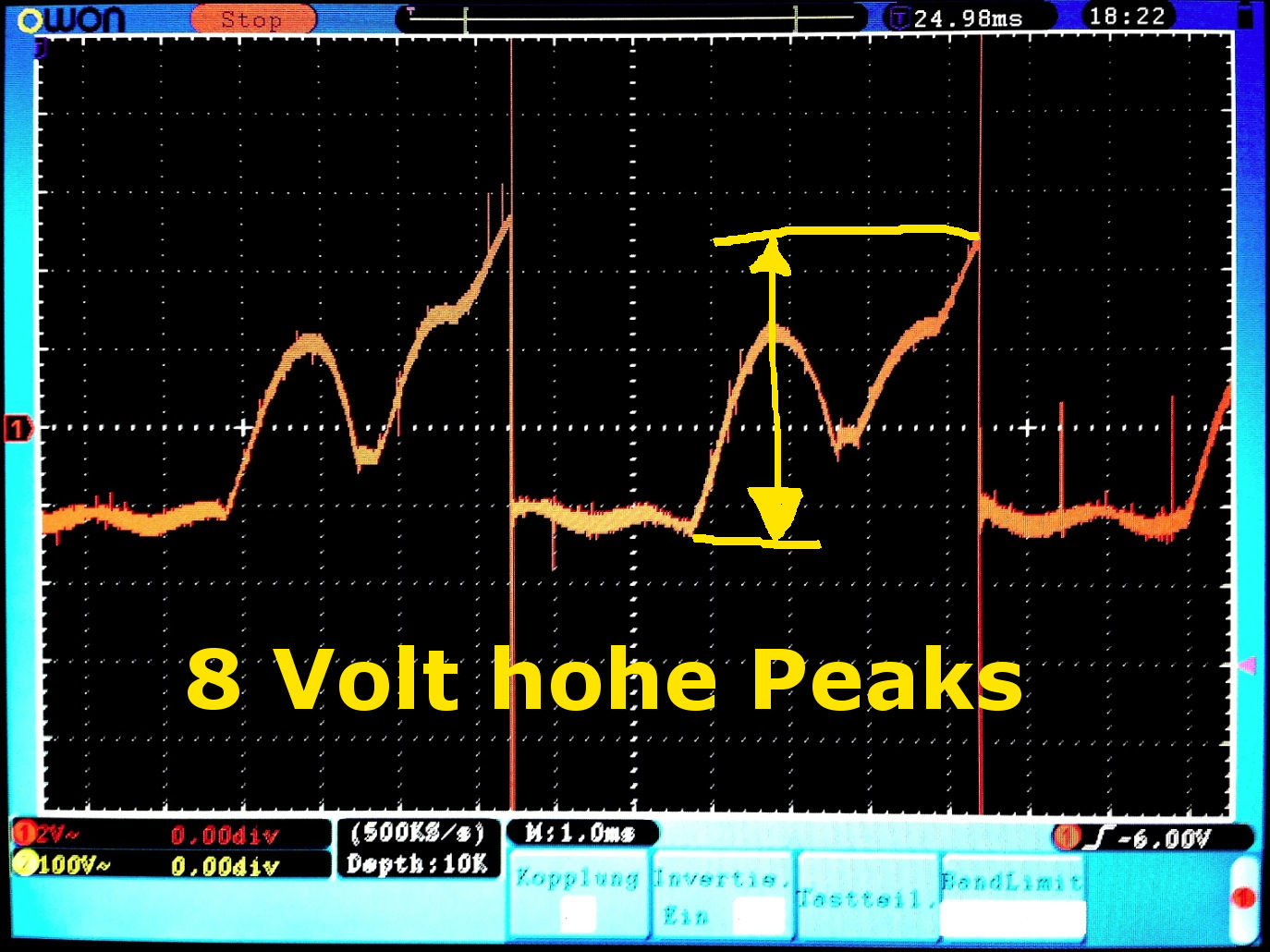

BeitragVerfasst am : Fr, 31. Jan 2014, 19:30    Titel: Antworten mit Zitat
das hier kommt aus meinem original KTM Laderegler der Lichtmaschine bei Standgas raus:
die Spikes habe ich an dem Herzschrittmacher noch nicht mal mitgegessen:
 Dateigröße:  241.74 KB
 Angeschaut:  505 mal
GeorgiosOffline
Anmeldungsdatum: 15.09.2006
Beiträge insgesamt: 285
Cagiva Navigator
BeitragVerfasst am : Fr, 31. Jan 2014, 20:01    Titel: Antworten mit Zitat
Danke für Deine Mühe.
Das M&S hat ja offensichtlich den besseren Wert im Gegensatz zu meinem CTEK (240mVp-p).
Wie würdest Du die Kurven insgesamt interpretieren?
HotFireOffline
Alter: 49
HABE FERTIG
BeitragVerfasst am : Fr, 31. Jan 2014, 20:10    Titel: Antworten mit Zitat

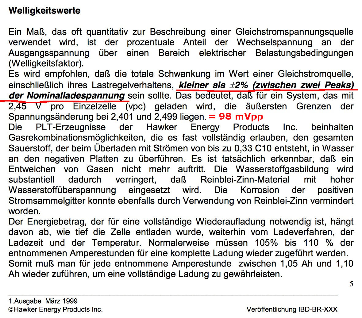

Georgios @ Mi, 29. Jan 2014, 13:43 hat folgendes geschrieben:
Weitere Angabe: Welligkeit <4%
Hawker sagt nur bis max. 2% !
Georgios @ Fr, 31. Jan 2014, 20:01 hat folgendes geschrieben:
Genau wie die hier:
wobei ich von den 294 mVpp weit weg bleiben würde:
 Dateigröße:  371.78 KB
 Angeschaut:  524 mal
