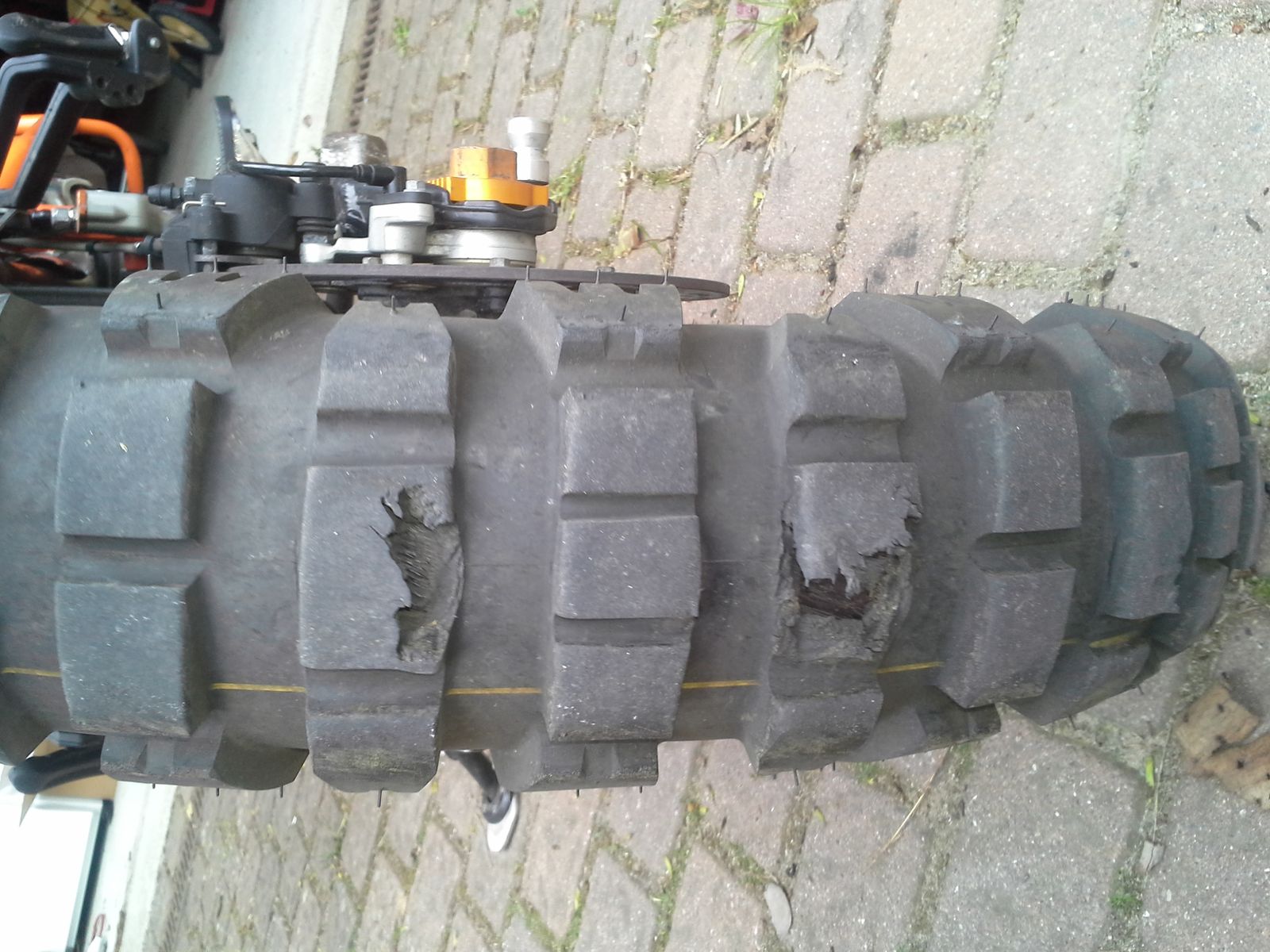

Passt der breite 140er E09 Dakar auf die schmale 2,5er SE Felge? Sieht komisch aus neben dem MT 21.

BeitragVerfasst am : Sa, 6. Jun 2015, 16:52    Titel: Antworten mit Zitat
So, gepasst hat er gerade so.
Nach einer halben Stunde bei 170 auf der Bahn sieht er nun so aus Sad

BeitragVerfasst am : Sa, 6. Jun 2015, 17:06    Titel: Antworten mit Zitat
Da haette ich dem Teil aber ein bischen mehr zugetraut!

BeitragVerfasst am : Sa, 6. Jun 2015, 19:30    Titel: Antworten mit Zitat
Ich auch. Der schwarze Lappen vor dem Federbein braucht ein Tape. Zum Glück mußte ich aufm Parkplatz eine durchziehen, bin dann hinter einem LKW weiter wacko

War das ein 140er oder 150 Reifen?

Das war ein 140er. Der Smile hatte mal beide da und konnte außer der Kennzeichnung keinen Unterschied sehen.
Bei Nässe war der Mitas auch ohne Haftung, gehe ich bei der Reifenkategorie eh von aus. Wenn die Schreiben, toll auf Straße, müßte es doch heißen, auf trockener Straße.

LCBaltic @ Sa, 6. Jun 2015, 16:52 hat folgendes geschrieben:
Moin in die Runde .
Wollte nur kurz meine Erfahrungen mit dem E09 hinten und vorne e10 berichten. Ich bin damit vollauf zufrieden. Zur Laufleistung kann ich nur sagen, -7000km kann man gut schaffen, wenn man einiges beachtet. Z.b. Auf langen Asphalt Etappen viiiiiel Druck ; vorne min 2,4bar, hinten min 2,8bar. Und dann ziehe ich fasst nur in den Kurven ordentlich am Kabel. Zum einen um die Bildung von Ecken zu minimieren, zum anderen kommt man dem driften so immer näher Mr. Green
Das mit dem Druck ist kolossal wichtig. Habe das mehrmals erlebt. Einmal vergessen den Luftdruck wieder zu erhöhen und dann ca400km BAB und Bundesstraße nach Hause. Gegen Ende wunderte ich mich, dass der Reifen vorne so laut ist. Dann abgestiegen und blink ... glühend heiß der Pneu vorne und ca 1/3 vom nagelneuen e10 weg. Hinten e09 hält durch. Dem macht das scheinbar nix aus.
Ein weiteres Mal schleichend Luft verloren. In etwa das selbe Spiel. Dann habe ich aufgepasst und siehe da! Der e10 vorne kann ja auch bis zu 6000halten.
Den Schaden auf dem Bild oben habe ich selber mal erlebt und jetzt einige Male bei anderen, oder in Foren gesehen. Das ist eine Folge von einem. Den würde ich sofort reklamieren. Die e09 und e10 von Mitas halten nach meiner Erfahrung durchweg auch mal 30-40km bei 190km/h und mehr aus. Ich würde fasst sagen, 160=170 dauerhaft ohne Murren und Knurren.
