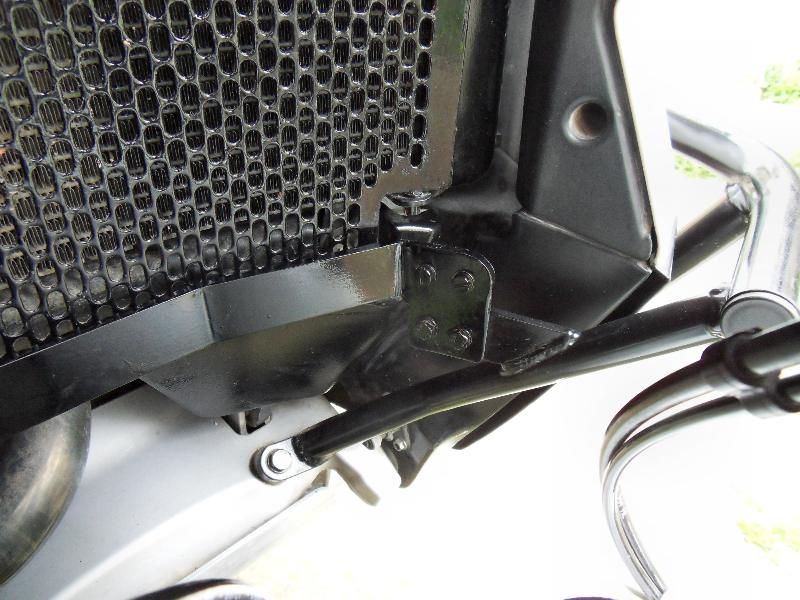

Also ich hab die SW-Bügel auch dran und noch nix gemerkt, dass da was schleift. Werde aber am Wochenende, wenn ich wieder zuhause bin, auch mal einen genaueren Blick auf die Querstrebe werfen.
@ Kreta: Es sieht auf Deinen Bildern so aus, als ob diese Strebe ziemlich "senkrecht" steht und nicht parallel zum Kühler. Dadürch stünde die Unterseite ein paar mm näher am Rad.
Bin mir jetzt nicht sicher, aber die Strebe ist doch beidseitig mit je 2 Schraubem am Bügel fest. Wenn Du die Schrauben löst, lässt sich die Strebe dann etwas drehen oder ggf. auch nach hinten schieben?

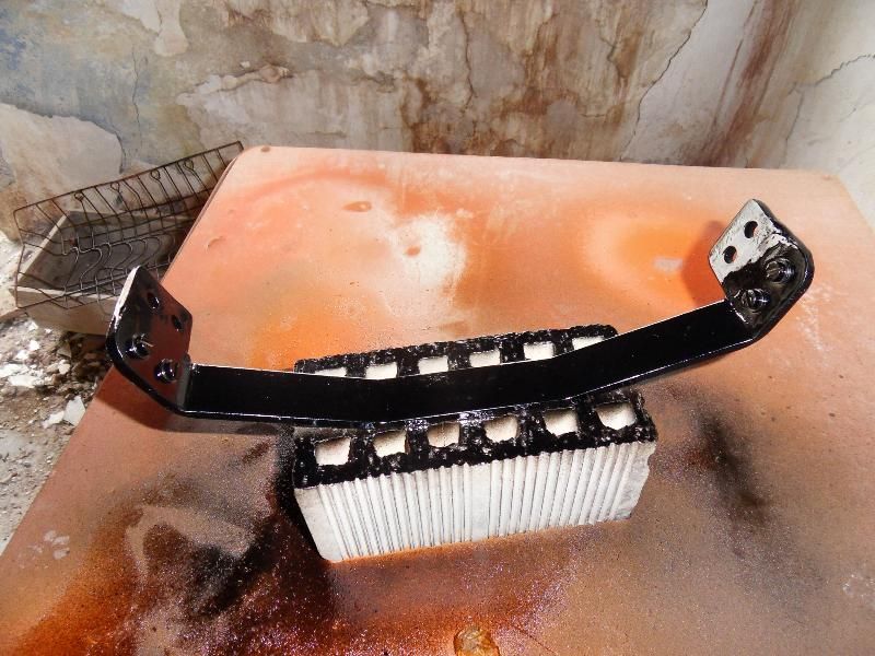

An meiner 990 N von 2006 hatte ich den Sturzbügel von Hepco und Becker. Der hatte auch ein Flacheisen quer vor dem Kühler und auf dem waren ähnliche Schleifspuren.
Weder mache ich Sprünge wie auf dem Foto von Squisher, noch kann ich mich an eine Panikbremsung erinnern. Reifen war der MT90. Durch die doppelte Verschraubung auf jeder Seite konnte die Strebe auch nicht gekippt oder verdreht eingebaut werden. Ich konnte nicht erkennen, was die Ursache dafür war.
Inzwischen ist die '06er in Zahlung gegeben und die 990 N vom letzten Jahr hat den KTM Bügel dran, ohne Querstrebe.
Die Querstrebe steht parallel zum Kühler, das Foto täuscht womöglich. Die 4 Schrauben lockern und versuchen den Büglel drehen! Da geht nix, oder kaum was.

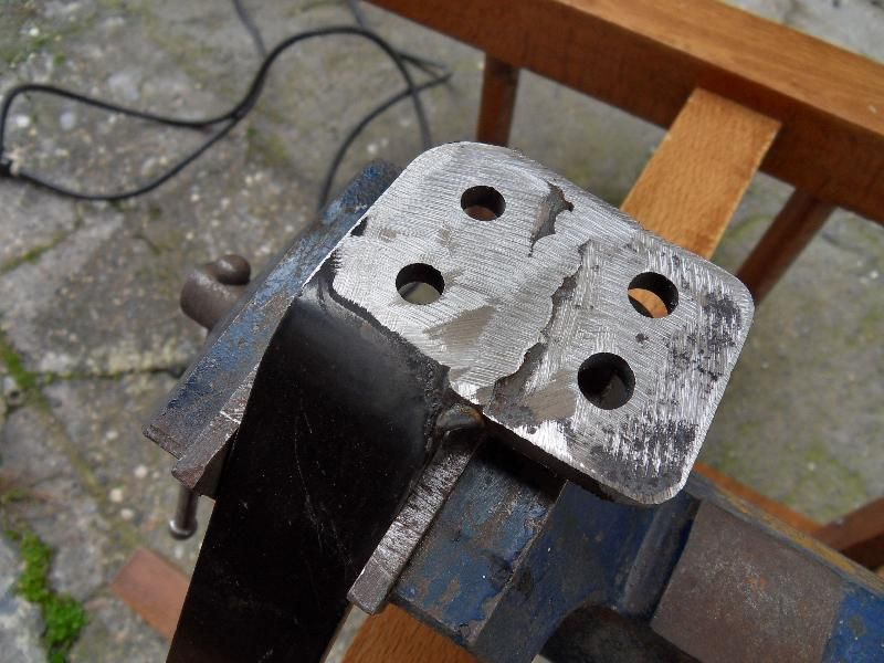

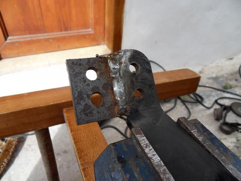

Bei der Fläche die da angeschliffen ist, hilft nur ein etwas höheres Anbringen der Strebe. Das hieße, z.B. ein kleines Stück Bandeisen, in der Breite der Strebe unter der Strebe anschweißen, mit 2 neuen Bohrungen. Das würde vermutlich ausreichen.

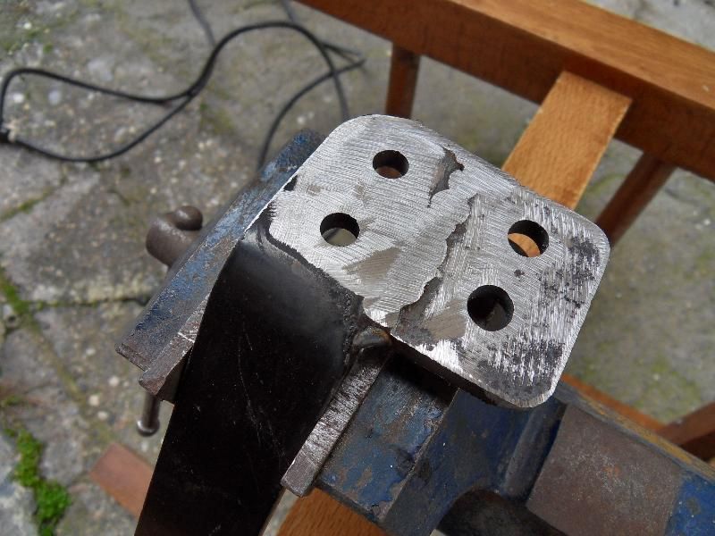

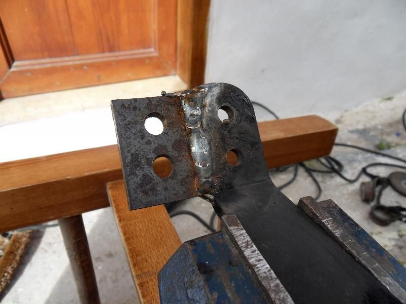

So........ hab meine Idee verwirklicht und den Querträger nochmal um ne Breite nach oben versetzt! Einen Schweißer zu finden war das größte Problem. Ansonsten ne 1 Stunden Aktion!
3 Vollbremsungen und nix schleift mehr!

Wobei ich zugeben muss: Ich hätte nach unten versetzt. Beim noch tieferen Einfedern bewegt sich ja das VR auf den Kühler zu. Aber wenn es jetzt so hoch ist, dass der Reifen gar nicht mehr da hin kommt ist ja alles gut.

Bei einem Sturz und Energieaufnahme durch die Strebe schlägt sie doch unter Umständen gegen den Kühler?

Sitzt nun in Höhe zwischen Öltank und Kühler (hat aber noch mehr als ne Fingerdicke Platz zu den Rippen) und wenn 5mm Bandeisen sich mal so verbiegen.........dann ist auch woanders mehr kaputt, denke ich mal.
