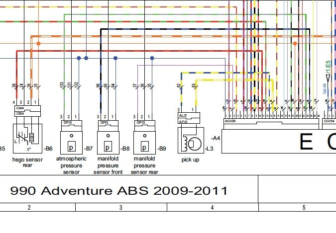

ich wuerde ja mal erwarten, dass das Steuergeraet so schlau ist in der initialisierungsphase die unterschiedliche Nullbasis der 2 Sensoren im Ansaugtrakt und dem Sensor in der Fahrzeugfront zu erkennen und anschliessend mit relativen Messwerten ggueber dem Sensor in der Front zu arbeiten ... alles Andere wäre echt albern ....
Zumindest meine ich, dass da insges. 3 Sensoren am Werk sind ...

BeitragVerfasst am : Mo, 23. Sep 2013, 19:00    Titel: Antworten mit Zitat
hajo.b @ Mo, 6. Aug 2012, 21:38 hat folgendes geschrieben:
Hajo
Aus aktuellem Anlass nochmal geprüft und ja, so isses.
