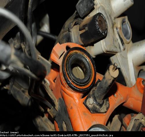

Auf der letzten Tour hatte ich immer das Gefühl, einen platten VR-Reifen zu haben... nach Abbau des Lenkungsdämpfers hat sich's bestätigt, da stimmt was nicht..., rastet und dreht schwer...
Sieht doch aber noch gut aus, oder?
Mr. Green
Auch kein Dampfstrahler, allerdings einige Wasserdurchfahrten.
Da hat KTM wohl etwas mit Fett gespart...

2009 damals sah meins genauso aus.
Ohne Belastung ließ sich der Lenker ruckfrei bewegen. Beim Fahren bist fast verzweifelt, feine Korrekturen waren auch nimmer möglich.

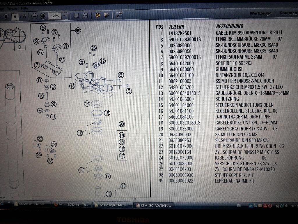

Im Reparatursatz sind zwei O Ringe dabei.. Question
Die sind aber nicht für die LC8, oder ? Bei mir war jedenfalls kein O Ring am oder im Lenkkopf..

Faltenhals @ So, 10. Feb 2013, 2:18 hat folgendes geschrieben:

OstMarkusOffline
Anmeldungsdatum: 24.01.2004
Beiträge insgesamt: 3395
KTM 790 Adv R
BeitragVerfasst am : So, 10. Feb 2013, 10:11    Titel: Antworten mit Zitat
15 = Gummidichtring in der Abdeckplatte des oberen Lagers
17 = gummierte Platte unter dem unteren Lager
die Dinger muss man aber nicht jedesmal tauschen.

Danke, hatte mir das schon angesehen, aber wollte zur Sicherheit nomma fragen.
Bei LC4 und 690 Duke z.B. kommen wohl O Ringe unter die Gabelbrücke..
