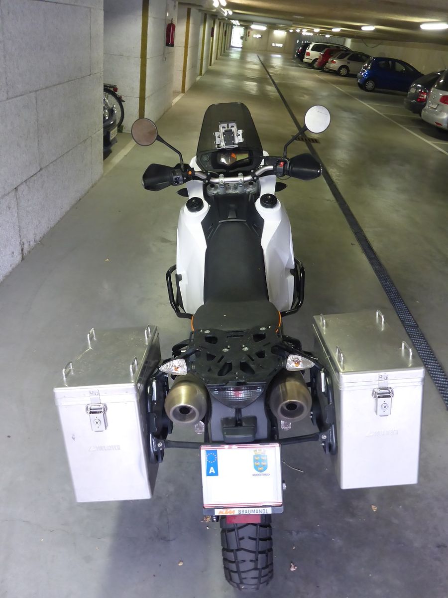

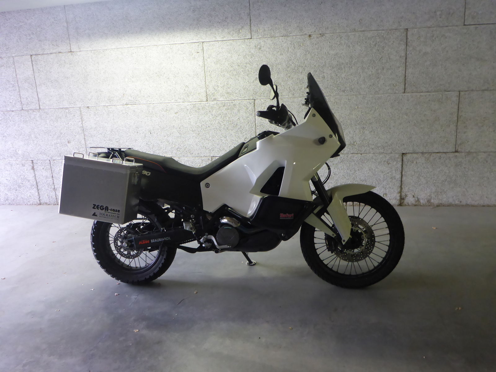

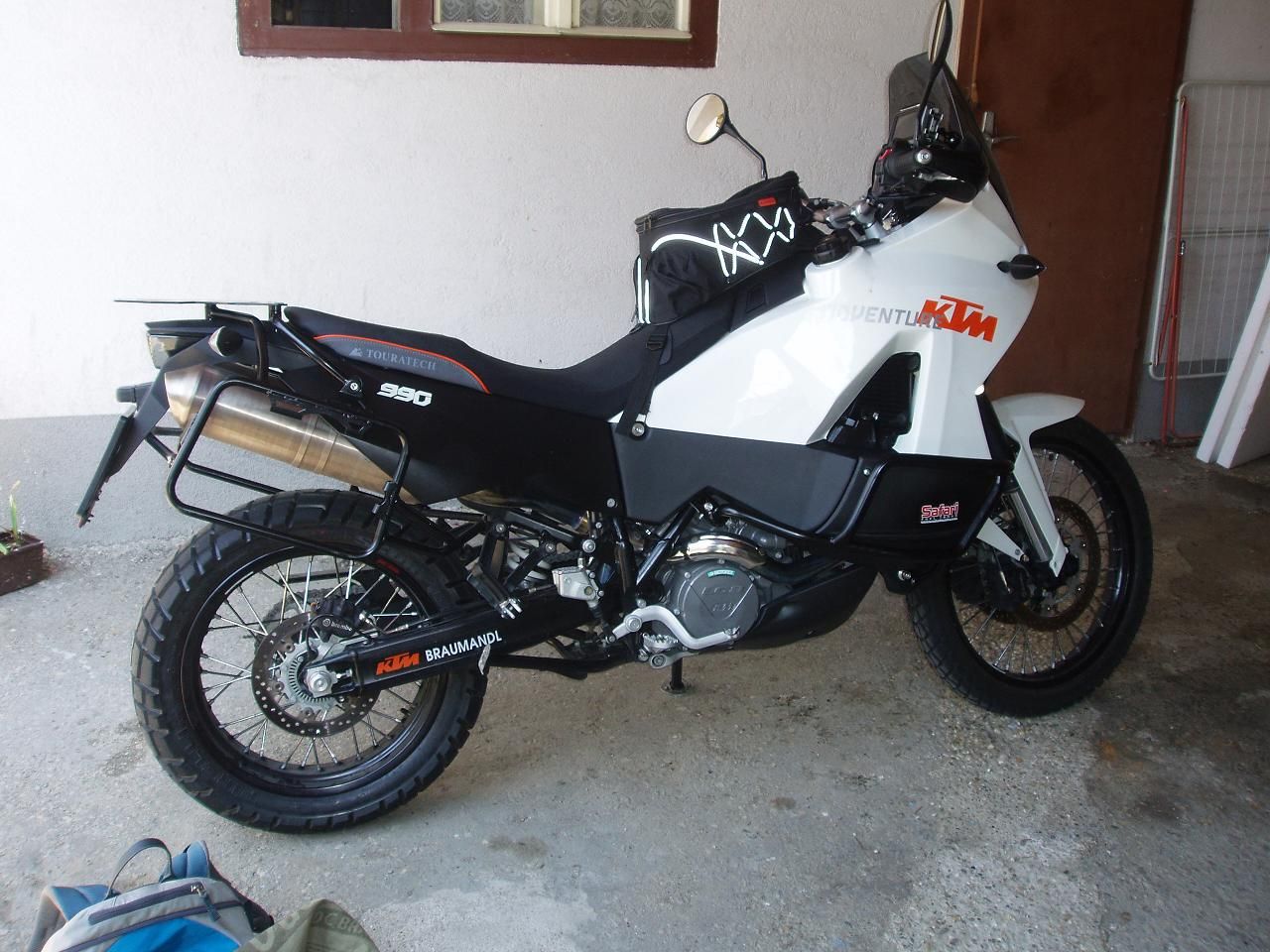

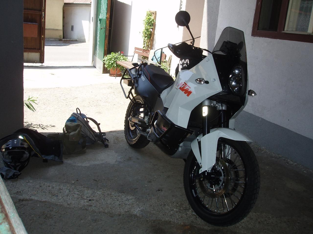

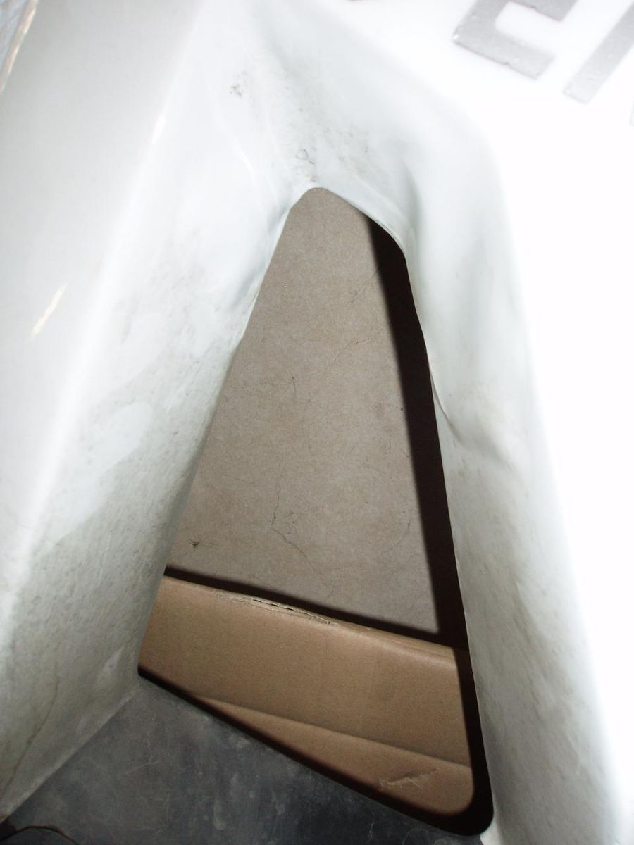

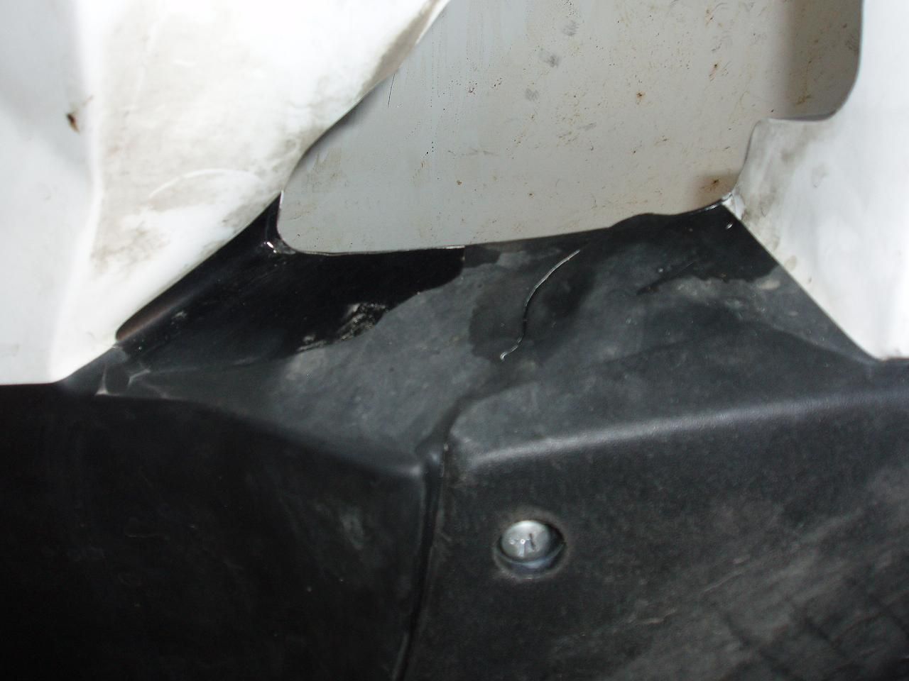

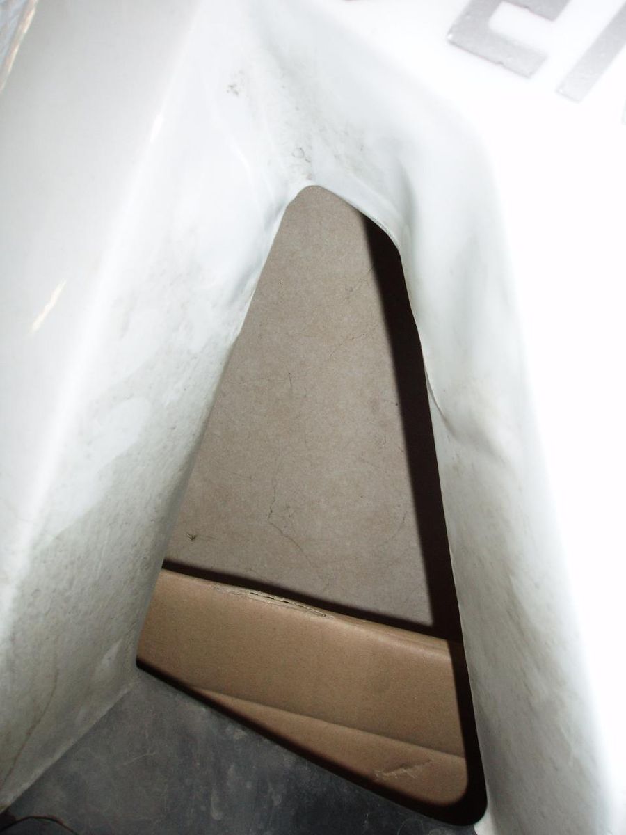

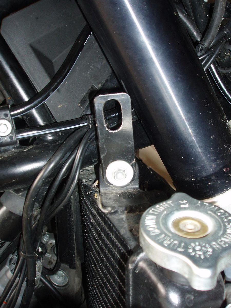

Heute fertig zusammengebaut.
Passgenauigkeit, Fertigungsqualität - unter aller Kritik
Selbst die Sturzbügel sind verblüffend unpassend...
Ich stehe an beiden Seiten mit den Stiefeln an - Schuhgröße 41! möcht mir nicht vorstellen wie das unter den größeren Kalibern hier ist...
Auch die Unterschiede links/rechts sind überraschend.
Musste einiges biegen und zerren damit die ganze Sache passt, auch die Sturzbügel musste ich ein wenig zurechtbiegen sonst wäre ein schalten nicht möglich - kam einfach nicht an den Schalthebel
Achja, die Tankrucksackhalterung - die original Riemen des TT-Tankrucksacks werden unten einfach mit einem Karabiner eingeklickt.
Einfach am Gabelholm entlang nach unten greifen und einhängen.
Sicher nicht die beste Lösung aber funkt.
jetzt wird gepackt, die Route mal angeguckt - hab noch keine Ahnung...
Und Morgen früh solls los gehen :-)
Gruß,
Stefan

BeitragVerfasst am : So, 8. Jul 2012, 18:37    Titel: Antworten mit Zitat
Hallo Stefan_G
Der Tank sie gut aus, bin neidisch.
Wünsch dir eine schöne Tour.
Bei mir gehts nächsten Samstag los nach Frankreich.
Gruss Alfi
TurbodieselOffline
Anmeldungsdatum: 12.12.2004
Beiträge insgesamt: 3659
Husqvarna 701 Radeumbau

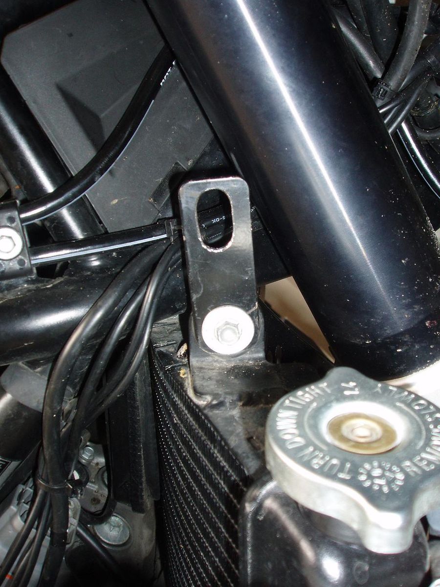

BeitragVerfasst am : So, 8. Jul 2012, 18:59    Titel: Antworten mit Zitat
Viel Spaß... hoffen wir mal das die Lackierung einigermaßen hält... wäre schade drum.
Liegen die TT-Sturzbügel wirklich so nah an, wie man es auf den Bildern vermutet ? Ich wollte mir ggf. auch schon die Sturzbügel holen, aber so.....
BlauGazelleOffline
Anmeldungsdatum: 15.08.2011
Beiträge insgesamt: 426
Wohnort: bei Tübingen
KTM LC8 Adv 990 Dakar Edition, 2011
 →  12.000 km
BeitragVerfasst am : Mo, 9. Jul 2012, 7:44    Titel: Antworten mit Zitat
Turbodiesel @ So, 8. Jul 2012, 19:59 hat folgendes geschrieben:
... Liegen die TT-Sturzbügel wirklich so nah an, wie man es auf den Bildern vermutet ? Ich wollte mir ggf. auch schon die Sturzbügel holen, aber so.....
Bei mir liegen die Tanks auch auf dem unteren Querträger auf (oder die Sturzbügel drücken von unten an die Tankhälften). unsure
Viele Grüße
BlauGazelle.

Obwohl Ihr die "großen" Sturzbügel bzw. die extra für die großen Tanks verwendet habt ? wacko
BlauGazelleOffline
 →  12.000 km
BeitragVerfasst am : Mo, 9. Jul 2012, 8:51    Titel: Antworten mit Zitat
Turbodiesel @ Mo, 9. Jul 2012, 9:12 hat folgendes geschrieben:
Laughing Hey, der war gut!
unsure Ach, das war gar kein Witz? Also gut: Ja, ich habe die Sturzbügel verwendet, die TT speziell für die großen Tanks anbietet. Die haben die gleichen Aufnahmen am Rahmen - und wohl auch den gleichen Hersteller - aber einen leichten Knick vor den Tanks, um Platz für das größere Volumen zu schaffen. Die originalen Sturzbügel würden wohl kaum an die Käthe mit großen Tanks passen. Außer natürlich wir dengeln 'von Hand' einen Knick rein ... gruebel

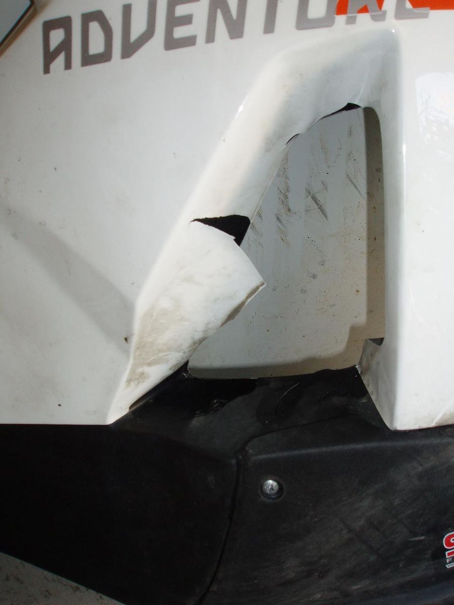

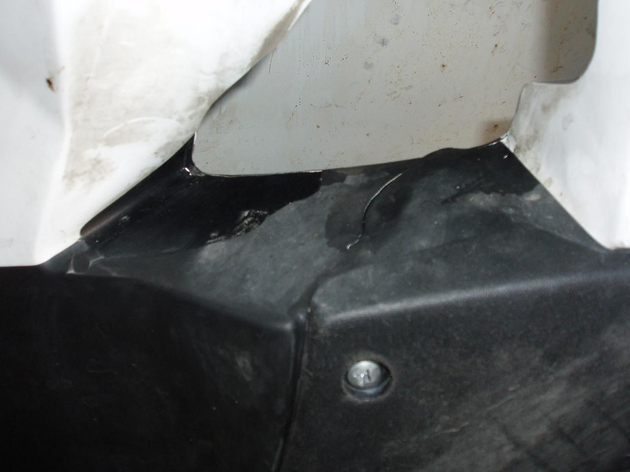

Hallo Zusammen,
ein paar Fotos von den Lackablösungen damit ihr euch ein Bild machen könnt bei Lackierung der TT-Tanks ohne Beschichtung etc.
Auch an den Rückseiten gibts Ablösungen, die größten Lackprobleme gibt's allerdings an den seitlichen Auslässen wo die Motorhitze entweichen kann.
Die Probleme warum keine Grundierung etc. sind ohnehin schon in früheren Einträgen von mir beschrieben.
Sollte ich über die kalten Wintermonate noch ein wenig "basteln" werd ich's euch wissen lassen.
Denke aber das ich mit den Tanks auch so ganz gut leben kann auf meinen Reisen.
Zuhause fahre ich mittlerweile wieder mit den Original-Tanks.

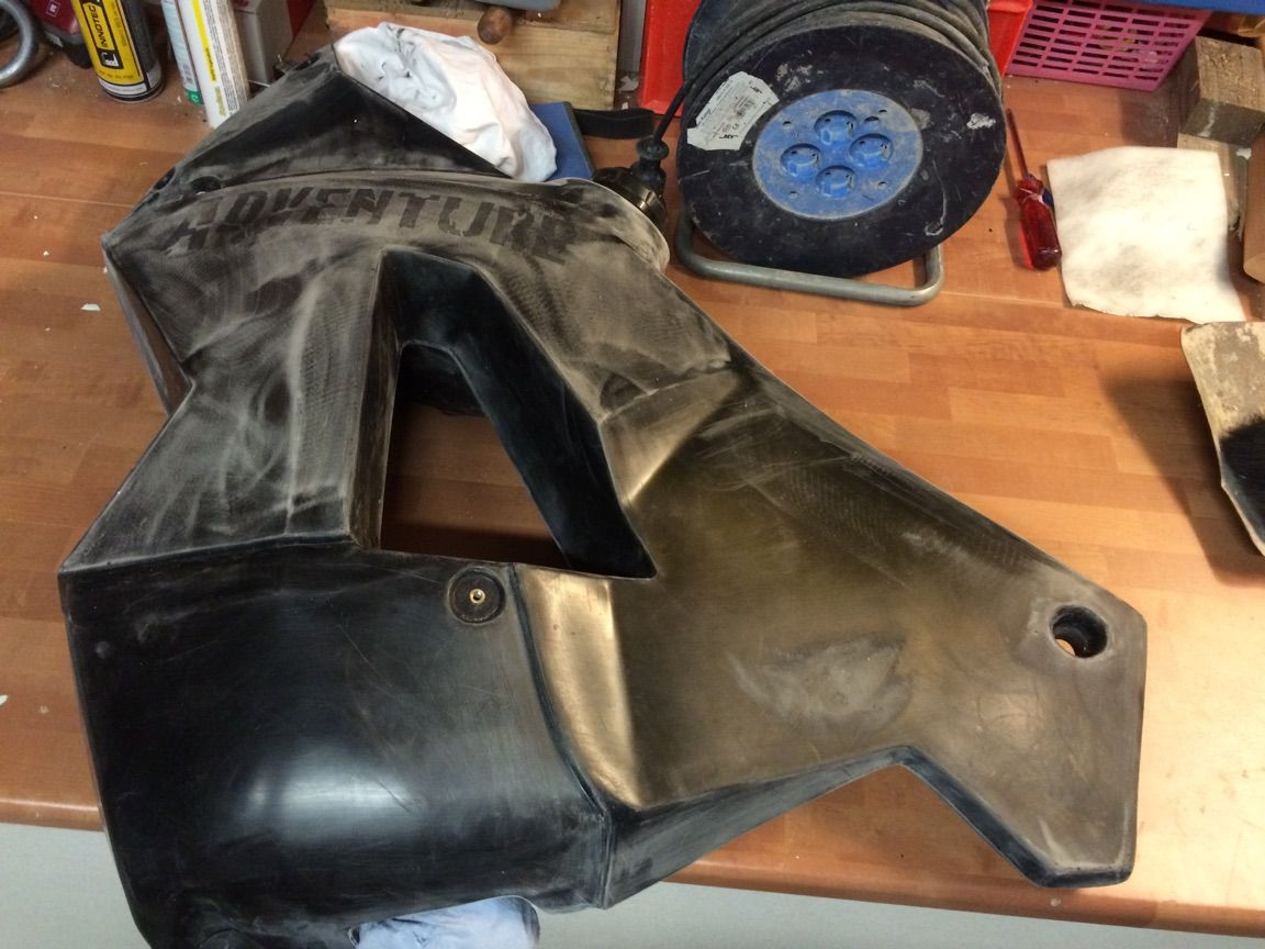

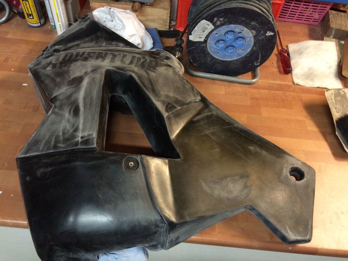

BeitragVerfasst am : So, 2. Aug 2015, 11:48    Titel: Antworten mit Zitat

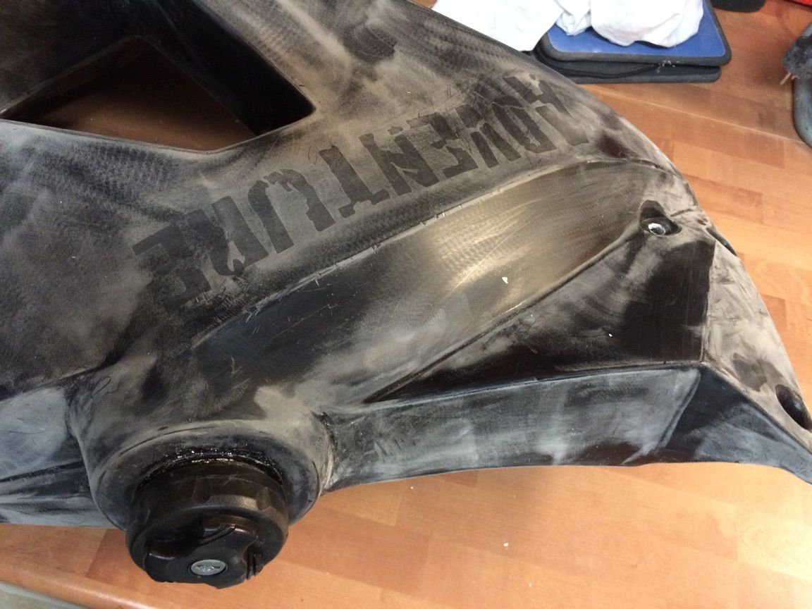

Hallo Zusammen,
aus aktuellem Anlass heb ich mal diesen Thread wieder aus der Versenkung.
Die Tanks waren wie beschrieben 2012 und auch 2013 jeweils für größere Reisen von 5 bzw. 4 Wochen montiert.
Leider hatte sich der Lack dann Ende 2013 wirklich unschön und großflächig komplett verabschiedet.
Letztes Jahr war ich nur für 2 Wochen in Ö und Deutschland unterwegs - mit Standard-Tanks.
Nachdem ich heuer wieder eine vier wöchige Auszeit nehme und mich wieder in den hohen Norden (nördlich des Polarkreises) verabschieden möchte, hab ich die Tanks nun komplett abgeschliffen und relativ einfach, ohne großen Aufwand "aufgehübscht".
Mir persönlich gefällt es und da sich sowohl der Aufwand an Zeit als auch finanziellen Mitteln in Grenzen hielt, kann ich damit leben.
Mir ist durchaus bewusst dass auch diese Lackierung wohl nach der Reise wieder abfallen wird.
Leider sind die Tanks im Rohzustand einfach unschön auf Grund des Anschleifens etc.
Werde daher damit leben für die Reisen die Tanks einfach davor aufzuarbeiten.
In Ö, D und wo ich sonst noch "normal" unterwegs bin, reichen mir auch die Standard-Tanks.
Nachstehend ein paar Eindrücke.
