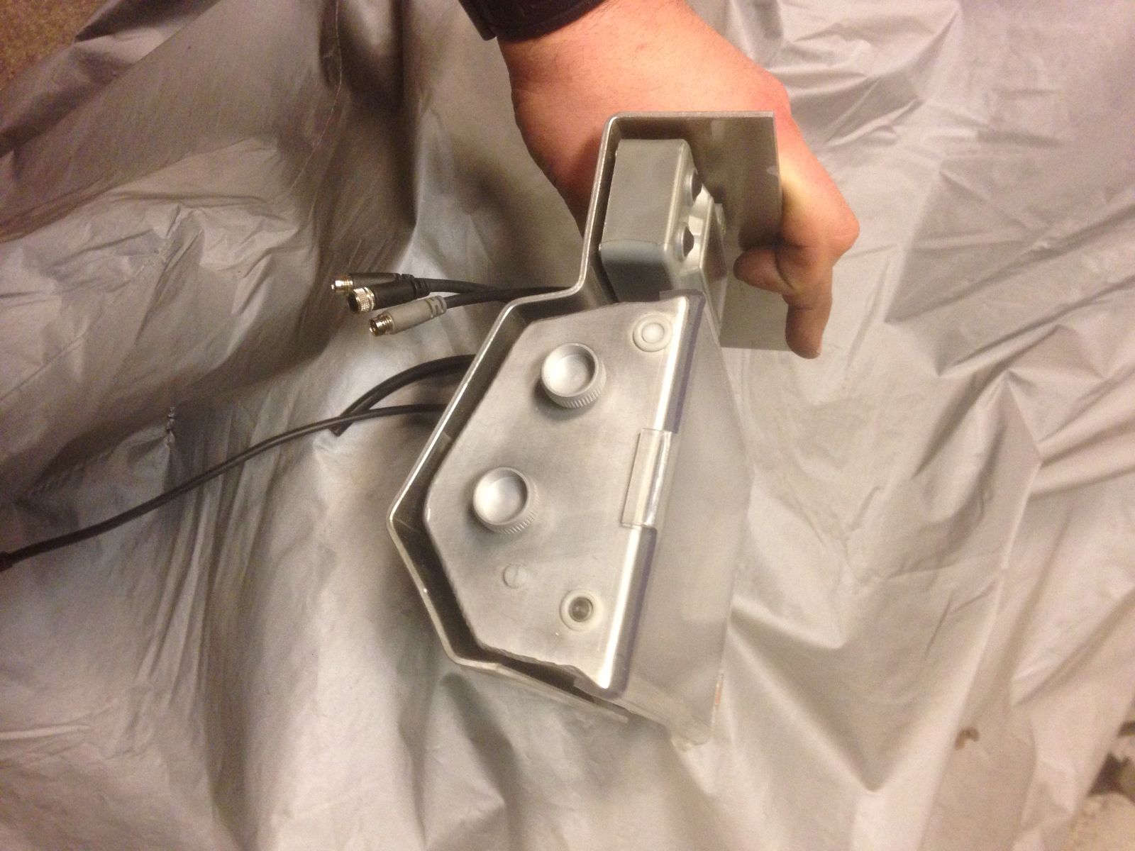

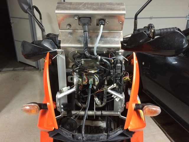

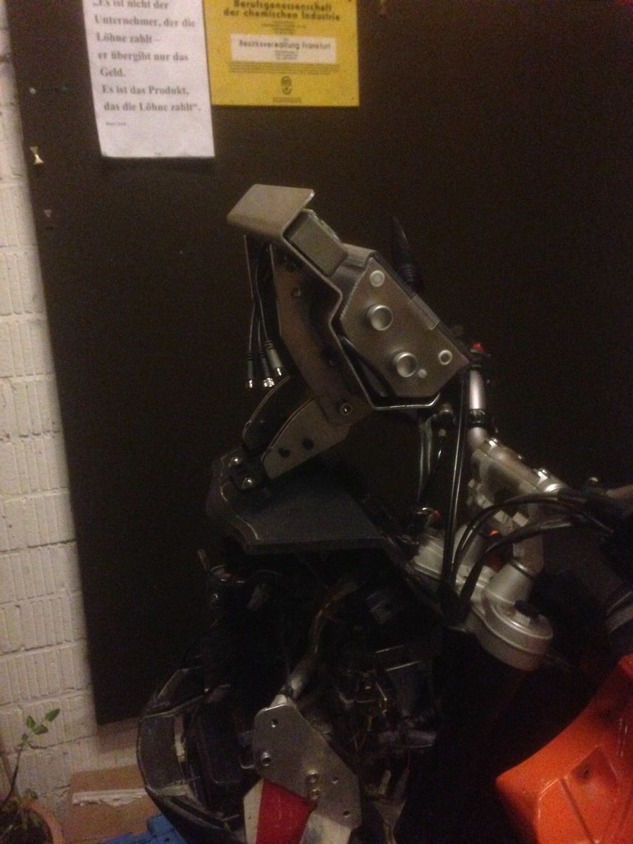

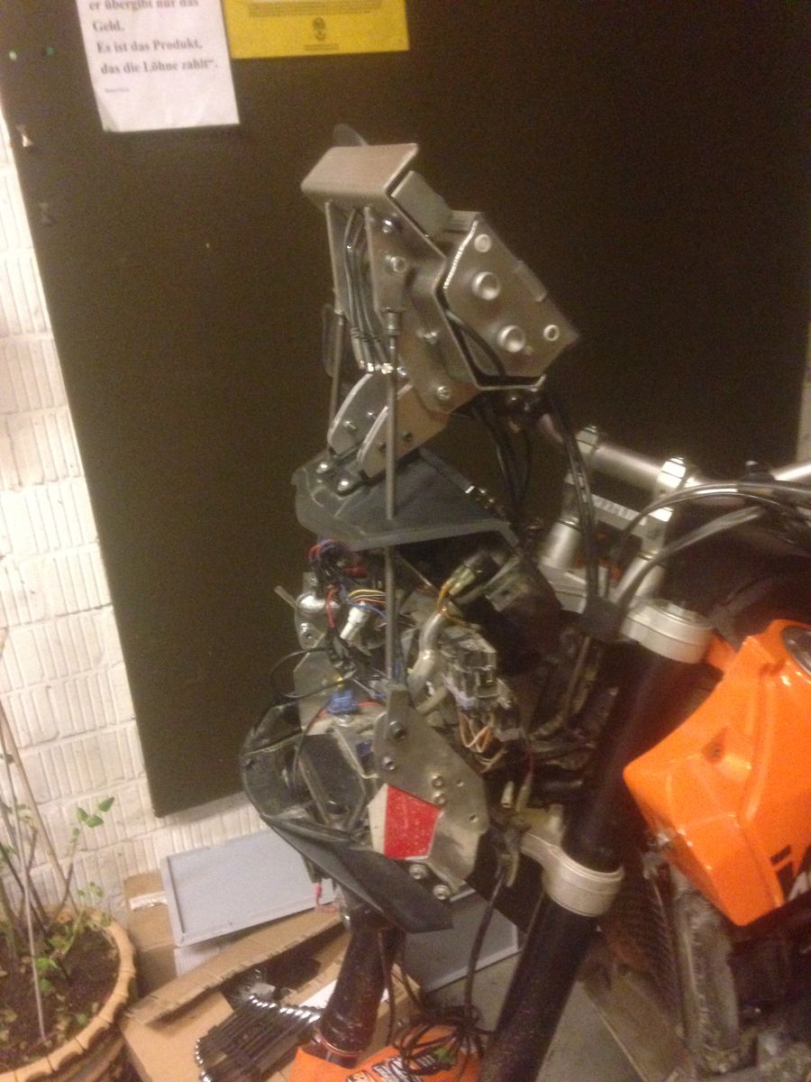

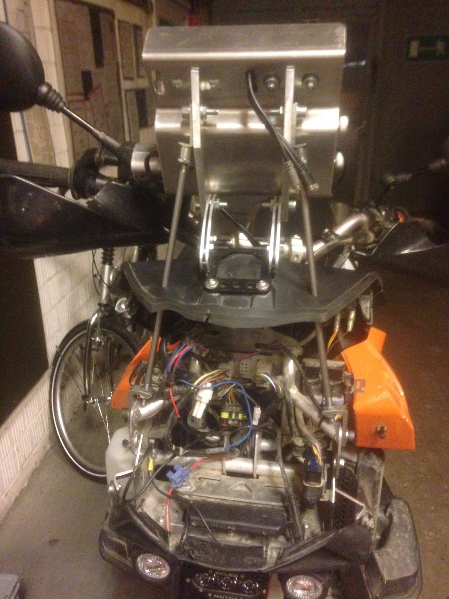

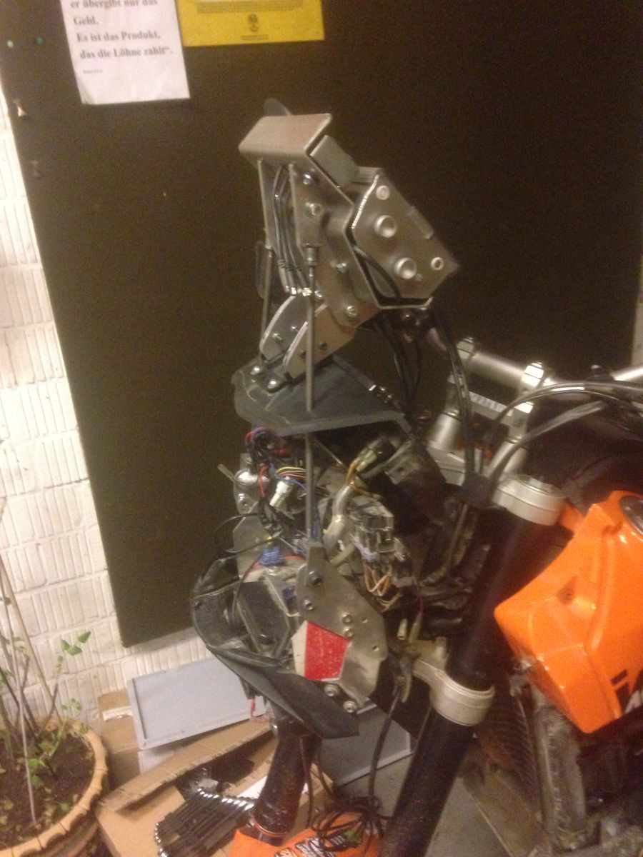

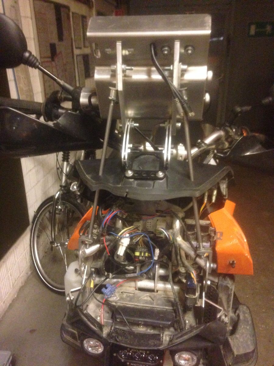

....nachdem wohl seit fast 3 Jahren niemand mehr ein Roadbookhalter an eine LC8 geschraubt hat, fang ich mal wieder damit an!!
Alle erzählen was von Rallye-Moped, aber scheinbar keiner hat nen Roadbookhalter!! wacko
Meine Grundsätzlichen Voraussetzungen:
- Roadbookhalter und ICO muss im stehen gut ablesbar sein
- Nicht zu viel von der schwarzen Plasteverkleidung (Tacho) wegschneiden
- Vorbau verstreben / weniger Vibrationen am Roadbookhalter
Hab da einfach mal Fotos angeheftet, viel Spaß beim
(....ist auch alles noch nicht fertig, wird noch ordentlich verschraubt und
verkabelt, soll einfach nur den Navi-Tower mit Halterungen zeigen....)
DIY Blechhalter für´s MD & ICO
 Dateigröße:  228.56 KB
 Angeschaut:  627 mal
Da schon der TT Navihalter montiert war, hatte ich schon mal eine Ausgangsposition
 Dateigröße:  140.18 KB
 Angeschaut:  611 mal
Navi-Tower mit Verstrebung

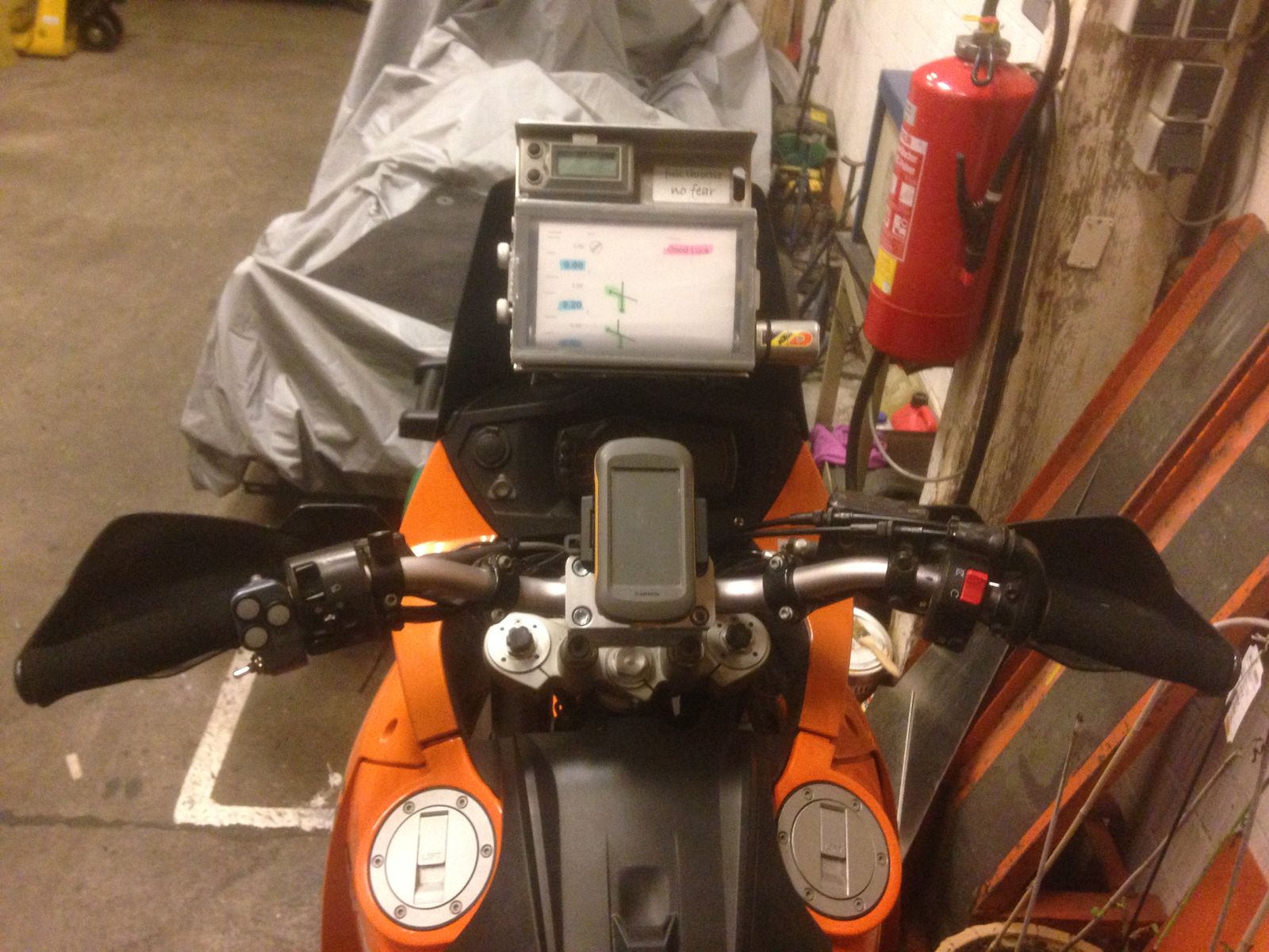

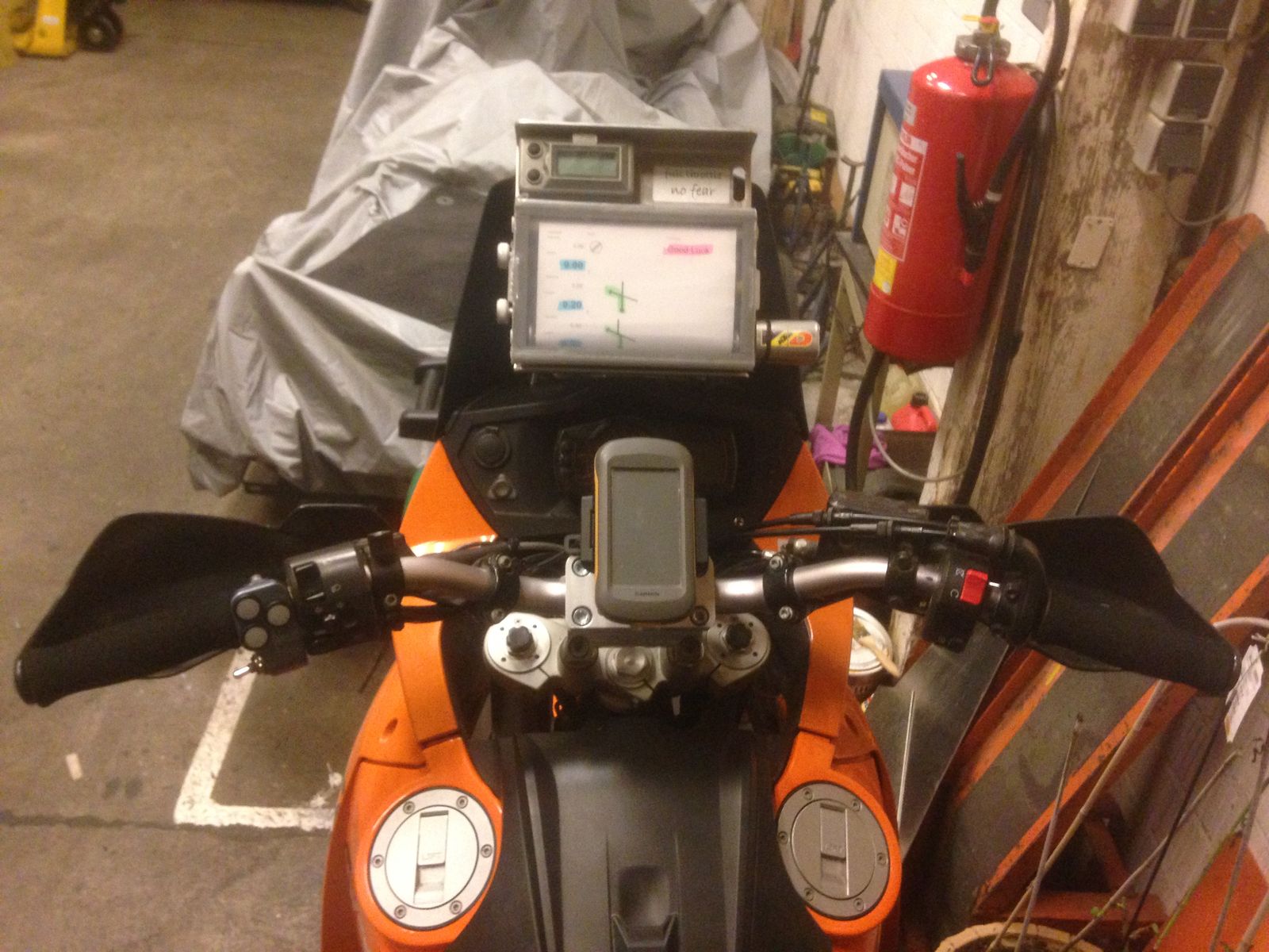

BeitragVerfasst am : Do, 14. Jan 2016, 10:02    Titel: Antworten mit Zitat

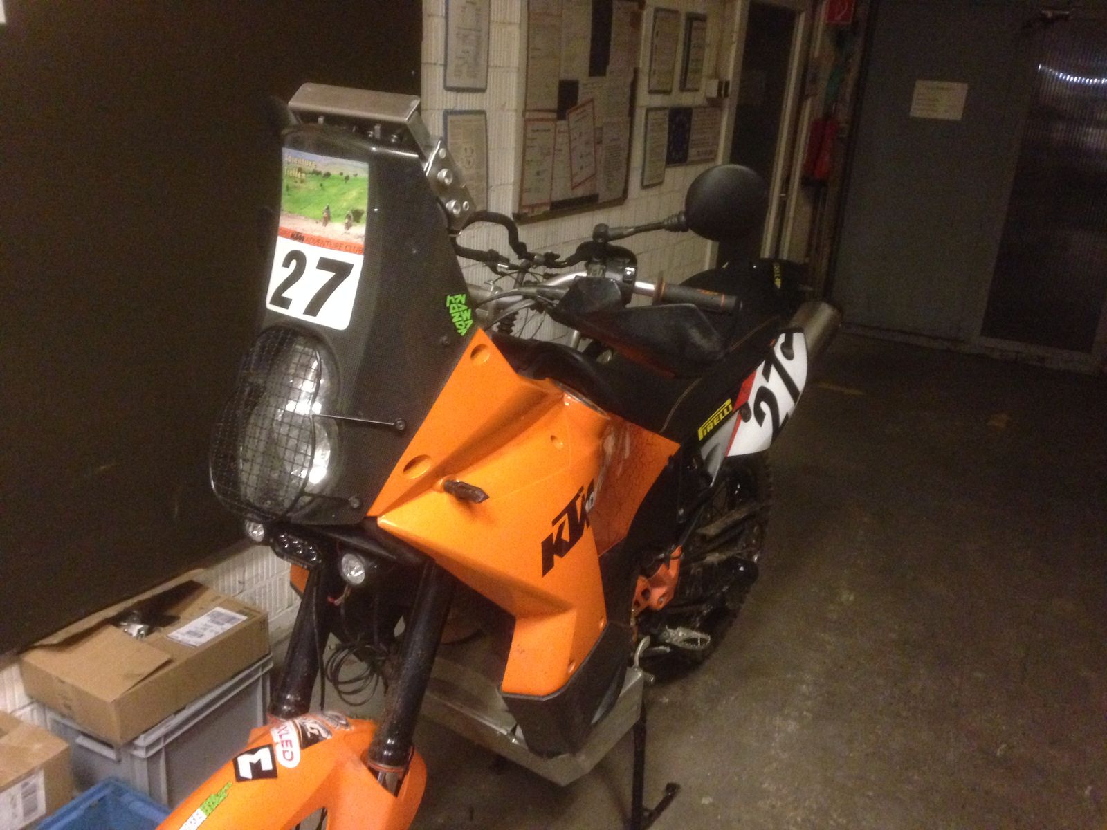

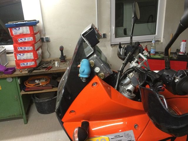

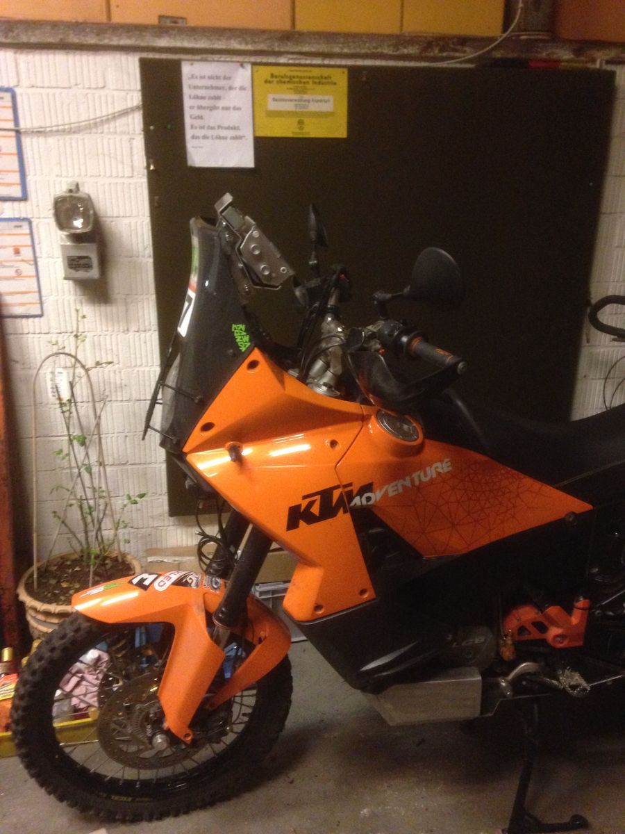

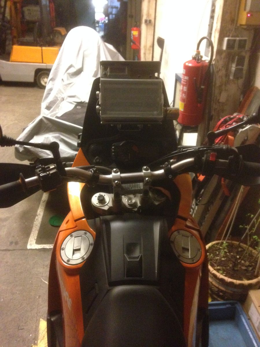

Bevor wieder die Fragen aufkommen, wie dass mit Verkleidung aussieht:
(iss nur zusammen gesteckt)
Bin mal auf Eure Meinungen, Anregungen & Verbesserungen gespannt!!
Navi-Tower Front
 Dateigröße:  242.16 KB
 Angeschaut:  655 mal
Navi-Tower Seite
 Dateigröße:  161.21 KB
 Angeschaut:  625 mal
Navi-Tower Fahrersicht "sitzend"
 Dateigröße:  165.96 KB
 Angeschaut:  615 mal

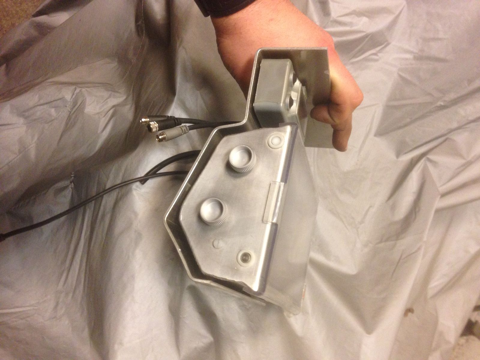

BeitragVerfasst am : Fr, 5. Feb 2016, 18:21    Titel: Antworten mit Zitat

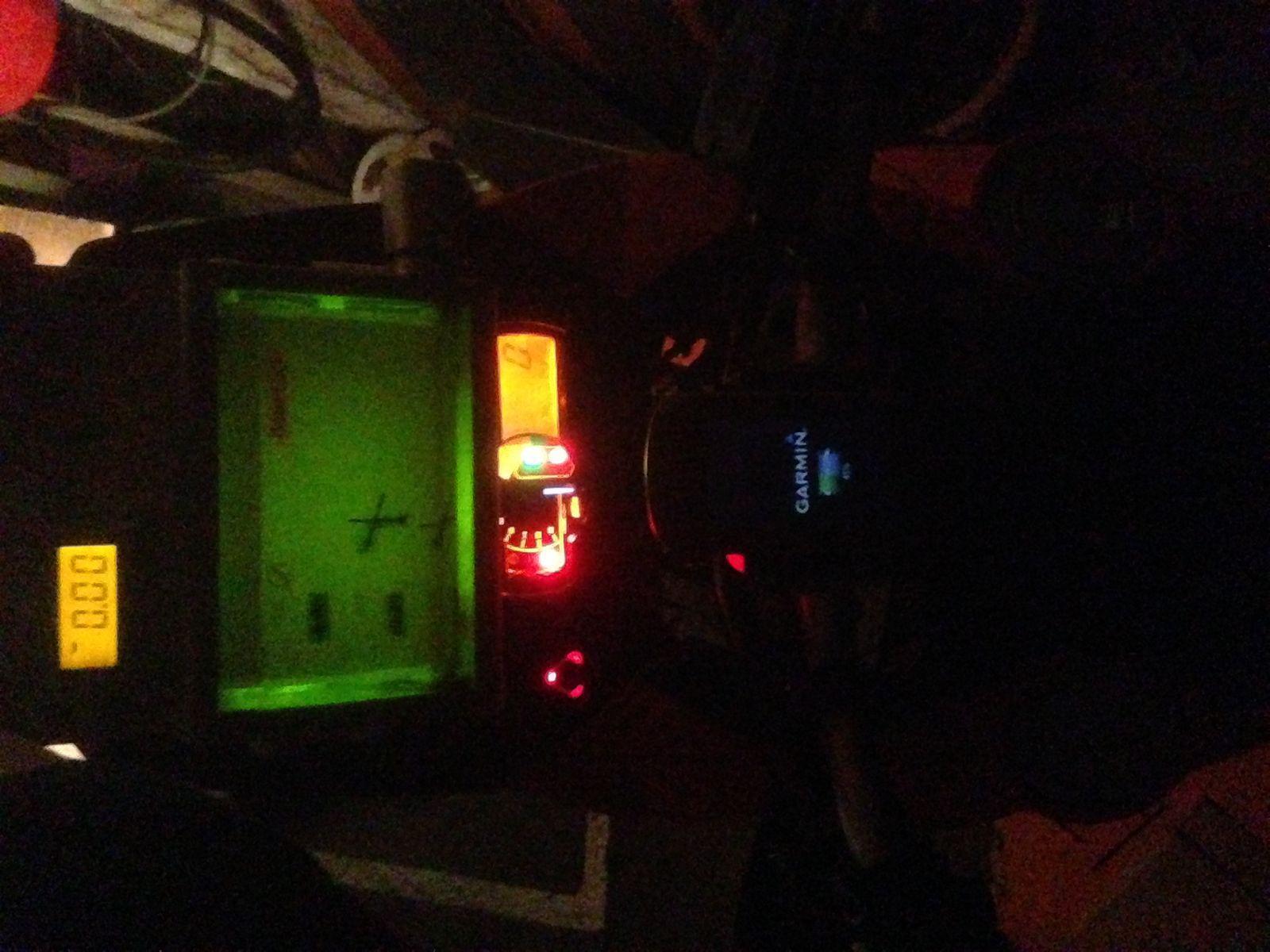

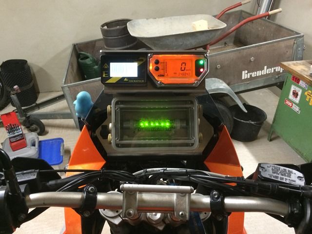

...fertig verkabelt!
 Dateigröße:  268.06 KB
 Angeschaut:  615 mal
 Dateigröße:  190.68 KB
 Angeschaut:  567 mal

BeitragVerfasst am : Fr, 5. Feb 2016, 19:12    Titel: Antworten mit Zitat
Der motor schaut rechts raus und das Navi Steht hochkannt unsure
Wasn dat Mr. Green

BeitragVerfasst am : Fr, 5. Feb 2016, 20:38    Titel: Antworten mit Zitat
Hallo Mr. S.,
da ich ebenfalls am montieren eines Navigationstowers bin, überlege ich deine Lösung nachzubauen. Also danke für die vielen Bilder.
Konntest du den Turm schon auf Vibrationen, Geländetauglichkeit prüfen? Wie hast du die Löcher an der richtigen Stelle (Winkel) durch die Pastikverkleidung bekommen? Überlege mir einfach anstatt der Stangen einen Bügel zu biegen und gerade durch die Verkleidung zu stecken.
Danke und Gruss
Michael c.
PS Ein traum währe noch das Navi (Monterra) neben den ICO (bei mir IMO) zu bekommen.
Mr.ShowercornerOffline
Anmeldungsdatum: 11.09.2012
Beiträge insgesamt: 170
Wohnort: Trendelburg
Alter: 42
KTM LC8 SD 990, 2006
BeitragVerfasst am : Sa, 6. Feb 2016, 11:27    Titel: Antworten mit Zitat
Hallo Herr C.,
bis jetzt bin ich leider noch nicht zum testen gekommen, das Hauptproblem ist meine Meinung nach eh der relativ "weiche" Serien Lampenhalter! Den kannste mit dem ganzen Geraffel oben drauf richtig verdrehen...
Dass mit den Stangen/ Streben hab ich mit einer geteilten Strebe angezeichnet und markiert (war schon nen bissl fummelei).
Navi wollte ich auch erst oben rein setzen oder daneben, gefällt mir auf dem Lenker aber mittlerweile am besten, ist bei mir auch kein anderer Platz!

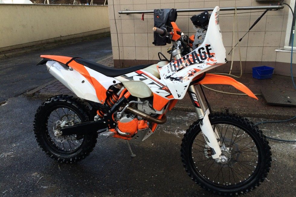

BeitragVerfasst am : So, 7. Feb 2016, 17:44    Titel: Antworten mit Zitat

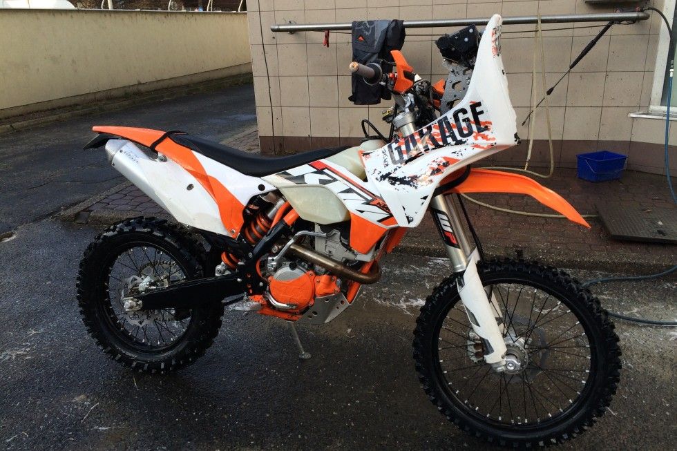

http://www.radegarage.com/2016-01-27/ktm-exc-rallye-kit/
zwar für eine EXC aber preislich und so weiter der hit .....
 Dateigröße:  148.75 KB
 Angeschaut:  529 mal
