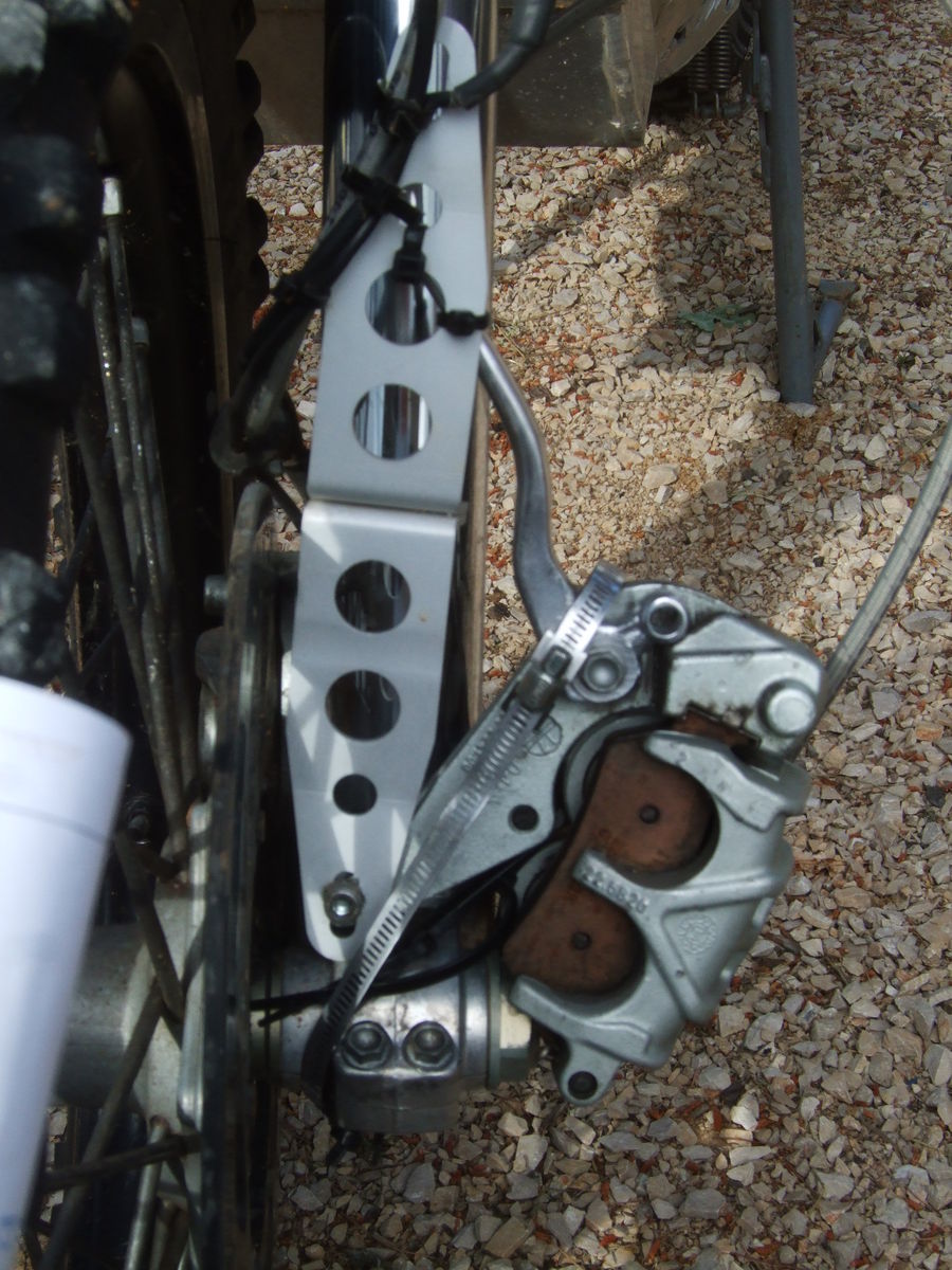

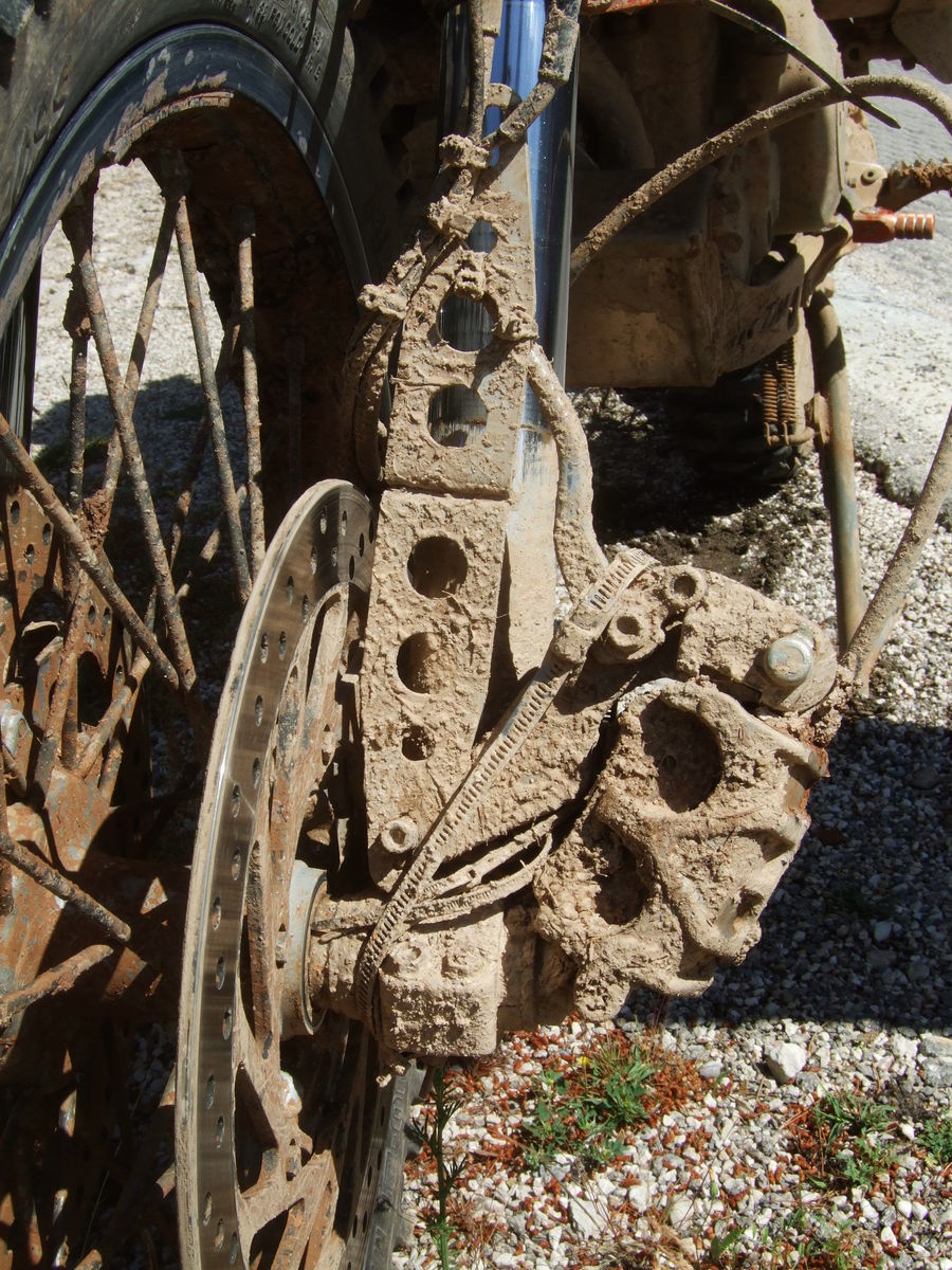

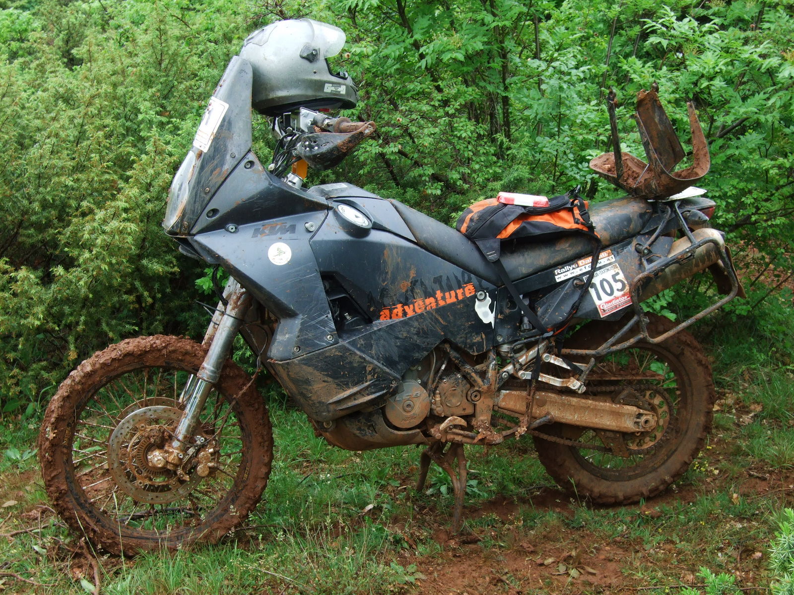

Wo steckt der Fehler?

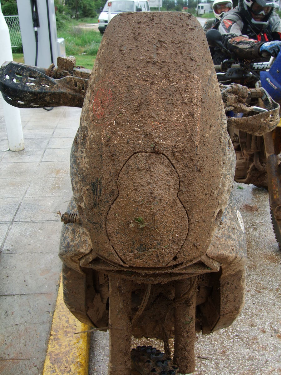

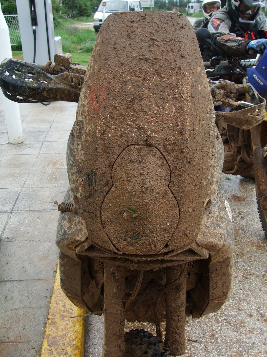

Das Visier sah nicht anders aus ... Fahren auf Sicht schwierig. Nasse Büsche und Bäume mußten immer wieder als Putzlappen herhalten.

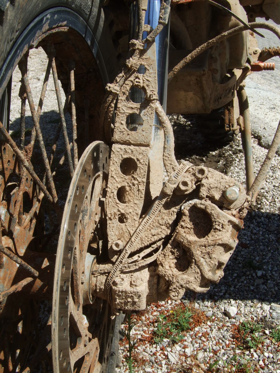

Kreative on-the-fly-Lösung - wer errät das Problem?

BeitragVerfasst am : Di, 11. Mai 2010, 18:50    Titel: Antworten mit Zitat
Eine Bremsleitung abgerissen ?

BeitragVerfasst am : Di, 11. Mai 2010, 21:39    Titel: Antworten mit Zitat
Das ist eine ADV 640 , der Koti ist hin und der rechte Bremssattel rübergebunden um die Springleitung nicht zu gefährden.

BeitragVerfasst am : Di, 11. Mai 2010, 22:02    Titel: Antworten mit Zitat
@Stealth: Ziemlich gut! Allerdings war der Kotflügel nicht hin, sondern mit Kabelbindern nach oben gebunden. Das Mopped gehörte zu den stecken gebliebenen.

BeitragVerfasst am : Di, 11. Mai 2010, 22:07    Titel: Antworten mit Zitat
Zumindest konnte ich ihn nicht sehen Very Happy

BeitragVerfasst am : Di, 11. Mai 2010, 22:42    Titel: Antworten mit Zitat
Tippe auf Bremscheibe krumm...........

BeitragVerfasst am : Di, 11. Mai 2010, 22:55    Titel: Antworten mit Zitat
ollo 950 @ Di, 11. Mai 2010, 22:42 hat folgendes geschrieben:
Question Question Question blink
BeitragVerfasst am : Mi, 12. Mai 2010, 22:41    Titel: Antworten mit Zitat
nein anders die Speichen müssen nachgezogen werden .......

BeitragVerfasst am : Do, 27. Mai 2010, 17:33    Titel: Antworten mit Zitat
Stealth @ Di, 11. Mai 2010, 21:39 hat folgendes geschrieben:
MfG
Yep, genau so isses! Bis auf den Koti, der war nicht hin, sondern mit Spanngurten hochgelegt. Mit Koti ging es nicht weiter - beim besten Willen nicht. Und da die Bremsleitung zum rechten Sattel direkt über den Koti geht und ich die Hydraulik nicht öffnen konnte/wollte, musste eben der rechte Sattel auf die linke Seite! Wink
Ich habe mit endlos-Schlauchschellen und dem Ersatz-Bremshebel die Bremszange fixiert und mit den Streben des Steinschlagschutzes des Scheinwerfers (stirnseitig zusammengeschraubt) die Bemsleitung und die Sensorkabel der beiden Tripmaster abgefangen, sonst hätten die sich nach 5m in die Speichen oder um die Bremsscheibe gewickelt.
Damit war ich der letzte, der aus eigener Kraft aus der SP1 raus ist. Die Mädels am Ziel haben extra die Uhr nochmal aus dem Kofferraum geholt...... Very Happy Very Happy Very Happy
