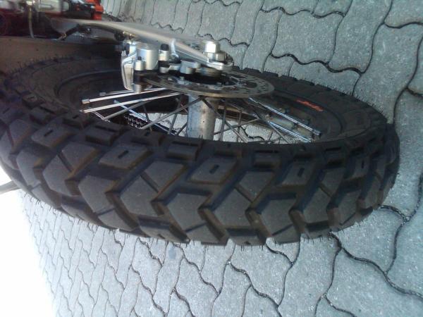

BeitragVerfasst am : Do, 13. Sep 2012, 15:33    Titel: Neue Erkenntnis Antworten mit Zitat
Ich habe gerade zwei Wochen Albanien hinter mir. Laufleistung ca. 3.000km, davon ca. 1.600km (mehr oder weniger) anspruchsvoller Offroad-Einsatz. Wir haben auf einer HPN bzw. auf der SE jeweils neue Reifensätze "K60 Scout" (=Bestellung bei zwei verschiedenen Händlern) montiert.
Am letzten Tag unserer Reise vergleichen wir die Abnutzung und stellen fest, dass wir unterschiedliche Profile auf unseren Motorrädern haben! Nach genauer Analyse der Reifenbezeichnung haben wir herausgefunden, dass auf unseren Mopeds unterschiedliche Heidenau K60 Scout montiert waren.
Heidenau K60 Scout und
Heidenau K60 Scout Enduro
Das war aber eine Überraschung! Wer hat denn davon schon gehört? Selbst die HP von Heidenau gibt dazu keine Auskunft...
Die (unterschiedlichen) Händler bzw. Reifenmonteure haben davon sicherlich auch nichts gewußt, denn: auf meiner KTM war hinten der "Scout Enduro" und vorne der "nur Scout", bei der HPN genau umgekehrt, montiert!
Jedenfalls haben wir festgestellt, dass der "Scout Enduro" mehr Negativ-Profil besitzt und wesentlich weicher ist. Die Abnutzung ist min. 60%, wobei der "nur Scout" bei 10 - 20% liegt.
Bestätigt wurde unser Eindruck dadurch, dass auf den zwei Fahrzeugen in etwa die gleiche Abnutzung auf den gleichen Reifen festzustellen war... nur eben vorn/hinten bzw. hinten/vorne.
Rückblickend, alles was ich jetzt noch sagen kann, ist: Seit dem zweiten Reifensatz auf der KTM SE fahre ich den Heidenau und bin sehr zufrieden! Die große Frage ist nur: Mit welchem Reifen? blink
lg aus Wien
Harald

Vielleicht ist das des Rätsels Lösung?
Die Fotos sind von dir aus dieser Tauschanzeige geklaut, Turbodiesel:
http://forum.lc8.info/viewtopic.php?t=26146
Diese Reifen wurden uns bei zwei Händlern unabhängig voneinander auf Basis einer Bestellung "Heidenau K60 Scout" montiert. Gleiche Situation bei den hinteren Reifen, nur eben vice versa...
Spannend ist natürlich, dass die jeweiligen Typen sehr unterschiedliche Abnutzung bei uns aufweisen und damit jedenfalls auch durch die Gummimischung und das unterschiedliche Profil verschiedene Fahreigenschaften haben werden.
Mein HP2-Kumpel und ich haben somit jeweils "gemischte" Erfahrung gemacht... die war aber ausgesprochen gut. Smile Ein Vergleich der Fahreigenschaften der Reifen ist uns aber nicht möglich... (wie auch, da müssten wir jetzt umstecken... aber wie? Vorne den Enduro, hinten den anderen... )
Gruß aus Wien

BeitragVerfasst am : Fr, 14. Sep 2012, 10:06    Titel: "Gemische" Erfahrung Antworten mit Zitat
Ach ja... hier noch ein Bild von meinem "K60 Scout Enduro" hinten nach dem Albanientrip. Der weiche Reifen mit der hohen Abnutzung... schaut schon etwas bedient aus! Wink
Was mir gerade auffällt: Da stehen tatsächlich noch ein paar Nippel herum...

Also auf dem K60 90/90-21 54H mit dem alten Profil steht zwar tatsächlich Enduro drauf aber nichts von Scout ! Ich hatte die Tage mit Heidenau bzgl. dem 140er Hinterreifen telefoniert und dabei auch über den Scout allgemein gesprochen, da wurde ganz klar gesagt, dass es nur einen 90/90-21 Scout gibt und der K60 Enduro das alte Profil ohne M&S Kennzeichnung ist.
Kein Problem, dass Du meine Bilder ausgeliehen hast, aber ich hätte gerne ein Bild vom dem K60 Scout Enduro mit dem alten Profil der bei Euren Moppeds montiert ist / war gesehen.
Hier mal ein Bild mit der Profilübersicht der K60 Scout Serie > http://www.reifenwerk-heidenau.de/documents/downloads/CwEEyHMtVi.jpg . Dort sieht man auch schön, dass der 140/80-18 der einzige Scout Hinterreifen ohne den bescheuerten Mittelsteg ist und dem alten Profil sehr ähnlich ist.
