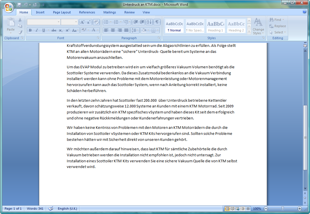

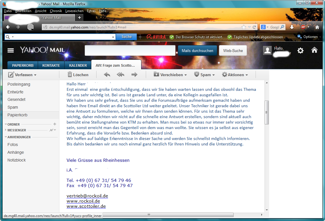

kretabiker @ Mo, 9. Sep 2013, 17:07 hat folgendes geschrieben:
Habe Rockoil angeschrieben, mit der Frage, ob es berechtigt ist, das KTM von der Installation des abgezapften M6-Unterdruckanschluß warnt, ob die Gefahr eines Motorschadens besteht......warte noch auf Antwort!
Gerade erste Antwort von Rockoil Smile !

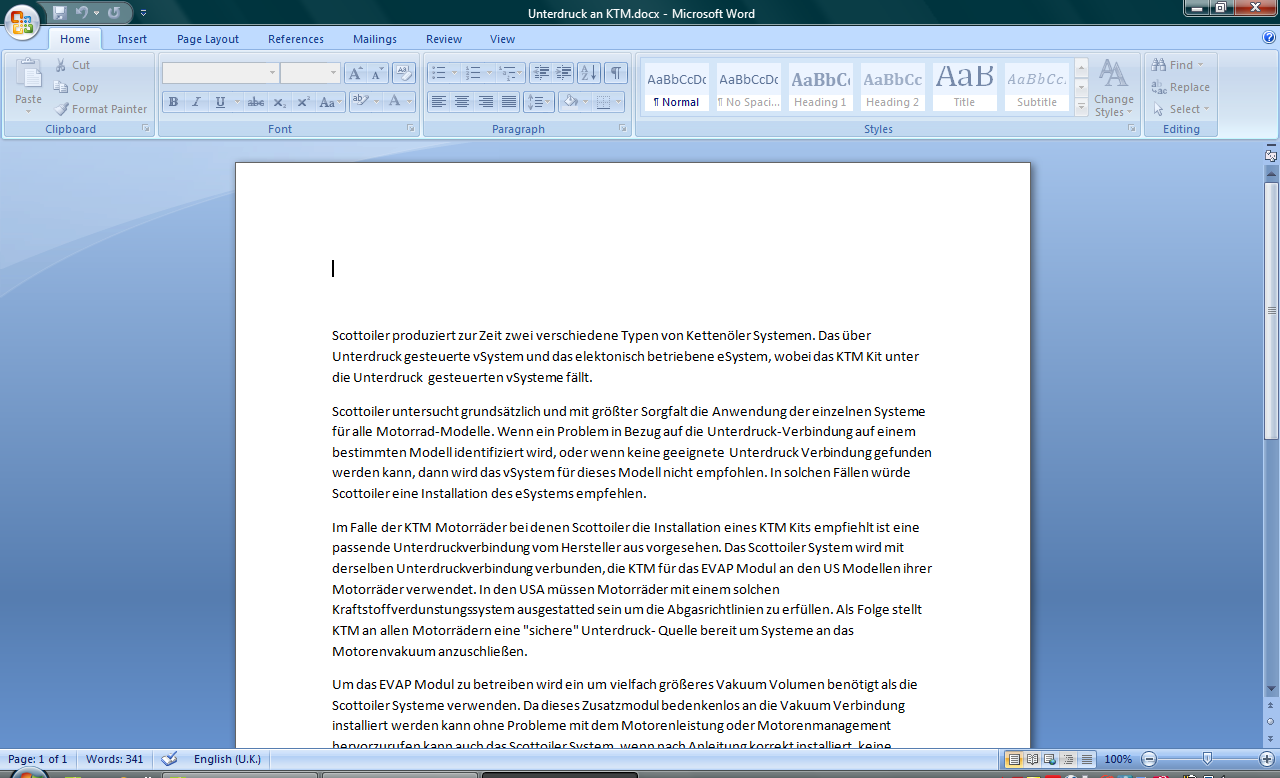

BeitragVerfasst am : Mo, 30. Sep 2013, 13:40    Titel: Antworten mit Zitat
IF3 @ Di, 10. Sep 2013, 12:42 hat folgendes geschrieben:
Danke Keta, bin schon gespannt....
...here it is:
 Dateiname:  2013-09-30_143741.png
 Dateigröße:  99.07 KB
 Heruntergeladen:  1376 mal
 Dateiname:  2013-09-30_143824.png
 Dateigröße:  147.96 KB
 Heruntergeladen:  1347 mal

BeitragVerfasst am : Mo, 30. Sep 2013, 16:36    Titel: Antworten mit Zitat
Besser zu lesen in einem Stück als pdf! Smile
Unterdruck an KTM_Statement SC.pdf

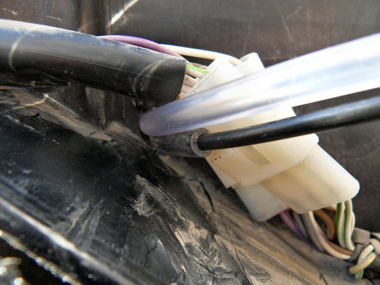

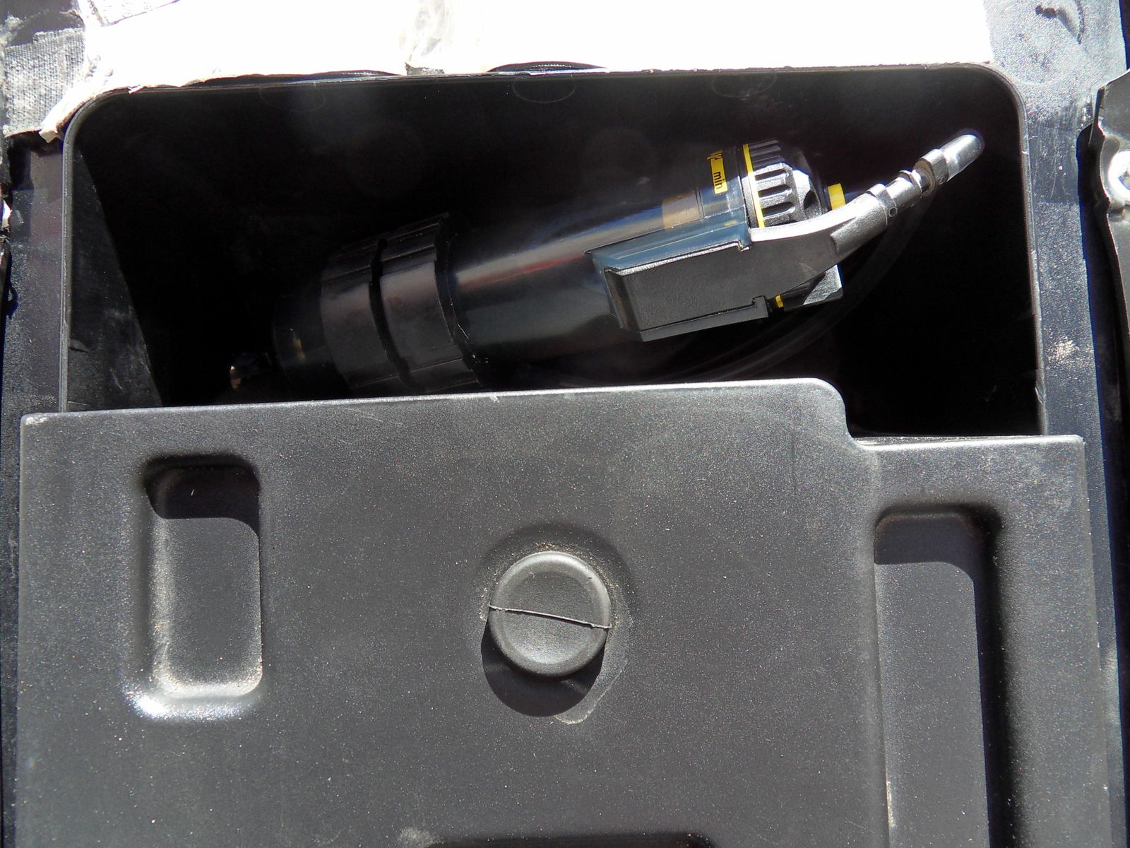

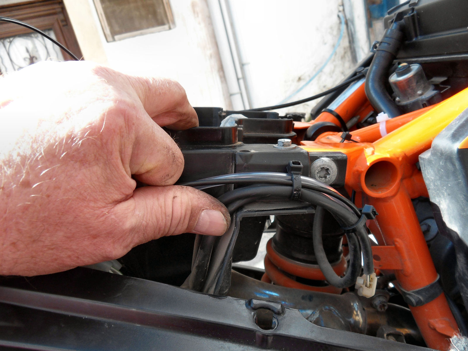

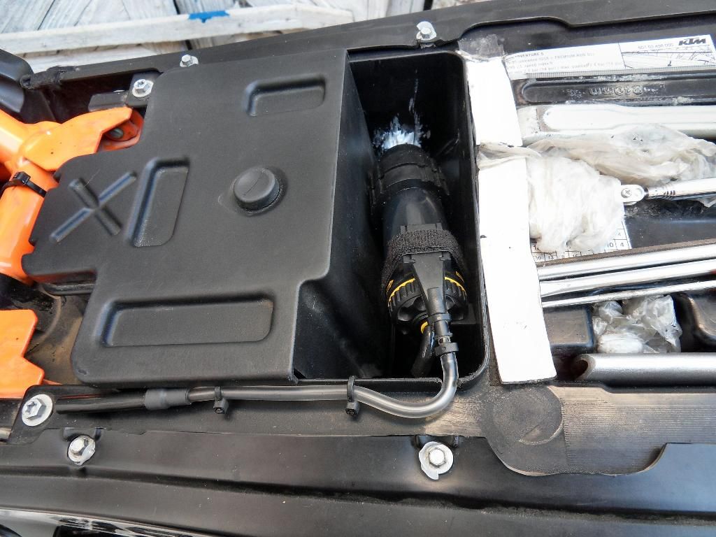

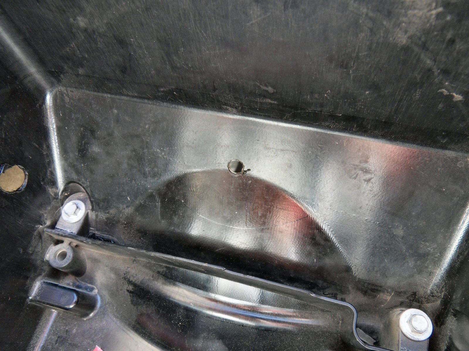

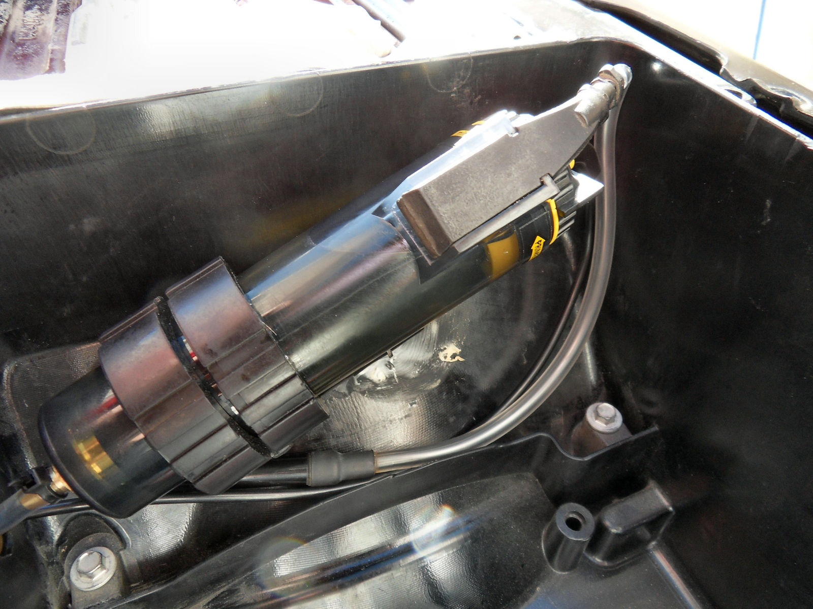

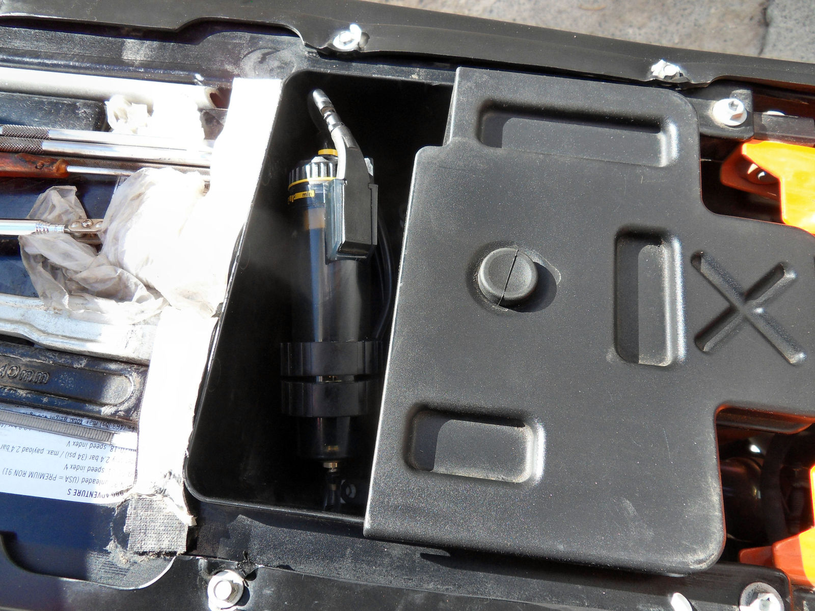

BeitragVerfasst am : Mi, 16. Okt 2013, 9:13    Titel: Antworten mit Zitat
Um wieder zum Fred-Thema zurück zu kommen: ich hab nun endlich mal meinen Scotty-Tank von dem Platz entfernt, den Scottoiler in der pdf empfiehlt, da er dort an meiner (!!!!) Käthe so nah an dem Krümmer doch sehr heiß wurde. Als ich noch keine Kats in meiner ex-2009er Adv. in den Akras hatte, war das kein Problem, da war der Platz ok, da die Krümmer und die Akras lange nicht so heiß wurden. Jetzt mit den eingesteckten Kats in den Akras, an der 2012er wird der Bereich doch sehr heiß (speziell beim langsamen Offroad-Nudeln Laughing , hier im heißen Sommer).
Mein Umbau in das (nichtbenötigte) ABS-Kästchen klappt aber so leider nur bei den "R" und "S" Modellen (bei der "N" vielleicht in das "Schmink"-Kästchen?) und womöglich bei den 950igern, das weiß ich aber nicht.
Die Arbeit dauert etwa eine Stunde. Die seitliche Bohrung für die Schlauch-Durchführung ist durch eine Plastik-Doppelwand.....also aufpassen das man nicht den drunter liegenden Heck-Rahmen anbohrt wacko !
Also: beide hintere Seitenverkleidungen abschrauben und auch die hinter Schraube beider Tanks rausnehmen, dann kann man den Tank ein wenig wegbiegen (für das Verlegen des Öl-Schlauches und das Befestigen mit Kabelbindern). Falls man den Scotty komplett neu anbaut, dann muß natürlich, wie gehabt, auch der rechte Tank abgebaut werden, wegen dem Anschluß des Unterdruck-Schlauches.
Die Bohrungen sollten nach dem Durchziehen der Schläuche in das Kästchen, und auch die Bohrung für die Tankanbringung selber, mit Silikon geschlossen werden, da sonst Spritzwasser eindringen kann.
Für das Werkzeug bleibt nach wie vor der Platz im vorderen Kästchen frei!

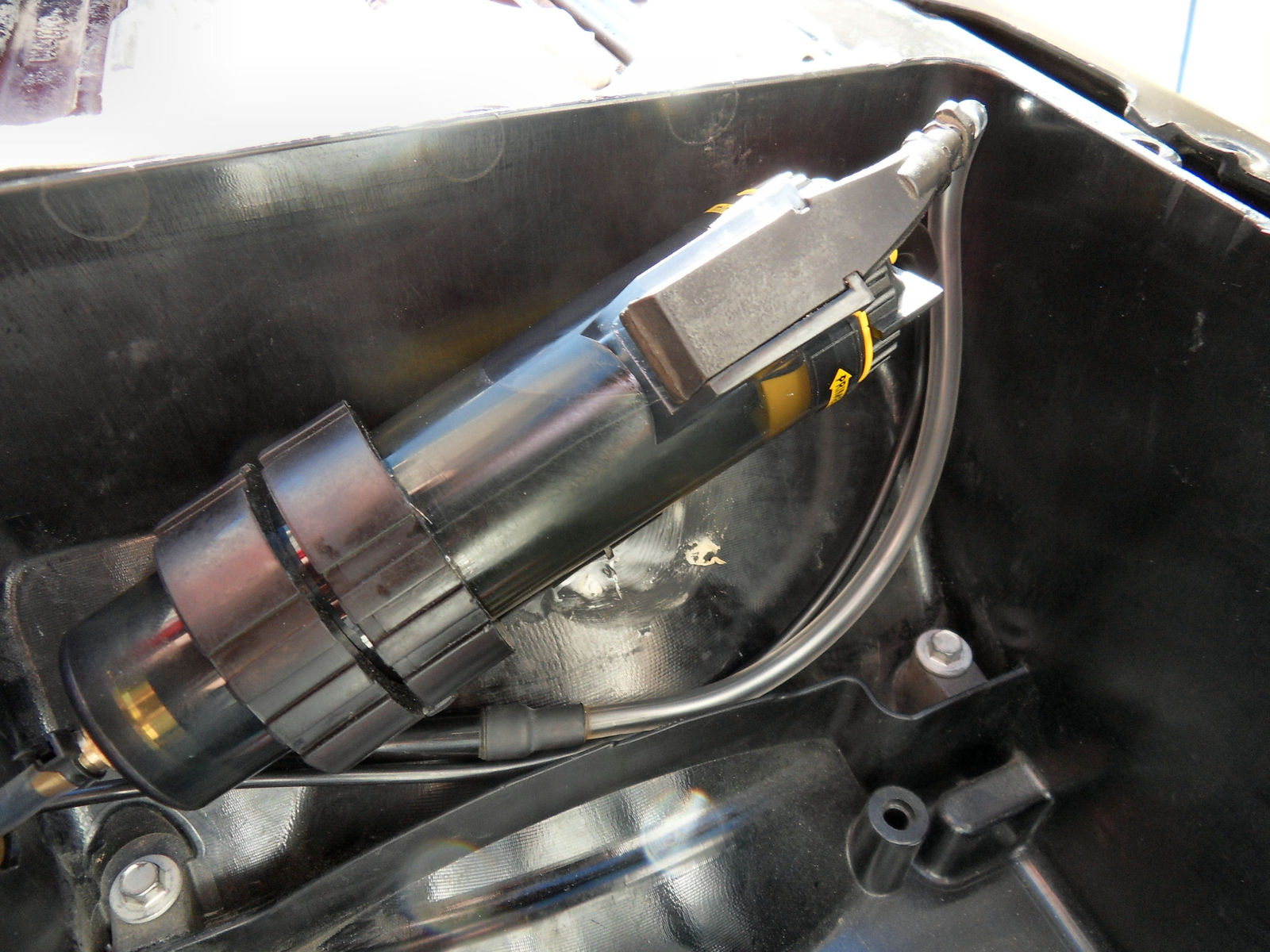

BeitragVerfasst am : Do, 31. Okt 2013, 14:30    Titel: Antworten mit Zitat
Für die Freunde des Scottoiler Umbaus....... Wink :
Ich habe den Luftschlauch-Verlauf etwas geändert. Scheint mir so besser gelöst zu sein, da der Schlauch nicht so eine starke Krümmung (nach unten) machen muß und auch wenig Gefahr besteht, das bei vollen Tank Öl (durch die Bewegung) in den Schlauch abfließt und so die Luftzufuhr behindert.
Ganz schlau wäre natürlich, sich den gerade stark reduzierten Scotty bei Louis zu holen (falls die Anschaffung noch aussteht, schnell handeln!!!), der hat nämlich einen etwas kleineren Tank (30ml, der V-System Tank hat 50ml) und würde super gut in das Kästchen passen, inklusive der ganzen "Schlaucherei"!
http://www.louis.de/_2044da70960303983ecb712ed0583 ....... me_zweifach_10004391
 Dateigröße:  146.6 KB
 Angeschaut:  1089 mal

BeitragVerfasst am : Do, 31. Okt 2013, 17:21    Titel: Antworten mit Zitat
kretabiker @ Do, 31. Okt 2013, 13:30 hat folgendes geschrieben:
Was faehrst du denn da fuer ein E-Teilelager mit dir rum unter der Sitzbank hinten?
