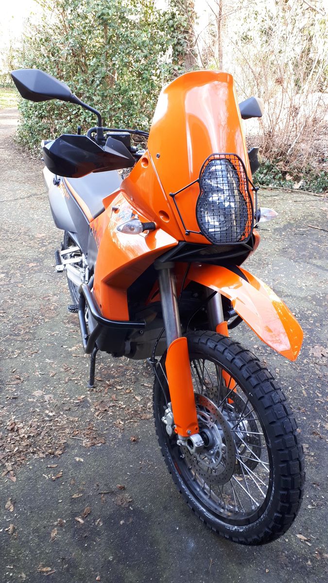

Habe mir auch so n hohen Kotflügel drangebastelt. Mir gefällt's. Momentan. Muss man sich auch ein bisschen dran gewöhnen. Aber mir gefällt's auch mit dem ori Kotflügel. Mal so, mal so. Immer nach Lust und Laune.
Die Befestigung der Gabelschützer war allerdings Fummelei. Ohne die angefertigten Alu-Winkel wäre es definitiv (bei mir) nicht gegangen, da der Lochabstand in den Gabelschützern ein anderer ist als in der Gabel. Sollen ja fest sitzen, die Dinger. Koti musste ich im Kühlerbereich ein paar cm kürzen, da die Strebe vom Sturzbügel im Weg war.
Testweiser Anbau.

Fertig.

Sieht ja gut aus! nicken
Könntest du bitte die verwendeten Teilenummern angeben?
Ist das eine höhergelegte 990N?
Danke!

BeitragVerfasst am : Fr, 15. Feb 2019, 12:07    Titel: Antworten mit Zitat
Hi!
Habe mich an http://janotha.de/Umbauten%20LC%208.htm#Kotfl%C3%BCgel orientiert und plump nachbestellt, was dort gelistet ist. Ein/Zwei Nummern wurden ersetzt.
Höher gelegt? Nein! Denke nicht. Liegt ggf. daran, dass die auf dem Hauptständer steht.

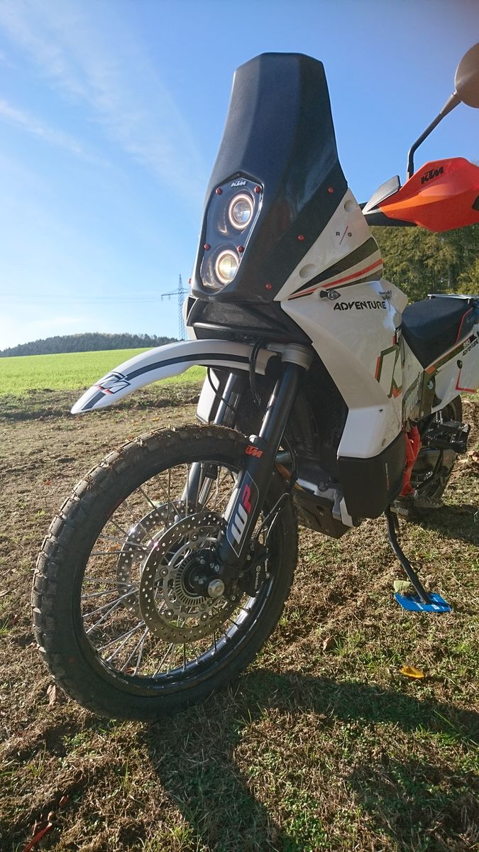

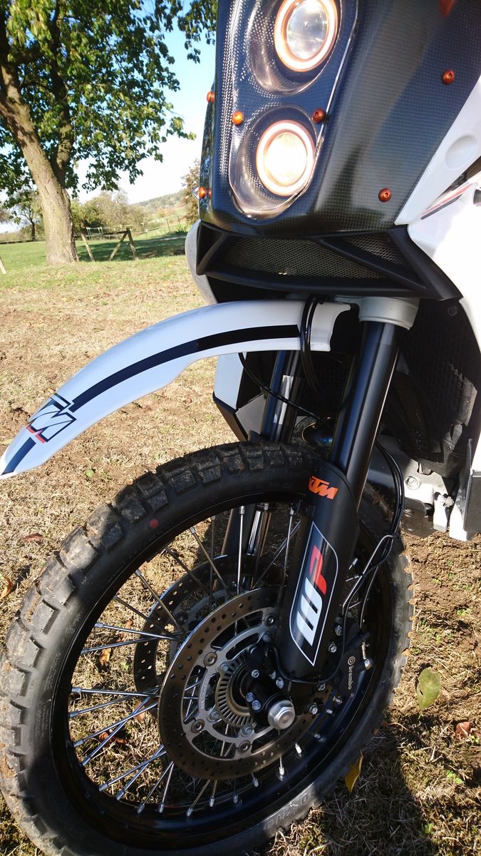

Moinsen .......
Es geht auch mit "nicht" KTM Kotflügeln......

...nein geht garnicht, gehört zu den bildern verunstaltungen

Sieht auch sehr gut aus Smile
Mein Koti ist wohl von einer 690er, so wie das aussieht.

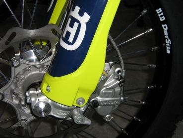

Passen eigentlich die Gabelschützer der neuen XPLOR Gabeln an die 990? Das würde die Plumpen Adapterbügel überflüssig machen.
