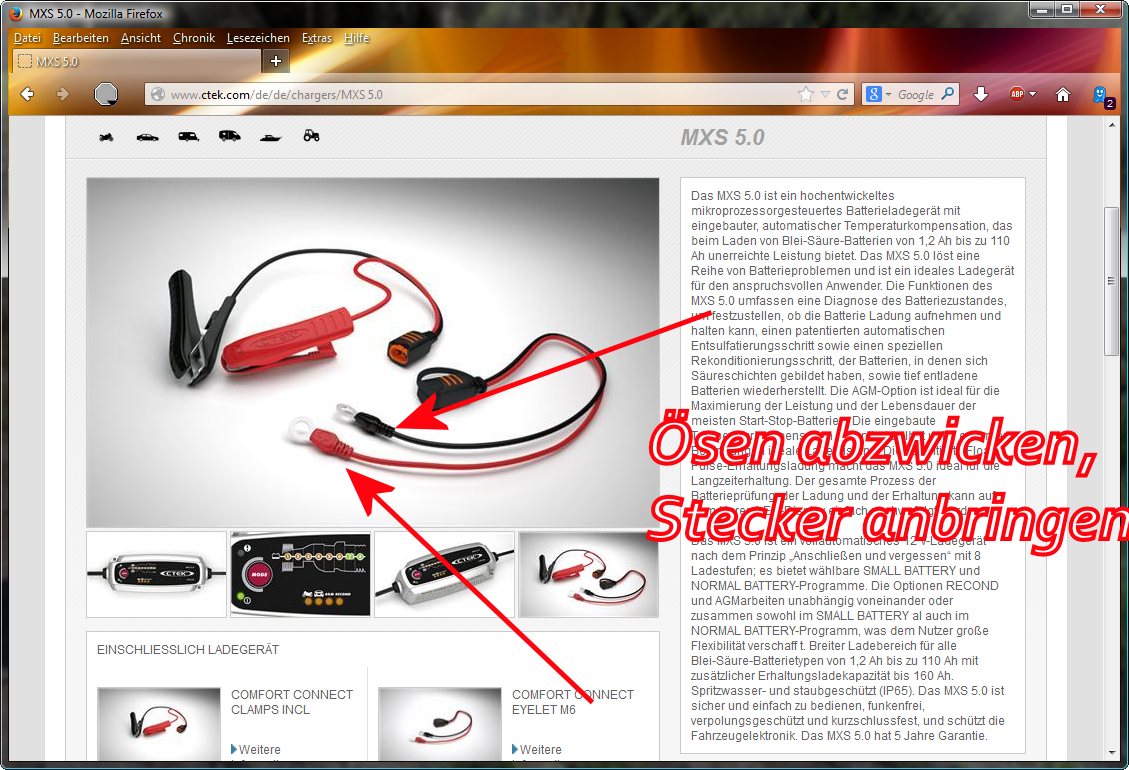

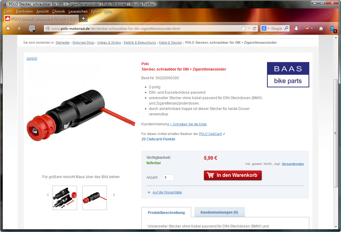

BeitragVerfasst am : Di, 11. Feb 2014, 8:05    Titel: Antworten mit Zitat
@Cupra:
Du mußt aber noch einen Stecker für die Steckdose anbringen. Bekommst Du z.B. bei Polo. Den dann dort an das Kabel anbringen, wie im snapshoot erklärt.

BeitragVerfasst am : Di, 11. Feb 2014, 14:14    Titel: Antworten mit Zitat
Hab es danke. Und durfte mal wieder den super Service von Moto Mader geniessen. Da fragt man extra nach nem System für der 12V Anschluss, der muss noch Techniker fragen und kommt dann mit 2 Geräten wieder. Ich frag noch mal nach ob das jetzt dafür ist er sagt ja und ich nehm's .
Bis ich merke dass da der Adapter nicht dabei ist... Super Sache dry
Naja bei Polo dann geholt und jetzt rennt es. vielen Dank an alle Cool

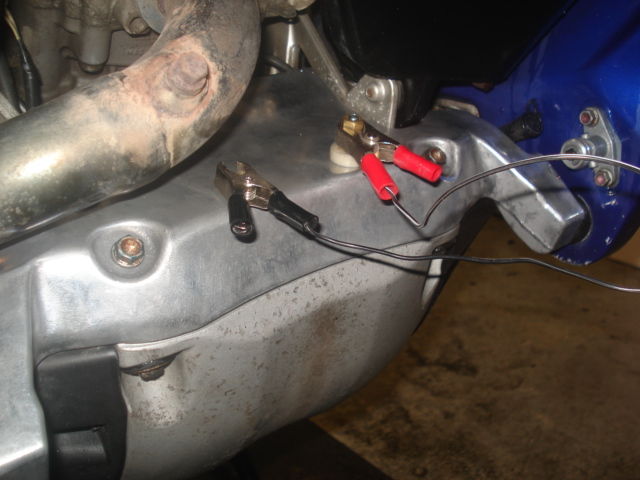

BeitragVerfasst am : Mo, 24. Feb 2014, 19:44    Titel: Antworten mit Zitat
Wie schon mal beschrieben habe ich eine Isolierbuchse gesetzt und kann da ohne Probleme ein Ladegerät anschließen oder Starthilfe geben oder nehmen

BeitragVerfasst am : Mo, 24. Feb 2014, 19:46    Titel: Antworten mit Zitat
Ja ich weiß die Benzinleitung ist nicht dran. Das Bild ist schon alt.
